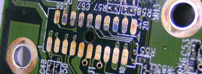

Als sich letztens mein Rechner verabschiedet hat, habe ich zunächst
alles unnötige ausgebaut und dann langsam wieder zusammengesetzt. Eine
der alten 500GB Festplatten hat offenbar Probleme gemacht, denn ohne sie
läuft alles korrekt...
Da ich zwei Exemplare von dem Modell habe (allerdings verschiedene
Platinenrevisionen), habe ich natürlich bei beiden mal die Platine
untersucht. Dabei ist mir aufgefallen, dass bei beiden Festplatten die
Pads (Federkontakte, die auf Pads drücken) stark korrodiert aussehen

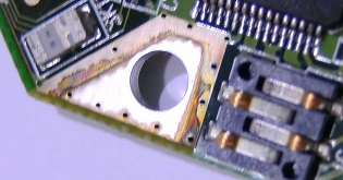

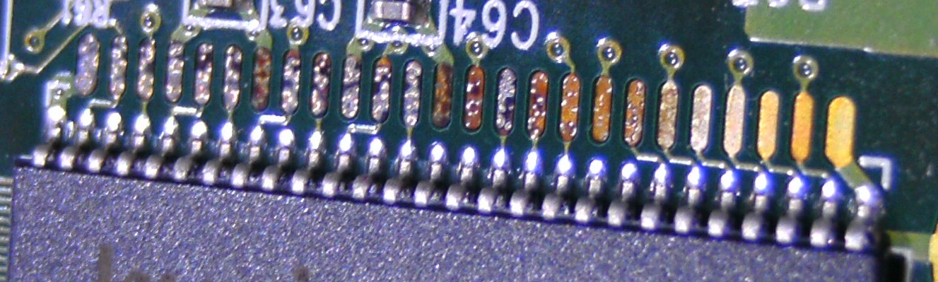

(siehe Bilder). Die Pads neben einem IC sehen sogar richtig zerfressen
Interessanterweise aber immer nur bestimmte Abschnitte - andere Teile
sehen vollkommen OK aus. Die Kontaktfedern am Gegenstück sind ebenfalls
in Ordnung.
Ich habe die Kontakte einfach mal ein wenig gereinigt und kopiere die
Daten im Moment auf eine neue Platte - die alte geht zwar wieder, aber
immer nur für eine unbekannte Zeit (mal 20 Minuten, dann wieder ein paar
Stunden). Da die Datenrate massiv eingebrochen ist, vermute ich mal,
dass irgendwann die Fehlerkorrektur aufgibt...
*Nun aber zur eigentlichen Frage:*
Woher kommt nun eine solche Korrosion der Pads - sind da irgendwelche
Chemie-Reste drauf? Ich habe zig andere Platinen hier liegen, die
genauso alt, aber vollkommen OK sind...
Das ist ein elektrisches Phänomen. Die beiden unterschiedlichen Metalle
bilden ein galv. Element. Sicher gibt gleich jemand das korrekte Wort
dafür aus Wiki wieder...
Es sieht aber auch nach Feuchtigkeit aus. Dein "Rechner" ist bestimmt
ein Lappi, und Du nutzt den drinnen wie draußen? Falls ja, dann ist die
erste Stunde drinnen tabu.
Tja, das ist es ja:
Es handelt sich um einen Tower-PC, der in einem ziemlich trockenen Raum
steht. Den anderen Steckkarten und dem Mainboard geht es blendend, die
sehen noch aus wie neu...
Aber das mit dem Verbinden der Metalle klingt auf jeden Fall
interessant...
Anlaufen der Verzinnung auf Testpads, also eine oberflächliche
Oxidation, habe ich auf Festplatten schon hin und wieder gesehen. Hat
allerdings auf die Funktion nie Auswirkungen gehabt.
