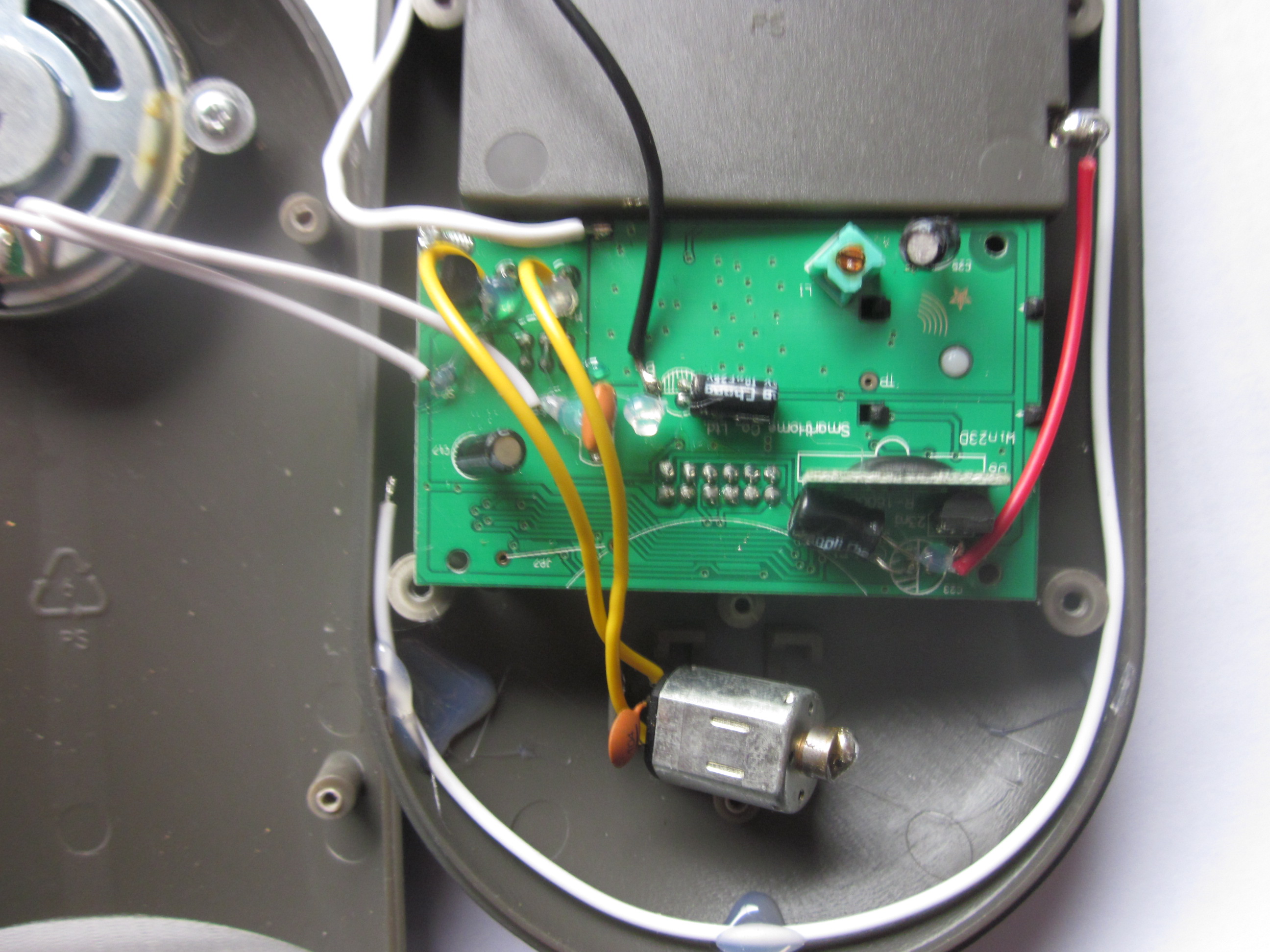

habe einen Funk-Türgong der mit mehreren Funktastern betrieben werden
kann (Modell: VIVO 200m Funkgong mit Vibro-Alarm von düwi). Der Gong
verfügt über verschiedene Melodien und einen Vibroalarm. Den Tastern
können unterschiedliche Melodien zugeordnet werden, so dass an der
Melodie erkannt werden kann, ob z.B. jemand an der Vordertür oder an der
Hintertür geläutet hat.
Ich möchte nun den Gong so erweitern, dass ich nicht nur ein akustisches
Signal erhalte sondern auch ein optisches. Genauer gesagt, sollen LEDs
am Gong anzeigen, ob ein Taster gedrückt wurde oder nicht, so dass man
sieht, ob bei Abwesenheit jemand geläutet hat. In diesem Link
http://www.atx-netzteil.de/funk_briefkasten.html wurde so etwas mittels
Vierfach-Flip-Flop und Resetknopf realisiert. Habe den Gong
auseinandergeschraubt und Fotos gemacht. Kann mir jemand einen Tipp
geben, wo ich das Signal für die Flipflops abgreifen kann? Leider habe
ich kein Oszi oder ähnliches..
Danke und Gruß
Bernd

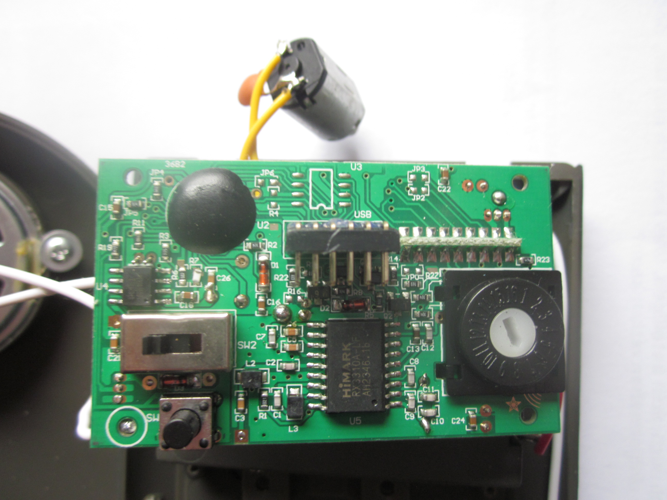

Für den größeren Chip (Himark RX3310A-LF) habe ich folgende Quellen
gefunden:
http://pdf.datasheetarchive.com/indexerfiles/Datasheet-090/DSA0011019.pdf
http://dc159.4shared.com/doc/rWr3dC58/preview.html
Wuesste nicht wie ich da die LEDs anschliessen sollte (nur ein
Data-out).. Oder meinteste du den kleineren Chip links. Die Buchstaben
drauf sind aber so klein, kann ich leider nicht entziffern.
Unter dem schwarzen Fleck ist doch der Melodienspeicher, müsste man
nicht da an die Leitungen ran? Jedem Taster ist ja eine zuvor
ausgewählte Melodie zugeordnet, die dann an den Lautsprecher
weitergeleitet wird..
Bernd

Habe folgendes entziffert: HT82V733,
http://www.holtek.com.tw/pdf/consumer/82v733v110.pdf. Scheint ein
Tonverstärker zu sein..
Karl-Heinz M. schrieb:
> Eine zeitaufwändige Möglichkeit, die evtl. weiter hilft: Mit dem
> Voltmeter Messungen machen und sehen, ob sich der Pegel beim Auslösen
> des Türgongs an irgendeinem Punkt der Leiterplatte ändert. Dies wäre
> dann ein Punkt, um eine selfmade Ansteuer-Mimik für die LED
> anzuschliessen.
Sowas in der Art habe ich schon befürchtet. Kann man den Suchkreis noch
ein wenig einschränken (z.B. "oben links")? Habe ein Voltmeter da, mit
schwarz gehe ich an das schwarze Batteriekabel und mit rot auf die Pins
bzw. Leiterbahnen auf der Platine. Ist dies so korrekt?
Gruss
Bernd

Wenn es "nur" darum geht das Klingeln ohne Kenntnis des Standortes zu
erfahren ist die Sache recht einfach. Mit einem rs-flip flop über ein
RC-Filter an den Motor angeschlossen wird die am Flip Flop
angeschlossene LED aufleuchten. Zurückstellen über einen Taster. Als IC
kommt ein CD4093 in betracht. Hat eine Versorgungsspannung von bis zu
15V und braucht sehr wenig Strom. Mit den im IC vorhandenen Gattern
könnte die LED auch zum "Aufblitzen" gebracht werden. Dadurch veringert
sich der Stromverbrauch während der Anzeigezeit. Der gesamte
Materialaufwand liegt im Bereich von weniger als einem Euro.

Ohne Infos über der den Kontroller, den Soundchip usw. wird es
schwieriger. Ohne das messen von Signalen sehe ich keine Chance. Ein
Punkt zum Ansetzen ist der Datenstrom welcher über die Funkverbindung
übertragen wird. Also der Data-Anschluß des RX3310. Dort könnte ein
Mikrokontroller den Datenstrom belauschen und die LED's ansteuern. Der
Aufwand schein sehr hoch (Signal auswerten. Software für den Kontroller
programmieren...)

also hinter diesem schwarzen Punkt befindet sich ein Soundchip oder?
Hier ein Link
http://www.ebay.com.au/itm/Electronic-Parts-Four-Ringing-Alarm-Bell-Sound-Voice-Music-IC-Chip-/360638656289..
Leider habe ich bislang kein Datenblatt gefunden, wie so ein Chip
angesteuert wird. Aber wenn ein Chip mehrere Melodien abspielen kann,
muss doch über die Eingänge gesteuert werden, welche abgespielt werden
soll.
Auf der Platine meiner Funktürklingel habe ich zwei solcher schwarzen
Punkte, also Soundchips gefunden: einmal zweites Bild oben links und
einmal erstes Bild unten rechts auf einer angesteckten Platine. Habe
leider keine Erfahrungen mit Messungen an einer Platine. Mit meinem
Voltmeter konnte ich an den Pins Spannungen messen 3,1 Volt oder 0V.
Wenn ich den Taster drücke ändert sich aber nichts. Wie lange bleibt den
ein Signal am Soundchip "stehen" wenn ich den Taster drücke, nur kurz
oder solange die Melodie abgespielt wird. Wenn das Signal nur wenige ms
steht, kann ich mit meinem Voltmeter ja vergebens suchen..
Bernd

Was sich hinter den schwarzen Abdeckungen befindet bleibt wohl erst mal
im Dunkeln. Auch ist die Vielfalt der Möglichkeiten groß. Eine genaue
Analyse der Schaltung mit diesen Bildern scheint aussichtslos. Es könnte
auch einen gemeinsamen Chip für die Kontrolle und die Sounderzeugung
geben. Was den RX3310A und HT82V733 sind die Aufgaben wohl klar
zugeordnet. Am RX3310A kommt ein "Datenstrom" heraus. Dieser ist von der
Stellung des des Drehschalters im Sender abhängig. Der Chip auf der
senkrecht stehenden Platine ist wohl mit dem Drehschalter verbunden. Das
deutet auf den Kontroller hin. Wie die Verbindung zum "Soundchip", der
HT82V733-Verstärker scheint ja damit verbunden zu sein, unter der
schwarzen Abdeckung genau ausgeführt ist ist eine Aufgabe für jemanden
mit Muße. Ich denke da an I2C, SPI oder ein eigenes Verfahren. Wenn die
Leiterbahnen welche zwischen Kontroller und Soundchip verbunden sind
bekannt sind, kann man durch Messen und Analysieren der Leitungen und
ihrer Signale etwas mehr Licht in die Sache bringen.
