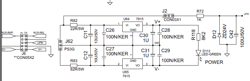

Kann mir jemand folgendes Scahaltbild erklären?

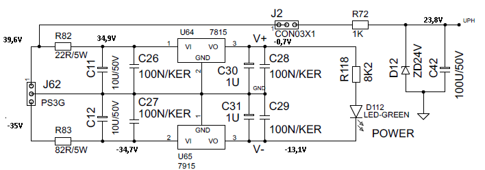

von Rainer V. (rudi994)
An J6 (CON05X2) liegen -15V, +15V, GND und ein UPH von max. 24V an. Die
Pins 1 u. 2 sind AUX-Eingänge für rechten u. linken Kanal. An Pins 3 u.
5 ist nichts angeschlossen. An Pins 4 u. 7 dagegen schon, es führt aber
ins Leere. Pinbelegung J62 (PS3G) v.o.n.u.: +Ub, GND, -Ub.
Wird an V+ ein Strom von 273mA entnommen, dann fallen an R82 ca. 6V ab
bei einem Wärmeverlust von ca. 1.64W. Das gilt analog auch für V- und
R83. Wenn die grüne LED leuchtet, dann fließen durch R118 ca. 3mA, es
reicht ein 1/4W-Widerstand. R72 leistet großen Widerstand, er beträgt
1KOhm. Allzu groß kann der max. Strom an UPH nicht sein, sonst wäre R72
kleiner. Mehr weiß ich jetzt auch nicht ;-)

von HildeK (Gast)
Denker schrieb:
> Wozu ist die diode d 12  und der Kondensator c 42?
Da benötigt jemand noch 12V mit wenig Strom (so 1..2mA max.). Die macht
er sich einfach aus den 15V Eingang mit einem Vorwiderstand und einer
Z-Diode - falls J2 gesteckt ist. Die billigste Methode. Der C42 soll
kurze Stromspitzen stützen.
> Und was bedeutet UPH ?
Wenn die Leitung eh ins Leere geht, kann dir das niemand sicher sagen -
Namen sind wie Schall und Rauch :-). Wenn nicht, dann kann man das nur
aus dem Kontext des daran angeschlossenen Verbrauchers ableiten.
Vielleicht 'positive Hilfsspannung'?

von MaWin (Gast)
Typisches Netzteil aus Verstärkern.
Aus deutlich mehr als +24V und -24, beispielsweise +35V und -35V werden
+15V und -15 V gemacht und gering belastbare +24V. Die hohen Spannung
enweder erst mal mit Widerständen reduziert, dann mit Spannungsreglern
stabilisiert, so 0.5A bei 15V und 0.1A bei -15V.
Die Schaltung ist schlecht: Es fehlen 2 Dioden gegen Verpolung durch den
stärkeren jeweils vom Ausgang des Spannungsreglers in Sperrichtung nach
Masse, und wenn die Verbraucher abgeklemmt werden liegen vielleicht mehr
als 35V am Spannungsregler weil die Widerstände R82+R83 ohne Strom durch
die Belastung nicht mehr wirken. Immerhin haben durch die LED beide
Spannungsregler eine Mindestlast.
Hier noch ein Versuch, bezogen auf GND, ausgehend von U(UPH)=24V wg.
ZD24V und mit ca. 3V U-Verlust im U-Stab 7815. Gleiches gilt auch für
den Zweig an J62/Pin3 mit R83 und U-Stab 7915.
Minimum U-Stab-input: U-eff=15V+3V=18V, U-spitze=18V*sqrt(2)=25.5V
Bei U(UPH)=24VDC sollte U-spitze(J62/Pin1)=24V*sqrt(2)=34V sein, zuviel
für R82: U(R82)=34V-18V=16V, P-max(R82)=(16V)^2/22Ohm=12W.
Da nur P-max(R82)=5W ist, darf nur U-max(R82)=sqrt(5W*22Ohm)=10.5V
sein und I-max(R82)=sqrt(5W/22Ohm)=476mA.
Dann wäre U-spitze(J62/Pin1)=15V+3V+10.5V=28.5V, was an UPH bei geringer
Stromentnahme ausreichen könnte: I-max(UPH)=(28.5-24)V/1kOhm=3.5mA
Bei U-spitze(J62/Pin1)=34V und ohne Überlastung von R82 wäre:
I-max(R82)=P-max(R82)/16V=312mA, I-max(UPH)=(34-24)V/1kOhm=10mA
Hier sind keine Reserven berücksichtigt im Bezug auf Überlastung von
R82, zu hohe Brummspannung, Netzspannungstoleranzen u.a.

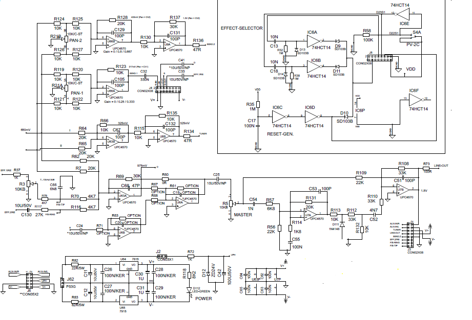

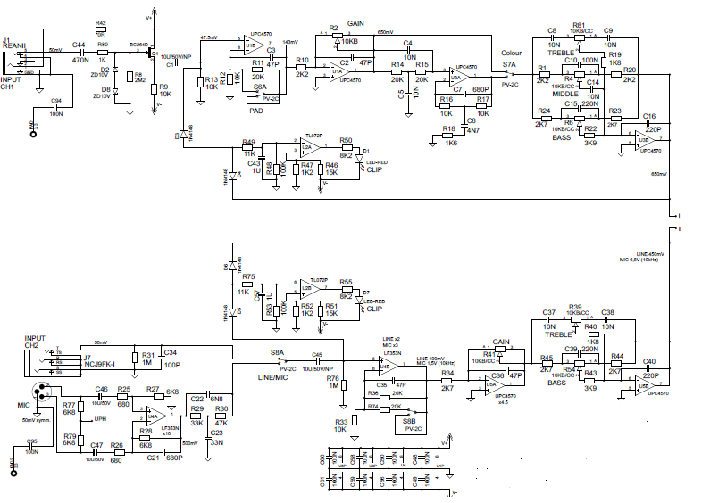

von Denker (Gast)
hier die Schaltung ohne Endstufe
Nachdem der C26 abgeraucht war (Kurzschluss) und ich ihn ersetzt hatte,
brannten beide clipdioden. Wie sollte ich vorgehen?
ps.
danke für die ausführlichen Erklärungen bis jetzt, und dass die
Schaltung schlecht ist, hab ich bemerkt. Sollte ich das Ding wieder zum
Laufen bringen, werde ich die 2 Dioden einlöten
wär nett, wenn ich die nachfolgende Schaltung auch noch erklärt bekommen
könnte. Warum leuchten die beiden clipdioden auf? Alle Regler sind auf
null gestellt und es ist nichts angeschlossen.

von MaWin (Gast)
Durchmessen.
Welche Spannung kommt bis wo hin.

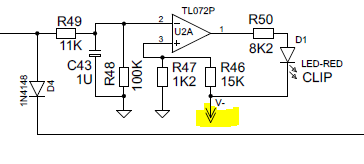

und was bedeutet der doppelpfeil auf dem Bild?
von Tom K. (ez81)
V-, also -15V

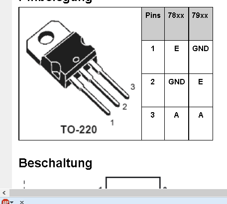

so wie ich das hier sehe, sind das 2 verschiedene pin Belegungen. Nun
frag ich mich, welche die richtige ist.
 Habe mit einem computernetzteil mit 19 volt versuchsweise den l7915CV
angeschlossen und mit einer led belastet.
Am Eingang hatte ich ein 25Volt 100uF Kondesator angeschlossen, und am
Ausgan einen 100mf,
Der Elko am Eingang ist ständig durchgeknallt. Woran liegt das?

Es sind ja auch 2 verschiedene Chips. Schau einfach in deren Datenblatt,
das kann ja nicht so schwer sein, um zu sehen, dass die unterschiedliche
Anschlussbelegung haben.

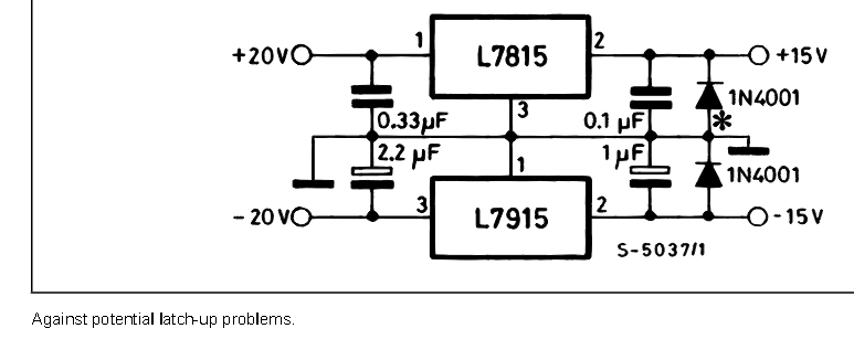

auf dem 1. Bild ist der 79 mit 1 Grund, 2 Eingang 3 Ausgang angegeben.
auf dem 2. Bild ist der 79 mit 1Grund   2 Ausgang 3 Eingang angegeben
falls ich richtig lese.
lg
ps
wie soll man da dann durchblicken?

Zuerst einmal Danke für die Antworten und die Hilfe.
Hier nochmal die Bilder aus dem Datenblatt. Die verwirren mich.
Kann es sein, dass ich Eingang mit Ausgang verwechsle?
Erklärt mir das bitte jemand?
1 ist ja Grund ist klar
2 ist input
3 ist ausgang
ich dachte, der ausgang ist dann praktisch die geregelten 15 volt.
aber hier auf dem Bild ist der Ausgang praktisch der Eingang mit den im
meinem Falle 20 Volt
Wie ist es nun richtig?
 Ich bin Anfänger
von Dietrich L. (dietrichl)
Denker schrieb:
> so wie ich das hier sehe, sind das 2 verschiedene Pin Belegungen. Nun
Ich vermute mal, dass in dem rechten Bild eine andere Zuordnung der
Zahlen zu den Pins getroffen wurde.
Im linken Bild stehen ja die Zahlen der Pins und in der Tabelle die
Zuordnung zu den Signalen. Da ist die Sache eindeutig.
Bei dem linken Bild steht nicht, welcher Pin die Nummer 1, 2 oder 3 hat.
Also muss zusammen mit dem rechten Bild der Input 3, der Ground 1 und
der Output 2 sein. Das ist zwar irgendwie blöd, aber vielleicht ist der
Schaltplan auch einfach falsch oder bezieht sich auf ein anderes
Gehäuse.
Mach doch mal einen Dateianhang mit dem ganzen Datenblatt!
Gruß Dietrich
von PopCorn (Gast)
Dietrich L. schrieb:
> Ich vermute mal
Damit kommt man nicht weiter.
Ein Blick ins DB und die Sache ist klar.
Schau Dir das Connection Diagram an.
von Denker (Gast)
nein, damit kommt man nicht weiter, denn ich schreibe von einem L7915CV
und nicht von einem L900
ich weiß es aber mittlerweile, die pinbelegung diese Bildes ist die
Richtige. Die vom Datenblatt ist falsch.
Denker schrieb:
> Ich verändere nichts an dem Aufbau, sondern stecke
> einfach nur den Spannungsregler um.
Aber Du hast doch schon gelernt, dass der 78xx und der 79xx eine andere
Pinbelegung hat! Also einfach nur 1:1 umstecken ist nicht. Außerdem
musst Du auch den Eingang umpolen: +20V beim 78xx oder -20V beim 79xx.
Was hast Du also genau gemacht?
Hier wäre vielleicht ein Bild der beiden Versionen angebracht...
Gruß Dietrich

von Denker (Gast)
Denker schrieb:
> Die Pinbelegung hab ich ziemlich sicher richtig gemacht.
Tut mir echt leid Leute.Sorry! Hatte nur ziemlich sicher alles richtig
gemacht. Na, eines hab ich gelernt, beim nächsten mal zeichne ich vorher
auf was ich vorhab, stell es dann ein.
Ich hatte tatsächlich vergessen den Ausgang umzupolen.
 Vielen Dank für Eure Hilfe , denn sonst hätte ich es nicht geschafft.
Es funktioniert.
Also, mein Festspannungsreglerprüfer der geht jetzt. Immerhin, das ist
meine erste Schaltung die ich gebaut habe. Der L7815 gibt 14,98 Volt
aus, und der L7915CV gibt exakt -15Volt her.
 Hab sie auch schon eingelötet. Soweit so gut.

Im Bild sind die von mir gemessenen Spannungswerte angegeben.
Mit dem UPH von 23,8Volt bin ich sehr zufrieden.
Mit den +39,6Volt und -34,7 Volt hinter den Leistungswiderständen
ebenfalls.
Mitden 13,1Volt am L7915CV kann man, denke ich auch noch leben.
Was mir große Sorgen bereitet sind die -0,7Volt am positiven L7815CV.
Weiter hoch habe ich dann nicht mehr gemessen, sondern den amp lieber
ausgeschaltet. Warm geworden ist nichts. Die grüne MasterLED hat nur
leicht gebrannt,ich vermute, das liegt daran, dass ich eine 60Watt
Glühbirne in die Primerseite des Trafos in Serie geschaltet habe. Die
ist nur beim Einschalten kurz dunkel aufgeleuchtet, war dann aber
aus.Die roten Clip LED`s hatten immerhin nicht mehr aufgeleuchtet. Der
amp gab leichte Brummgeräusche von sich.
Meine Vermutung ist, an der Schaltung fehlen 2 Dioden gegen Verpolung.
Kann mir jemand helfen? Wer weiß wie ich weiter vorgehen sollte?
Ist "Denker" jetzt "meier"? Wenn ja: so machst Du die Verwirrung
komplett!
Aber ich versuche mal ein wenig:
- Im Schaltplan "Spannungsangaben.PNG" vermisse ich die Masseverbindung
des mittleren Anschlusses von J62.
- wo kommen die Spannungen 39,6V und -35V her? (Schaltung!)
- hängt an V+ und V- noch was außer der LED? (Schaltung!)
Wenn da -13.1V herauskommen ist richtig was faul - "damit leben" ist
nichts! Zusammen mit den -0,7V spekulier ich mal:
- Regler kaputt?
- Last zu hoch? Obwohl das kaum sein kann bei den geringen
Spannungsabfällen an R82 und R83; Werte der R richtig?
- Eingangsspannung ist keine "richtige" Gleichspannung (sehr hohe
Welligkeit)?
- Schwingt da was? -> mit Oszi messen.
- Messfehler (z.B. Massebezug)?
Gruß Dietrich

 Vorweg einmal: Die Regler funktionieren jetzt.Aber ob der amp jetzt
geht weiß ich noch nicht.
 Ich bin Anfänger , mit Oszi geht da bei mir gar nichts! Sorry!
Die Masse an J62 wird nicht benötigt. Das Kabel dort war von Anfang an
abgeklemmt. Ist wohl original so. Es geht eine breite Masse an 4
Masseleitungen des Steckers von Preamp zur Endstufenplatine. Das dürfte
reichen.
Die +39volt und -35 volt kamen von dem Gleichrichter.
Die Schaltung war mit angeschlossen.
Ob da Restwelligkeit ist, kann ich nicht überprüfen, weiß nicht wie, hab
kein Oszi.
Warscheinlich waren wirklich die Regler defekt. Denn jetzt funktrionert
es.Ich habe neue Regler eingebaut und siehe da, ich habe +35volt -35volt
am Eingang, und 15volt und-15volt am Ausgang. Und 23,8BVolt am UPH.
Also alles genau richtig.Die grüne Led leuchtet und die roten sind aus!
Mann bin ich erleichtert. Nichts brummt,
Nur ein Problem hab ich noch! Der L7815CV wird ziemlich warm. Der 79er
ist dagegen richtig kalt. Mein Gedanke ist, vielleicht ist das normal?
Weil der die beiden 7805 auf der Effektplatine mitversorgt?  Bei 35Volt
am Eingang und 15volt am Ausgang hat er ja schon eine Beträchtliche
Verlustleistung. Und da muss der noch die beiden 5Volt Regler
mitversorgen. Kann das sein? Dass der aus diesem Grund wärmer wird als
der 79er?
Ich versuch mal nach dem Schaltplan die Spannungen noch zu messen, die
weiter oben ankommen sollen. Ich hoffe, dass ich das verstehe.

von Harald W. (wilhelms)
Normalerweise braucht der einen kleinen Kühlkörper. Bei zwanzig Volt
Differenzspannung verträgt der nicht mehr wie 50mA.
Gruss
Harald
von meier/denker (Gast)
Hallo Harald
mea culpa
habe mich schon wieder vermessen. Bin leider Anfänger.
 Es sind nach den fetten Leistungswiderständen +26,6 und -25,7 Volt.
So , das stimmt jetzt aber hoffe ich doch mal.
Trotzdem wird der L2815CV ziemlich heiß. Hab eben nochmal so etwa
5minuten angehabt. Man kann grad noch an das Kühlblech langen.
Kühlbleche haben die beide, Nur die 2 5Volt regler auf dem Effektboard
haben keins.
Ah, deshalb geht vielleicht das Effektgerät manchmal nicht, und dann
geht es wieder?. Vielleicht schaltet der positive einfach wegen
Überhitzung ab, dann geht nämlich das effektger. nicht mehr, nach einer
Weile gehts dann wieder.
UPH, das ist die Phantomspeisung hab ich gerade gesehen. Hm, ich denke,
das hat aber mit dem Regler nichts zu tun oder?
Ich frag mich, was passiert, wenn angenommen der 7815CV abschaltet wegen
thermischer Überhitzung, und dann nur die negative Spannung an den oamps
anliegt? Geht da dann was kaputt? Oder arbeiten die dann nur nicht mehr?
Wenn das Effektgerät ausfällt, funktionierte aber die Verstärkung noch.
Hmmm
Warum wird der heiß,? Ausgang auslöten und Amperemesser reinhängen?
was kann ich tun?
lg
von Trollo (Gast)
Ok Leute
ich sag mal vielen Dank für Eure Hilfe,
Ohne Euch hätte ich es ganz sicher nicht geschafft.
 Der Verstärker geht wieder. Ich finde, er ist im Ruhezustand sogar
ruhiger als vorher.
Jetzt bin ich natürlich ein klein wenig schlauer , dank Eurer Hilfe, und
da stellen sich für mich ein paar Fragen.

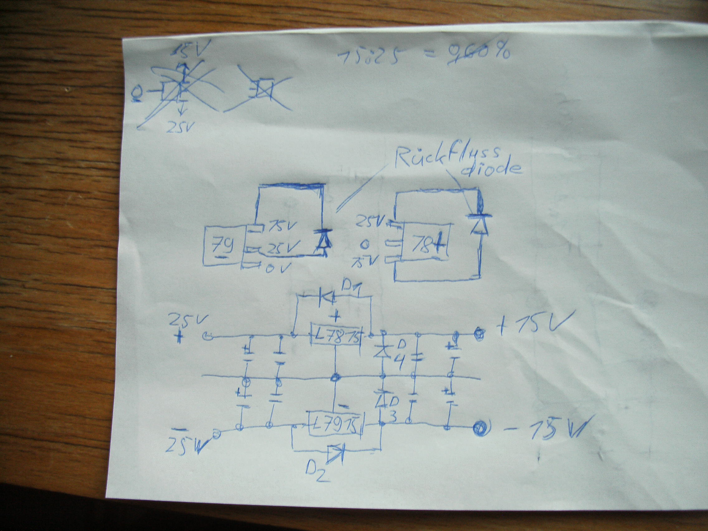

Auf dem Bild seht ich die D1 und D2,die sollen die Schaltung vor Schäden
bewahren, falls mal wieder ein Regler defekt geht.Oder angenommen Ua ist
aus irgendeinem Grund höher als Ue.
http://www.elektronik-kompendium.de/public/schaerer/ureg3pin.htm
 Hab ich die richtig eingezeichnet? Bei dem 79er bin ich mir nicht so
sicher, weil der ja negativ also- ist.
 Die Dioden D3 und D4, ich denke die brauch ich nicht oder?
Denn das Netzteil ist ja fest auf der Platine mit nachlolgender
Schaltung , ohne abgeklemmt werden zu können.
lg
Trollo
