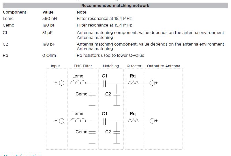

ich soll für eine NFC Loop Antenne die Anpassungsschaltung realisieren.
Die Antenne soll über ein Coax-Kabel an die Schaltung angeschlossen
werden.
Ich verstehe nicht, warum ich im Datenblatt die Anpassung zwei mal
finde. Das ist doch identisch :/ Ein Auszug aus dem Datenblatt ist als
Bild angehängt.

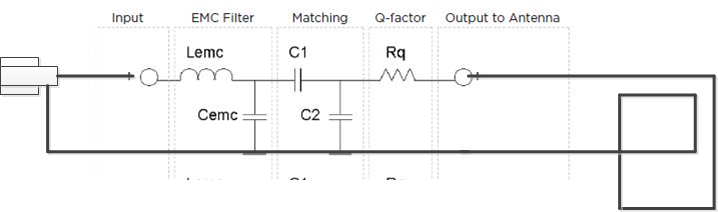

Außerdem habe ich noch eine Skizze erstellt, wie ich das ganze
anschließen würde. Aber wie gesagt, wundert mich das Datenblatt etwas.
Danke, Gruß Flo

Gast #3511224
Hallo.
Ich vermute mal, dass die Antenne symmetrisch angesteuert wird, so dass
für beide Signaladern eine Filterung/Anpassung vorgesehen wurde.
Bei Coax Kabel müsste man vielleicht noch nen Balun dazu hängen.

OP #3511435
Ich habe mich jetzt etwas schlau gemacht und habe es mit und ohne
Mittelanzapfung gesehen. Daher mache ich hier mal ein Bsp
HF (Koax-Innenleiter) => --     ---- HF       => Anpassung => Loop Antenne Anschluss 1
                           3   3                   |
                           3   ------------- Virtuelle Masse
                           3   3                   |
GND (Koax-Mantel)      ----     ---- (inv) HF => Anpassung => Loopantenne Anschluss 2
Ist das so vom Gedanken her richtig?

Gast #3511570
Jopp. Das wäre der empfohlene Weg.
Wobei ich bisher nie Probleme damit hatte asymetrisch zu bleiben und
somit nur ein pi-Anpassnetzwerk zu nutzen. Kommt halt auf deine
Anforderung an das Signal an. (Z.B. hat EMVco  deutlich strengere
Kriterien als die ISO14443, 15693 oder 18000)

OP #3511672
Dann ist die Schaltung im rechten Bild also korrekt (absegen vom
EMC-Filter). Das der letzte R in Reihe und nicht parallel ist, erkläre
ich mir damit, dass die Paramter der Antenne etwas anders sind.
Kannst du dir die doppelte Darstellung im Datenblatt erklären?
Vielen Dank für deine Mühe.
Gast #3511862
Ist ein bissle durcheinander. Auf der ersten Seite wird von "Typical
network picture" gesprochen. Und ja das ist der typische Fall, genau
dann wenn du eine symetrische Speisung hast.
Du hast keine symetrische Speisung und damit trifft der Vorschlag bei
dir nicht zu.
Du hast auch auf der ersten Seite zwei angepasste Impedanzen angegeben.
offensichtlich ist man sich mehrere (vieler) Möglichkeiten bewusst, hat
sich aber eben nur eine rausgepickt.
Schau mal z.B. bei der TI Appnote
http://www.datasheetarchive.com/dl/Datasheets-UEA2/DSAFRAZ0024482.pdf
Seite 28 ist ein einfaches Anpassnetzwerk ähnlich dem von mir
verwendeten inklusive der Berechnung der Komponenten.
