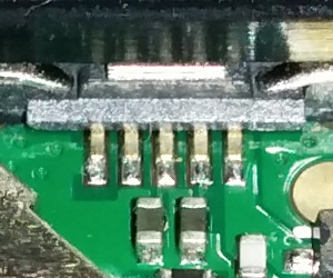

Gast #3511762
Vielen Dank für die Informationen bis jetzt. da habe ich jetzt schonmal
was womit ich mich beschäftigen kann.
Habe mal ein Foto hinzugefügt.
>> Ich müsste 2 der 5 Kontakte oberhalb im Bild brücken. Meiner Meinung nach
sollte das machbar sein.
Bezüglich des Zinns weiss ich nicht was in diesem Fall das beste wäre.
Übungstechnisch weiss ich definitiv, dass ich sobald ich die Lötstation
habe erst einmal ein paar alte Mainboards "überarbeiten" werde :).
Gast #3511770
softwarekalle schrieb:
> auf denen ich eine Lötstelle brücken müsste
Menno, macht nicht so einen Aufstand, er will kein Handy bestücken,
sondern nur eine Lötbrücke löten!
Mach ein Bild von der Stelle die du brücken musst, dann kann man dir
geziehlte Ratschläge geben.
Gast #3511790

Gast #3511849
> einer Meinung nach sollte das machbar sein.
Und zwar ziemlich egal welchen Lötkolben und welches Lötzinn du
verwendest.
Da die Platine allerdings bleifrei gelötet sein wird, solltest du auch
bleifrei nachlöten, und da bleifrei höhere temperaturen erfordert bei
denen der Lötkolben die Lötspitze schneller vergammeln lässt, vor allem
im Leerlauf, würde ich einen TEMPERATURgeregelten Lötkolben verwenden.
Ja, es darf durchaus der einfachste sein, man wird mit fast jeder
Lötspitze auf die beiden Kontakte kommen und auch der Durchmesser des
Lötdrahts spielt keine wirkliche Rolle.
Es gibt also keinen Grund, sich das Beste vom Besten zu kaufen.
