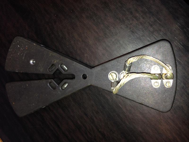

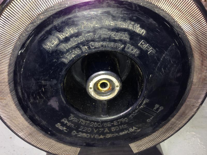

habe einen alten Trennstelltrafo RFT TST 280/6 in der Bucht geschossen,
nur den Trennstelltrafo ohne Gehauese etc., dem fehlt allerdings die
Kupplung fuer den Stromabnehmer und einer der beiden Kohlestifte ist
abgenutzt.
Thalheimer-Trafowerke heisst die Firma heute, hab ich natuerlich gleich
angeschrieben aber dieses Modell wird seit 33 Jahren nicht mehr
hergestellt, Ersatzteile gibt es dort keine mehr.
Waere aber wirklich schade um das schoene Stueck.. zur Not koennte ich
natuerlioch den "Stell" Teil fixieren und haette dann einen normalen
Trenntrafo.
Falls jemand so ein Geraet hat wuerde ich mich sehr ueber Fotos freuen
die zeigen wie die fehlende Kupplung aussieht, auch andere sachdienliche
Hinweise sind sehr willkommen!
Fotos kann ich einstellen sobald ich zuhause bin, falls gewuenscht.

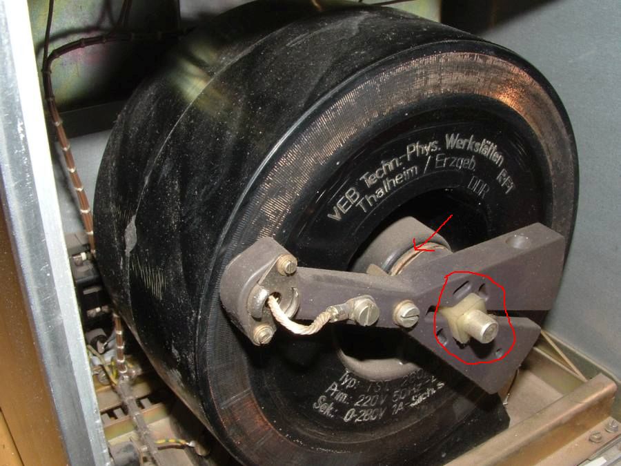

OP #3512013
Michael_ schrieb:
> Was für eine "Kupplung"?
Die den Stromabnehmer haelt, also der stift in der Mitte, und sonst
fehlt wohl auch etwas.
Ich habe den Trafo und den Stromabnehmer, sonst nix.
Michael_ schrieb:
> Hier mal ein paar Bilder:
Ja, das ist er!
Hier mal noch ein Bild aus dem Netz von einem kleineren Modell:
http://www.amplifier.cd/Test_Equipment/other/images/RFT_Stelltrafo.jpg
Michael_ schrieb:
> Ich hab den Vorgänger davon. Der Trafo sieht sicher auch so aus.
Ja :)
Du hattest nicht zufaellig vor in naechster Zeit den Stromabnehmer
abzumontieren und Bilder zu schiessen? ;)
Falls nicht verstehe ich das.

Sollte wohl wirklich mal Bilder reinstellen, wenn ich schon nicht in der
Lage bin das Verstaendlich zu erklaeren.. sorry fuer Missverstaendnisse.
Anstatt "Kupplung" waere "Achse" wohl der passendere Begriff.

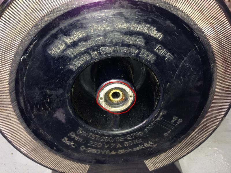

Den Teil den du Rpot markiert hast habe ich, einer der beiden
Kohlestifte ist beim Transport abgebrochen, sollte aber kein grosses
Problem sein. Bei meinem Modell sind es 2 Kohlestifte, in dem Bild nur
einer Modell weil ein kleineres Modell gezeigt wird.
Habe mal das Bild aus dem Internet bemalt und angehaengt, Rot markiert
was mir fehlt.
Dann habe ich zwei Bilder von der ebay Auktion (warum hab ich das
eigentlich nicht sofort gemacht?) angehaengt... darauf sieht man was ich
habe.
Der Durchmesser ist ca. 8mm, vielleicht auch nur 7,8 (schwer zu messen
an dieser Stelle, solle sich aber rausfinden lassen durch probieren von
Schrauben etc.), laenge waeren mind. 12cm, wohl eher ein paar mehr.
Wuerde die ffehlende Achse wohl anderweitig ersetzten (am besten aus
Kunststoff?), das "dicke Vierkant-Ende" muss ich auch improvisieren.
Da wo der rote Pfeil hinzeigt fehlt mir alles, also etwas das den
Strobabnehmer und die einen Ring um die Achse elektr. leitend verbindet.
Hoffe das ist nun besser erklaert, falls nicht ruhig schimpfen.
