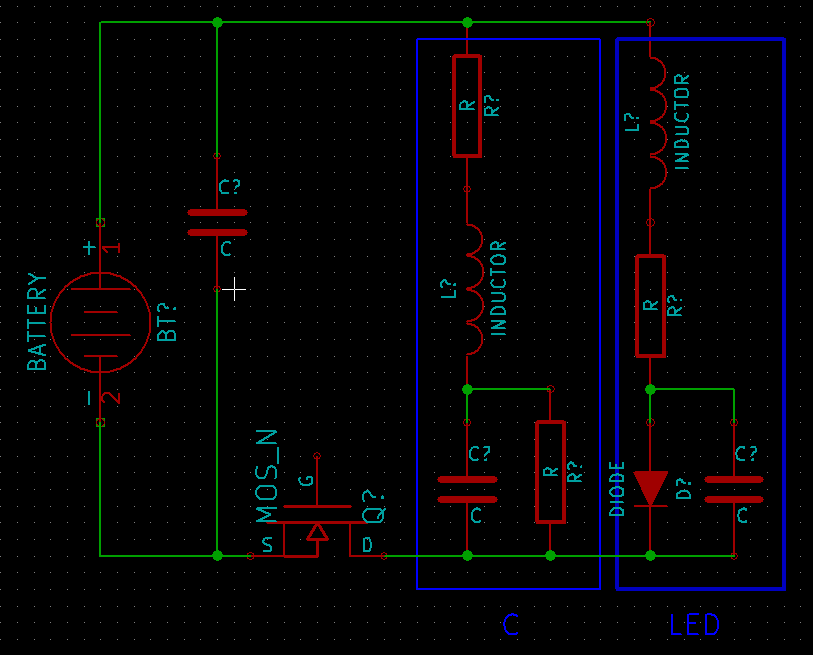

ich habe vor eine LED zu dimmen und bin mir was das Design der Schaltung
angeht noch nicht ganz sicher, und hoffe das hier jemand sowas schonmal
simuliert/ausprobiert hat.
1:
klassischer Stepdown/Synchronregler der ja die Nachteile hat, daß die
Speicherdrossel einen "relativ" hohen Widerstand hat und vom
Platzaufwand doch recht groß ist insbesondere wenn ich die Diode noch
durch einen Mosfet ersetze.
2:
Wenn ich jetzt einfach nur einen Mosfet nehme und dahinter einen
Kondensator (mit seinem Innenwiderstand) zur Glättung verwende sollte
doch theoretisch das ganze auch ganz gut funktionieren sofern ich in die
Versorgung noch einen impulsfesten Kondensator reinbaue. Damit müsste
doch eigentlich fast nur im Kondensator ein bischen Verlustleistung
entstehen und der Strom sollte sich ebenso problemlos einstellen lassen
wie mit einem Stepdown Regler (Vorausgesetzt natürlich ich stelle das
alles auf eine entsprechende Frequenz ein). Damit hätte ich ordentlich
Platz gespart und Schaltungsaufwand. Außerdem, müsste die Effizienz
nicht mindestens so hoch sein, wie beim Stepdown regler, da ja an
Diode/Mosfet keine weitere Leistung abfällt?
Stimmt meine Theorie so, oder habe ich hier einen gravierenden
Denkfehler drinnen?
OP #3512138
Das das ganz einen Regelkreis bekommt ist ja wohl klar. Und über das
Tastverhältnis stelle ich ja die Spannug ein, die am Kondensator anliegt
und über die Spannung auch den Strom, der durch die LED fliesst. Habe
das bis jetzt immer mit Synchronwandler gemacht, habe aber einfach nicht
genug Platz für Speicherdrossel. Mosfets etc... Ein kleiner SOT23 Mosfet
kombiniert mit einem 100u tantal Kondensator  wäre da die Bessere
alternative. Nur darf das ganze halt auch nicht zu große Verluste
aufweisen.

NOPE!
Das erzeugt dir riesige Verluste weil du jedes mal den Kondensator hart
umlädst. Mathematisch kann man zeigen dass die Verluste sogar unabhängig
vom Serienwiderstand des Kondensators sind.
Gast #3512166
PWM und dann nur Widerstand und Kondensator zur Glättung ist vom
Wirkungsgrad ähnlich einer linearen Regelung nur mit mehr Störungen.
Besser vom Wirkungsgrad wird es erst mit der Drossel, und damit ist man
dann beim Stepdown Schaltungsprinzip.

Dann bekommst du über den MOSFET bei jedem Impuls einen Kurzschluss
zwischen Versorgungsspannung und niedriger gewordener
Kondensatorspannung nur begrenzt durch den Innenwiderstand des
Kondensators.
>  Nur darf das ganze halt auch nicht zu große Verluste aufweisen.
Supi, und durch Unkenntis halst du dir das Kondenstaorparadoxon ein, bei
dem die Hälfte der Energie im Innenwiderstand verpufft. Nein, WENN man
aus PWM eine niedrige Spannung machen will, dann braucht man schon eine
Spule, die überigens einen vernachlässigbaren Innenwiderstand hat,
zumindest gegenüber deinen Krampfideen
Aber wenn du DIMMEN willst, warum nicht die LED über einen Vorwiderstand
passend zum Maximalstrom an die Versorgungsspannung legen und diese nur
prozentual mit dem MOSFET ein-/auschalten ?
Ja, der Widerstand bewirkt Verluste, aber deine Kondensatorlösung noch
viel schlimmeres.

OP #3512581
Harald Wilhelms schrieb:
> Hast Du inzwischen die Grundlagen über LEDs nachgelesen? Ohne
> Strombegrenzung z.B. durch einen Widerstand kannst Du Deine
> LEDs nicht stabil betreiben.
> Gruss
> Harald
 ... naja egal ...
Christopher Johnson schrieb:
> Deswegen nimm am besten eine fertige Lösung. Die gibts wie Sand am Meer
> und nennt sich LED-Treiber:
Warum sollte ich einen dedizierten Treiber verwenden, wenn ich sowieso
einen MC in der Schaltung habe, der nen PWM teil drinnen hat inkl.
invertierten Ausgängen mit einstallbarer Totzeit? Da hab ich doch den
perfekten Treiber. Kann die Frequenz nahezu perfekt auf die Spule
abstimmen und auch noch eine exakte Umladezeit für die Gates der Mosfets
einstellen.
> Kompliziert wirds dann bei der Regelung, da du ja den Strom regeln
> willst bzw. solltest und LEDs nun mal von Natur aus nichtlineare
> Bauelemente sind.
s.o.
Mir ging es nicht darum wie ich eine LED ansteuere oder einen
Schaltwandler aufbaue. Mir ging es eher darum, ob ich unter Ausnutzung
der parasitären Induktivitäten, Kapazitäten und Widerstände ab einer
gewissen Frequenz die LED betreiben könnte und dabei dann auf Spule,
Diode und evtl sogar kondensator zur "Glättung" verzichten kann. Bin mir
auch sicher, dass das gehen wird, frage war halt nur wie sich das mit
dem Wirkungsgrad verhält. Aber es scheint ja so als sei man dann
genausogut mit einem Linearregler dran ;)

Die Variante ohne Spule, Kondensator und Diode wäre ein Vorwiderstand
für maximalen LED-Strom den du dann mit einem Mosfet über PWM soweit
runterregelst wie du willst. Wenn die Frequenz hoch genug ist sieht das
menschliche Auge von der PWM nix. Spart aber nur was wenn du nicht
ohnehin die LED mit maximalem Strom betreiben willst und die
PWM-Frequenz so niedrig wählst, das die Schaltverluste vom Mosfet, die
ohnehin geringen Einsparungen nicht noch auffressen.

Hab mal ne Datei angehängt m. Hatte halt die Hoffnung, dass es aufgrund
der parasitäten möglich sein könnte evtl auf Bauteile zu verzichten, was
sich aber anscheinend nicht rentiert. Wenn ich das jetzt mit meiner
nicht vorhandenen Ahnung richtig verstehee müsste das im "rechten" Teil
der Schaltung funktionieren, das Problem aber darin bestehen, dass
während der Fet leitet leitet zwischen dem Pufferkondensator links und
dem rechts ein kurzschlluss entsteht und egal wie klein die
Innenwiderstände sind immer die Hälfte der Leistung an ihnen abfallen
wird. So korrekt?
Gast #3513601
Die Spule für den Schaltregler könnte theoretisch ggf. unsichtbar als
Parasitäre Induktivität vorhanden sein. Allerdings hat diese
Induktivität dann meist zu hohe Verluste - je kleiner die Induktivität
desto höher müsste auch die Frequenz sein und damit nehmen die
Schaltverluste im MOSFET zu. Nur die Diode (alternativ 2. MOSFET) kann
man nicht einsparen, wenn der Strom durch die LED größer werden soll als
der den man aus dem Netzteil entnimmt.
Auf den Kondensator auf der Ausgangsseite könnte man verzichten, wenn
man Akzeptiert das der LED Strom relativ viel Rippel hat - ob das gut
ist für die LEDs steht auf einem anderen Blatt.  Auf den extra
Widerstand zur Strommessung könnte man unter Umständen auch gerade noch
verzichten. Da reichen ggf. auch die Parasitären Widerstände aus damit
sich ein definierter Zusammenhang Tastverhältnis - Strom ergibt, und in
einigen Bereichen (lückender Betrieb) sollte man auch nicht mal die
brauchen.
