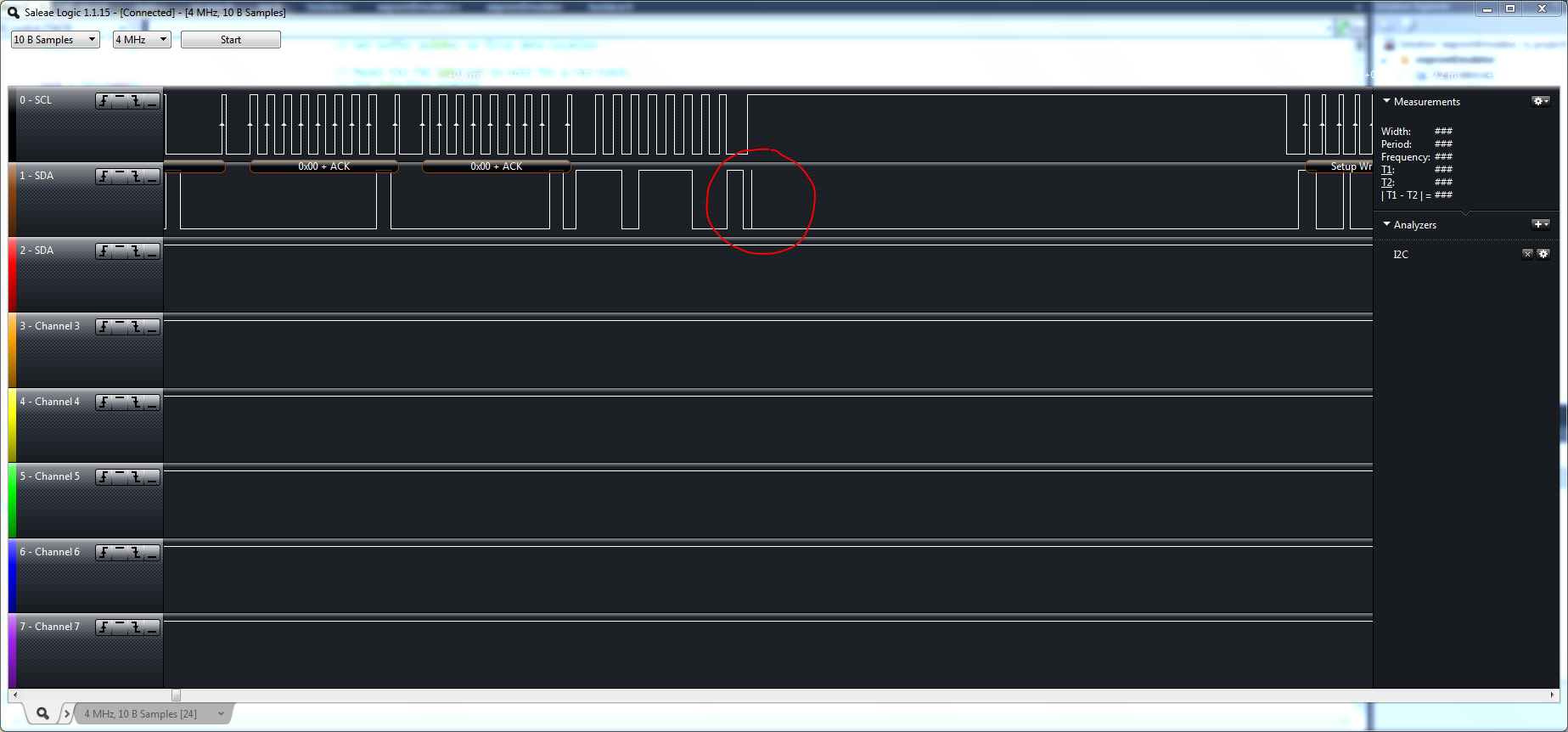

Hallo allerseits!
Ich kämpfe schon seit einigen Tagen mit dem AVR und seinem TWI.
Ich habe vor einigen Wochen günstig einen Tresor von Burg Wächter mit
elektronischem Schloss erworben. Die PIN war unbekannt, aber der Tresor
offen. Ich dachte "Challenge Accepted!". Nachdem ich die Rückwand der
Innenseite der Tür entfernt habe fand ich eine Platine mit einem EEPROM
der meiner Vermutung nach die PIN enthalten musste. Der EEPROM war in
kürzester Zeit ausgelesen, aber die PIN war nicht eindeutig zu
identifizieren. Plan B musste her! Ich nahm also einen ATMEGA8 um den
EEPROM zu emulieren, den Inhalt hatte ich ja. Nach einiger Zeit
funktionierte auch das Auslesen der Daten, allerdings nur mit dem ersten
Schreib-Lesezyklus. Der AVR scheint nach der ersten Stop-Condition SDA
auf low zu ziehen und bringt damit die Kommunikation durcheinander.
In Folge dessen habe ich einige probiert:
kurze Leitungen, lange Leitungen (länge egal), interne Pull-ups vom AVR,
externe Pull-ups (Platine sollte allerdings schon die nötigen Pull-ups
haben, aber in der Verzweiflung probiert man so einiges aus), ATMEGA8,
ATMEGA32, AT90CAN128, zwei unterschiedliche Slave Implementierungen.
Alle mit dem selben Ergebnis: Nach der ersten Stop-Condition zieht der
AVR SDA gleich auf low. Auf dem Screenshot kann man das wunderbar
erkennen (roter Kreis). Wird direkt der EEPROM, ein 24AA02 von
Microchip, angescholossen bleibt SDA an entsprechender Stelle high.
Hat jemand schon ähnliche Erfahrungen mit dem AVR als TWI-Slave gemacht?
Ich würd nicht sagen dass ich langsam sauer werde, aber ziemlich
gefrustet!
LG, Christian
Ja, das dachte ich mir auch. Daher habe ich nach Empfang der
Stop-Condition TWEA explizit nicht gesetzt. Hat aber leider auch nichts
geholfen. Zuletzt habe ich die TWI-Slave Implementierung von Atmel
benutzt, die das ja prinzipiell 'eigentlich' richtig machen sollte.

Es kann aber kein ACK sein, da sich SDA während der high Phase von SCK
ändert. Ein ACK wäre ein low-Pegel über die gesamte Dauer einer
Clock-Phase. Aber du hast recht es fehlt in der Tat das ACK/NACK.
Offensichtlich spart sich der Controller dieses, warum auch immer, den
EEPROM scheint es nicht zu interessieren, aber der ATMEGA ist damit
überfordert. Ich schau mir das mal an. Da wird sich schon ein Workaround
finden lassen.
