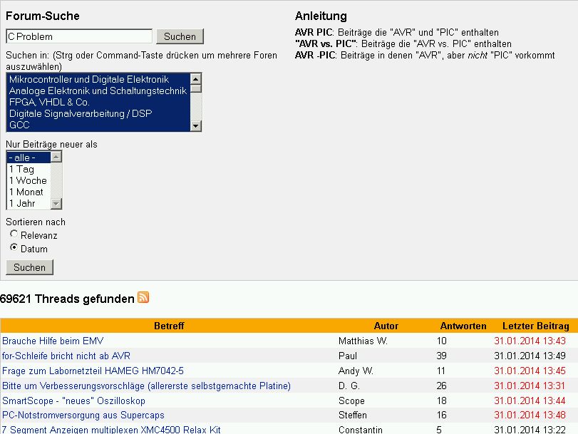

von Häma Tom (Gast)
Klaus schrieb:
>Dann zeig doch mal so ein Beispiel!
Na, aber gern! Ich habe mir mal den Spaß gemacht und "C Problem" in das
Suchfeld eingegeben. Damit fand ich nur ca. 69000 Threads. Ich hätte mit
mehr gerechnet.
von Klaus (Gast)
Häma Tom schrieb:
> mehr gerechnet.
Wenn ich den Code
C Problem
versuche zu kompilieren, bekomme ich gar kein Programm.
Ich hatte aber nach einem kompilierbaren Beispiel gefragt das
> abhängig vom Compiler aus dem
> gleichen Quelltext völlig unterschiedliche Programme generiert
MfG Klaus
von foo (Gast)
> mehr gerechnet.
Dann musst du nach:
B Problem
suchen, damit scheinen noch mehr konfrontiert zu sein.
von Karl H. (kbuchegg)
Das sagt jetzt aber nicht mehr oder weniger aus, als das es einfach viel
mehr AVR-Programmierer gibt die C benutzen, als diejenigen die ihren AVR
in Lazarus programmieren.
Wenn ich in Google "Probleme bei der Übersetzung nach Kisuaheli"
eingebe, kriege ich auch wesentlich weniger Treffer, als wenn ich nach
Problemen in der Übersetzung Deutsch-Englisch oder Deutsch-Spanisch
suche.
Das es in C Probleme gibt, streitet doch keiner ab. Das räumen auch die
Entwickler von C unumwunden ein, dass die Syntax an ein paar Stellen
hätte besser gemacht werden können.
Das ändert aber nichts daran, dass man seine Sprache von der Pieke auf
lernen muss.

von Udo S. (urschmitt)
Ok, deine Logik ist übertragen so:
Der Pannendienst fährt 1000 mal so oft wegen einem VW Golf raus, als
wegen eines ford t modells.
Also muss das ford t modell 1000 mal besser/zuverlässiger sein.
Ich sagte es schon: Armselig!
