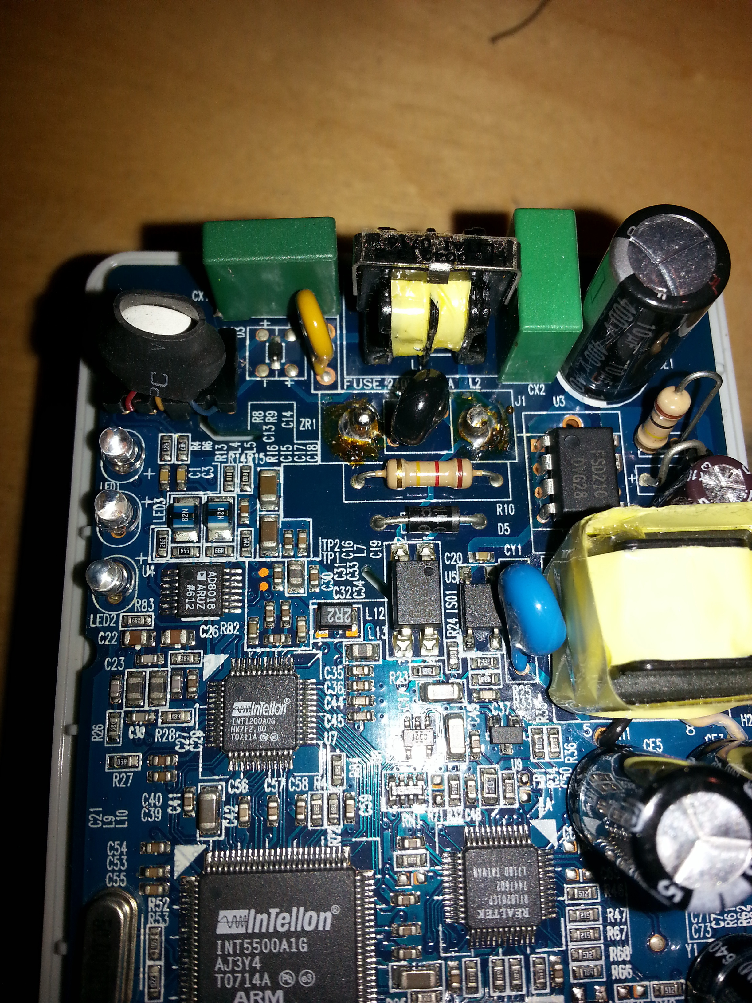

nach einer langen suche kam ich hier ins Forum.
Das ist mein erster Beitrag und muss leider direkt eine Frage stellen!
Ich habe einen DLAN (Powerline) Adapter der keinerlei Reaktionen zeigt.

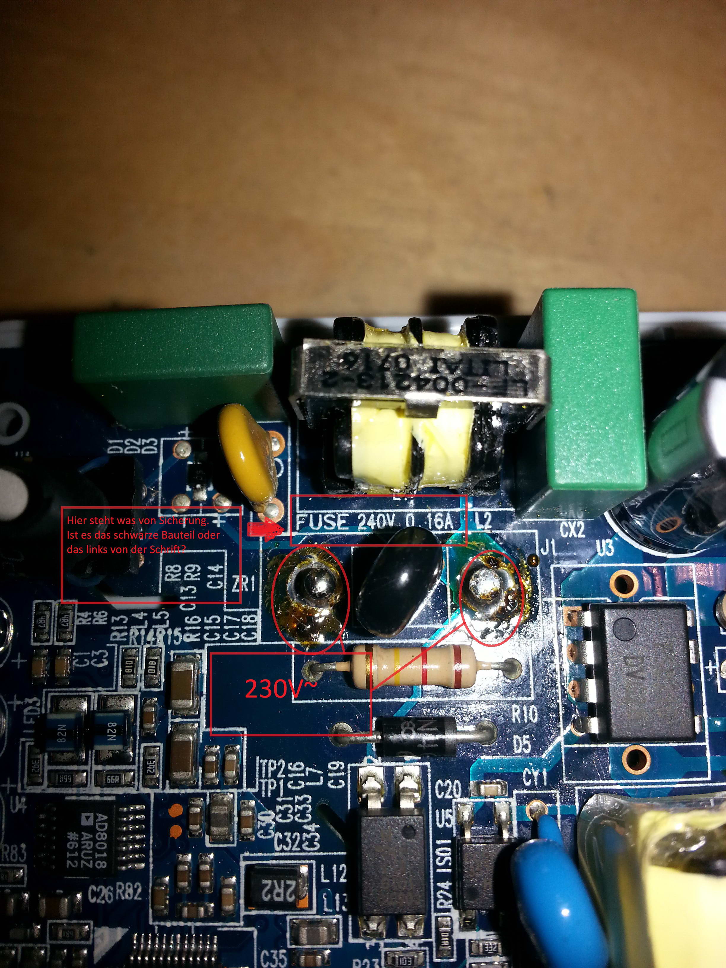

Habe das Gerät geöffnet und ev. nach einer Sicherung zu suchen.
Ich habe zwar die Beschriftung gefunden, aber ich weiß nicht wo genau
die Sicherung ist, um sie zu Messen.
Kann mir vielleicht einer sagen was genau die Sicherung ist??
Ein Bild habe beschriftet, was ich vermute wo die Sicherung sein könnte!
Danke im voraus!
basti-11

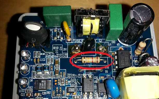

Die gelbe, eine selbstrückstellende Polyfuse. Die ist nicht kaputt.
Powerline Adapter sind meist komplett kaputt.
Zwischen den 230V Anschlüssen wird ein 275V~ VDR gegen Überspannung
sitzen, mit schwarzer Silikonhülle.

@Magnus M.   Der Wiederstand hat 120KOhm
@ Reinhard Kern   Die Sicherung habe ich ausgebaut und auf Durchgang
geprüft, die ist ok.
@MaWin   Du hast recht, das Teil ist ganz Kaputt.
