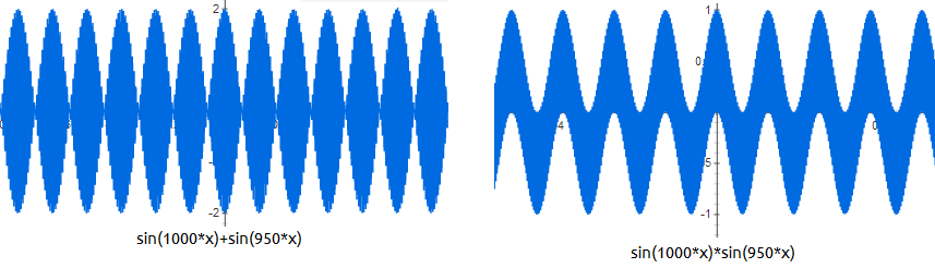

Gast #3513760
Ich glaube, ich habe dich falsch verstanden.
Nämlich dass dein Eingangssignal bereits die Summe aus dem Gesendeten
und dem Empfangenen wäre. Macht aber nix.
Wenn dein Einganssignal nur das empfangene Signal ist, solltest du es
trotzem mit der Sendefrequenz multiplizieren und dann durch einen
Tiefpass filtern. Schau dir dein zweites Bild an. Interpretiert: Das
Signal schwingt mit cos(1950*x) "um" cos(50*x). Die hohe Schwingung muss
noch raus.
Da diese bei der Multiplikation eben der Summe der Frequenzen
entspricht, ist sie leichter zu filtern, als bei der Überlagerung.

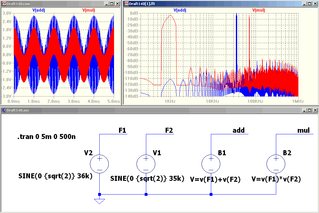

#3514016
Am Frequenzspektrum kann man erkennen, daß nach der Addition immer noch
nur die Originalfrequenzen enthalten sind.
Nach der Multiplikation dagegen sind diese verschwunden und dafür taucht
die Summe und die Differenz der beiden Frequenzen als Linie auf.
Schwebung nennt man das Mischprodukt, welches sich in den hörbaren
Bereich bzw. fast auf Null runtergemischt hat
Bei einem realen Mischer funktioniert das nicht so perfekt und es
bleiben mehr oder weniger große Reste der Ursprungssignale vorhanden.
Beim Dioden-Ringmischer und bei der Gilbert-Zelle werden die
Eingangssignale wegen Asymetrien "nur" um ca. 45-50 dB unterdrückt, was
aber bei dieser Anwendung keine Rolle spielt.

Gast #3514817
Bei der Addition der Signal entsteht erst einmal keine neue Frequenz.
Die neuen Frequenzen bei der Differenz / Summe usw. entstehen dann beim
gleichrichten  - die Gleichrichtung ist halt inhärent nichtlinear. So
ähnlich macht man es auch bei ganz billigen "multiplikativen" Mixer:
erst addieren mit viel größerer Amplitude und dann auf einen
nichtlinearen Verstärker gehen. im Nichtlinearen Element entstehen dann
die Mischprodukte mit der Differenz / Summenfrequenz - es bleicht aber
viel vom Träger über.
Der Fall mit gleicher Amplitude und dann gleichrichten ist halt ein
Ausnahmefall wo die doppelte Frequenz entsteht - für die praktische
Anwendung aber eher nicht zu gebrauchen, weil man dazu die eine
Amplitude nachregeln müsste. Sonst bekommt auch einen Anteil mit der 1-
fachen Differenzfrequenz.

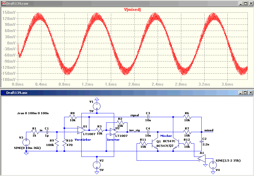

#3515010
Es kommt noch schlimmer, der Transistor hat eine Verstärkung für das
Eingangssingnal und er hat eine Mischverstärkung. Die Mischverstärkung
ist um ca. 7-10 dB niedriger. Dies bedeutet, daß die Originalsignale
besser verstärkt werden, als das Mischprodukt. Das fällt nur nicht auf,
weil im Empfänger gleich ein Bandfilter folgt und das Meiste außer dem
Soll-Signal wegfiltert.
Beim Dioden-Ringmischer wird das Nutzsignal um 7 dB gedämpft und bei
Gilbertzelle sogar verstärkt. Die Eingangssignale werden weitgehend
unterdrückt.
Dann gibt es noch die Schaltmischer. Dazu werden im Takt des LO einer
oder mehrere Schalter betätigt. Letztere schalten das Eingangssignal aus
und an oder polen es um 180° um. Bei meiner Variante agieren C3 und C4
als S/H-Glieder.
Beitrag "Re: Schwebungsfrequenz messen"
Ein Transistor macht jeweils bei seinem Kondensator "Reset", während der
andere Transistor das Signal passieren läßt. Auf diese Weise wechselt
das Signal auch zwischen invertiert und nicht invertiert. Eingangs- und
Oszillatorsignal werden dabei unterdrückt.
