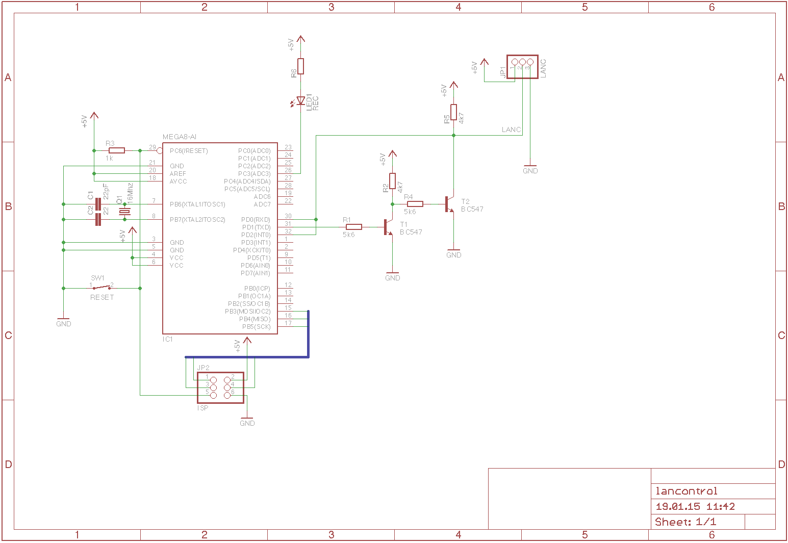

ich bin gerade dabei mir zur Steuerung eines Multikamerasetups einen
Controller für das Sony LANC Kamerasteuerungsprotokoll zu bauen.
Ich habe schon einiges dazu gelesen und mir auch ein paar
implementierungen angeschaut, die aber allesamt nicht zuverlässig
funktioniert haben. Hier wird meistens mit externen Interrupts, timern
und manchmal ganz schlimm mit blockierenden delay's gearbeitet.
Wenn ich mir das Protokoll aber so ansehe
(http://www.boehmel.de/lanc.htm) dann ist das doch nichts anderes als
ein invertiertes UART mit 9600 Baud. So versuche ich das gerade auch auf
einem ATmega8 zu realisieren: zunächst möchte ich nur mal den
Kamerastatus empfangen. Leider möchte das nicht so ganz.
Meine Schaltung für die eindrahtige Open-Collector Verbindung incl.
Inverter siehe Anhang.
Mein AVR läuft mit 16Mhz und externem Quarz.
Hat jemand eine Idee? Ich bekomme rein gar keinen RX Interrupt und
leider habe ich keinen LA zur Hand.
Vielen Dank!

Gast #3512585
Update: ich bekomme sehr wohl den Interrupt, aber nur wenn ich TX nicht
mit dem Controller verbinde !? Und zwar ganz egal welchen Leitungspegel
ich an TX rausgebe. Klar, wenn ich die Leitung auf Masse ziehe bin ich
ja dran mit Senden, aber sonst?
Jetzt bekomme ich zwar fleißig die Interrupts, und mein LANC Wort füllt
sich auch, aber den Rec State bekomme ich nicht zu sehen. Die Kamera
sendet ihn aber definitiv.
Gast #3512662
emc2 schrieb:
Deine ganze Schaltung beruht auf einem Denkfehler. Ja, LANC ist
gegenüber RS232 invertiert, soweit ist das richtig. *ABER:* Auch die
UART ist gegenüber RS232 invertiert. D.h.: deine Schaltung darf NICHT
invertieren.
Deine ganze Schaltung ist also komplett überflüssig und durch eine
einfache Diode und einen Widerstand zu ersetzen, deren einzige Aufgabe
es ist, den TX-Ausgang zu einem "open collector" Ausgang zu machen. Etwa
sowas:
                    Pullup
                 --|===|-----o V+
RX o------------*
TX o------|<----*------------o LANC
GNDo-------------------------o GND

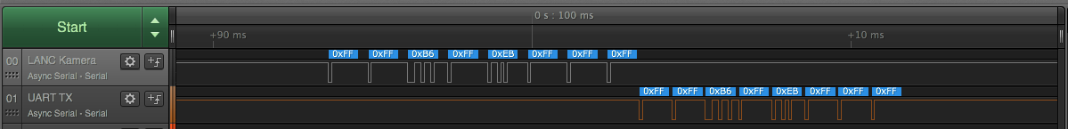

Gast #3959535
Nun, lanc lässt nach einem Frame a 8 Bytes eine längere Pause. Ich
resette also nach jedem empfangenen Byte meinen Timer0, den ich so
vorgeladen habe, dass in der langen Pause der Overflow interrupt kommt.
Der setzt mir dann ein Flag, dass das nächste Byte der Beginn eines
neuen Frames ist.
Die ankommenden Daten habe ich schon in aller Kleinlichkeit geprüft: ich
gebe mit folgender Hauptschleife den gerade eben Empfangenen Frame
wieder übers UART aus:
while(1)
        if(framecomplete)
            uint8_t i;
            for(i = 0; i<8; i++)
                while(!(UCSRA & (1<<UDRE)));
                UDR = lanc[i];
            framecomplete = 0;
(die framecomplete Variable ist im vollständigen code weiter oben noch
nicht drin, hab ich eben erst eingeführt). Da mein USB Seriell Wandler
kaputtgegangen ist, guck ich mir nun das LANC Eingangssignal und den
Output des UARTs mit meinem Logicanalyzer an (siehe Anhang) und siehe
da, die Daten, die aus dem UART rauskommen entsprechen exakt dem was
reingeht.
Sobald ich aber nun eines dieser Bytes manuell auf seinen Wert hin
prüfen möchte, trifft die Bedingung NIE zu (was ich oben schonmal
geschildert habe)

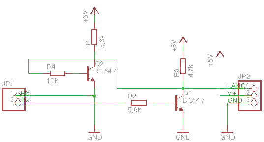

Gast #3961882
nun, mein Senden klappt noch nicht ganz und ich habe auch eine Vermutung
warum: wenn ich mit der Schaltung oben von c-hater sende, wird bei einer
1 der Bus nie ganz auf low gezogen, sondern c.a. 1,2V darüber. Ich gehe
davon aus, dass das mit der Durchlassspannung der Diode zusammenhängt.
Wenn ich ein probietäres LANC Steuerungsgerät messe, zieht es beim
senden den Bus ganz runter. Wie kann ich das auch erreichen?
(Firma: matzetronics) #3962213
Dann hast du aber eine ganz schlechte Diode erwischt, das sollten
höchstens so 0,7 Volt sein. Am besten ist ein Open Drain Ausgang am
Sender in Form einen kleinen MOSFet, wie den BS170. Dummerweise braucht
der, um den Ausgang auf Masse zu ziehen, ein positives Signal am Gate,
so das du TX doch nochmal invertieren musst. Oder du nimmst zwei Gatter
eines 74HC(T)06, der 6 invertierende Treiber mit Open Drain beinhaltet.
Oder ein Gatter eines 74HC(T)07.
Übrigens sendet die Kamera 2 Stopbit, das solltest du evtl. auch machen.
Gast #3972961
können auch c.a. 0,7V gewesen sein, auf dem Oszi ist das immer nicht so
ganz genau ablesbar...
Das mit den zwei Stopbits ist mir auch aufgefallen, sollte aber egal
sein, da ich ja zwei einzeln getriggerte bytes sende. Aber habs der
vollständigkeit halber angepasst.
Mangels MOSFET habe ich mir nun schnell mal einen Open collector mit
einem BC547 gebaut und noch so einen als zusätzlichen Inverter davor.
Wunderbar, die Kommunikation läuft nun einwandfrei! Vielen Dank.
Ein Problem gibt es noch: wenn T2 länger als c.a. 100ms durchschaltet
(z.B. durch längeres Low auf dem TX pin, oder trennen der TX Leitung)
bricht die ganze Versorgungsspannung auf c.a. 2,3V ein und der µC kommt
damit natürlich nicht mehr hoch. Die Spannungsversorgung erfolgt
komplett durch die V+ Leitung des LANC ports der Kamera.
Ich denke ich belaste die Kamera in diesem Falle zu stark mit dem Strom,
der in besagtem Falle durch T2 und R5 fließt. Ich habe auch schon
versucht den Lanc Pullup (R5) zu vergrößern, hat aber nicht geholfen. Im
Normalbetrieb, wenn T2 nur mal für eine Bitdauer durchschaltet ist alles

Hat da jemand eine Idee, wie ich das lösen kann? Die Schaltung soll auch
im Endeffekt von der Kamera versorgt werden.

Du sorgst mit einem z.B. 5,6k Pullup an PD1 (TXD) des MC dafür, das bei
undefiniertem Portpin T2 sicher sperrt.

Wenn du mir per PM deine Email-Adr schickst, kann ich dir meinen
LANC-Schaltplan schicken. ich hatte auch ein paar Probleme damit und im
Netz damals was gefunden... Finde ich aber auf die Schnelle momentan
nicht. Ich habe mir den ganze Tüddelkram mit FETs geschenkt und einfach
nur zwischen Rx/Tx einen 560Ohm R gehangen, läuft zumindest bei mir ohne
Probleme.
Und Vorsicht bei meiner Sony kommen bis zu 8V aus dem LANC-VCC
