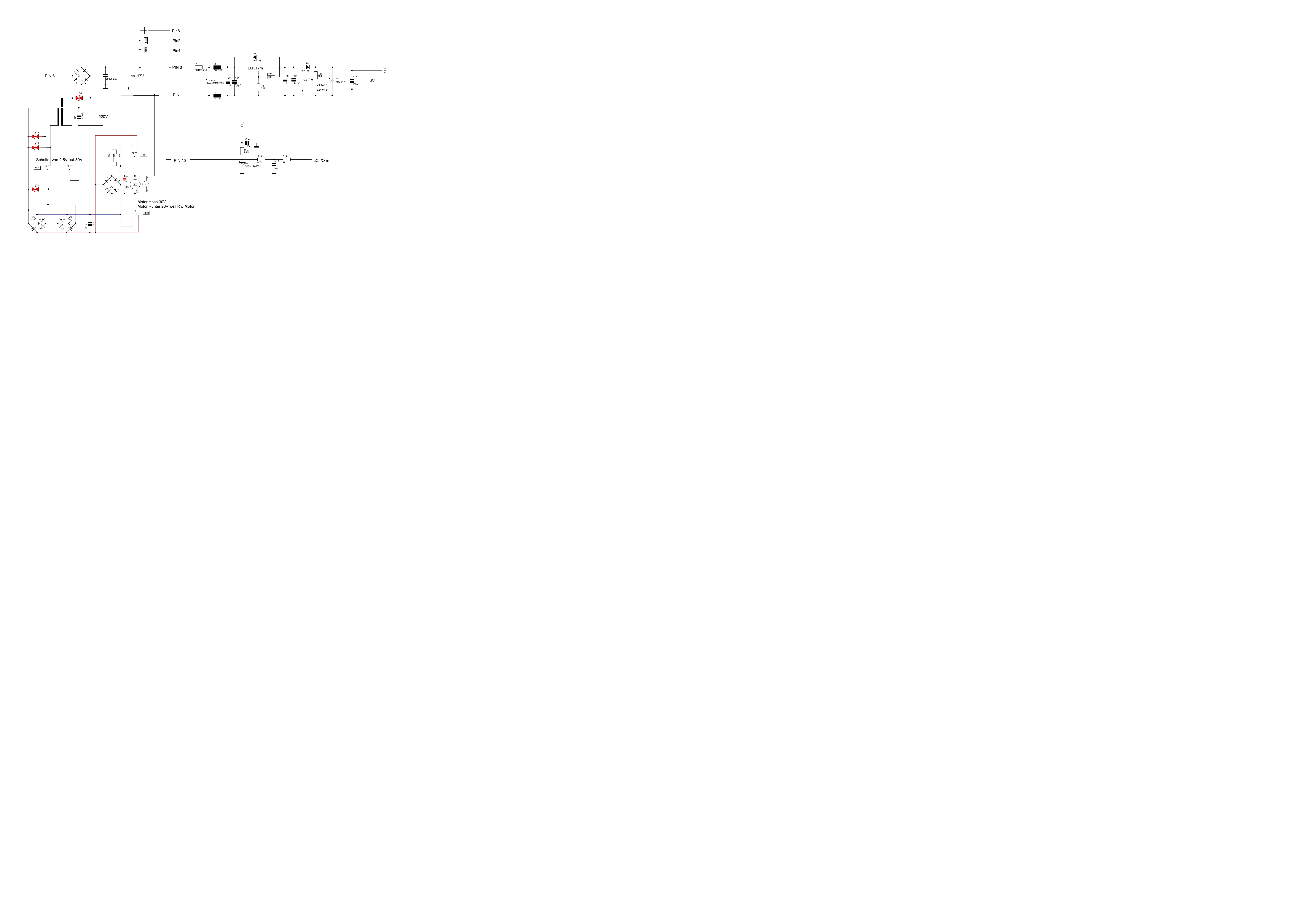

Ich brauche mal ein paar Ratschläge für mein Projekt zum Thema EMV.
Kurz zum Projekt:
Bei mir zuhause sind Rolläden verbaut die durch eine Automatik
angetrieben werden (RollLift von Bosch). Da ich die Rollläden aus der
Ferne Steuern möchte habe ich beschlossen die Bedieneinheit der
Steuereinheit durch meine eigene auszutauschen. Bei den Angehängten
Schaltplan ist auf der Linken Seite der Rest des Rolllift's zu sehen
(also nicht veränderbar) und auf der linken Seite ein Teil meiner
Schaltung.
zur linken seite:
hier ist eine recht simple schaltung für den Antrieb mit hoch und runter
steuerung zu sehen. durch ein Relais (4) wird zwischen Standby und
Motorbetrieb umgeschaltet (ist auch der größte EMV-Störer). Am Motor ist
noch ein Wegzähler in Form eines Schalters angebracht.
zur Rechten Seite:
Meine schaltung besteht aus einen Atmega169 (wegen LCD ansteuerung),
einer Spannungsversorgung (s. Schaltplan) und ein ULN2003 zum schalten
der Relais.
Mein Prototyp ist als SMD Platine schon Fertig aufgebaut und Fertig
Programiert.
Mein Problem ist jetzt das ich durch Transienten erzeugt durch die
umschaltung des Relais 4, ab und an µC abstürze habe und daher die Frage
an euch, wie/was kann/muss ich an der Rechten Schaltung ändern um meine
Schaltung Störsicher zu machen.

Als erstes mal die Freilaufdioden des ULN2003 für die Relais an die
richtige Leitung hängen. Und der ULN ist falsch herum gezeichnet.
Sind Abblock Kondensatoren nahe am uC vorhanden. Wenn ja wo und wie
gross?

mit den ULN habt Ihr natürlich recht ist falschherum gezeichnet. Zu den
Relais kann ich noch sagen das ich zusätzlich freilaufdioden direkt an
den Relais habe.
Denn µC habe ich mehrere 100nF/25V Kondensatoren Spendiert.
Ich denke mal das an den IO Eingang für den Wegzähler auf jeden fall
noch was gemacht werden muss (RC-Glied, TVS-Dioden,...).
Was kann man noch an der Spannungsregelung machen? Induktivitäten?

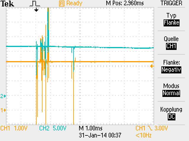

Gast #3513021
Matthias W. schrieb:
> Hier mal die störungen die ich auf der 17V und der 3,3V leitung habe
> wenn relais 4 schaltet.
Bist Du sicher, dass sich die Polarität auf der 3,3V-Leitung umdreht?
Wenn ja, dann hast Du irgendwo ein ganz elementares Problem (vielleicht
neben vielen anderen Problemen).

Erstmal vorweg, die Linke Schaltung ist leider gegeben und aus
Platzgründen ist da auch nicht viel zu erkänzen, kleinigkeiten wie
Freilaufdioden,TVS-Dioden oder RC-Glider sind beding machbar, mehr aber
auch nicht. Zur schaltung selbst, ja sehr... naja Speziel sagen wir mal
(Hersteller Bosch).
Das Relais 4 schaltet über einen Doppelwechsler die Primär und Sekundär
wichlungen des Trafos. In Ruhebetrieb steht auf der Sekundärseite 2,5V
an und in Motorbetrieb wird umgeschaltet und es Stehen 30V für den Motor
zur verfügung. Die Dritte Wicklung zur versorgung (17V) bekommen von der
Umschaltung nicht sehr viel mit ~1V änderung.
Die Induktivität des Motors beim einschalten (ohne REL4) und
fahrichtungswechsel erzeugen nicht so viele Transieneten. Die meisten
störungen bekomme ich beim Funkenabriss beim zurückschalten des Rel4. Da
es sich um ein Schutzklasse 2 Gerät handelt (Keine Erde) können sich die
Burstsignale auch nach belieben ausbreiten. Große Probleme hatte ich bei
meinen IO-Eingängen am µC, sind beim Prototyp auch null geschützt, hier
muss auf jedenfall noch was gemacht werden (vorschläge sehr willkommen).
Ein anderes (schalt-) Netzteil geht leider nicht würde aber deutlich
weniger Probleme machen.
gruß

OP #3516145
So,
hab mal ein wenig an meiner Schaltung angepasst, könnt Ihr mal
trüberschauen ob es so passt?
Zur linken Schaltung (die ja so gegeben ist) würde ich noch ein paar
Änderungen machen wollen, bin mir nur ein wenig umsicher. Fangen wir mal
mit den Motor an. Um die Störungen zu minimieren möchte ich ein Snubber
einsetzen, da der Moter recht selten an ist setze ich Ihn direkt über
den Motor. Der Motor ist ein 12V Motor der in Leerlauf 0,15A zieht,
Daher habe ich für C=2nF und R=12,5KOhm angenommen, passt das?
Rein von der Ansteuerung der Relais wäre glaube Folgende reinfolge an
besten:
1. Rel 6 oder 5 für Richtung -> Motor läuft mit standbyspannung
2. Delay 1-2ms
3. Rel 4 (Power) zuschalten
beim ausschalten
1. Rel 6 oder 5 Ausschalten -> Motor aus
2. Delay 1-2ms
3. Rel 4 (Power) Ausschalten (lastfrei)
Des Weiteren habe ich mir gedacht ein paar  TVS-Dioden auf der rechten
Seite zu verbauen (rot auf den Schaltplan) nur wo machen sie richtig
Sinn?
gruß
Matthias

Gast #3516526
Wundert mich nicht.
1. RC-Glied über dem Motor mit 4,7k wäre mir viel zu hochohmig. Gefühl
sagt eher 47-100 Ohm.
2. L1 und L2 sind gut gemeint, aber in der Masseleitung? Damit erzeugst
Du vermutlch Spannungsdifferenz zur Logik?
Da ich den Aufbau nicht so genau kenne, würde ich vorschlagen Schritt
für Schritt die Sache zu bearbeiten und die Verbesserunegn zu
beobachten.
