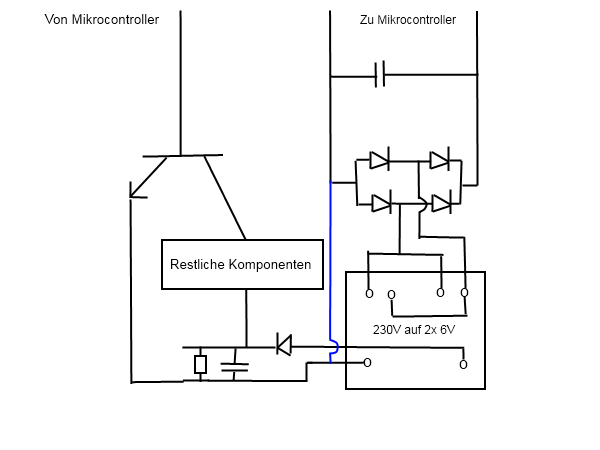

Hallo zusammen, ich habe eine Schaltung für welche ich Gleichgerichtete
Netzspannung benötige, sowie 5V für einen Mikrocontroller und
dazugehörige Komponenten.
Die Speiseschaltung habe ich als Bild mal hoch geladen.
(Sorry für die Schlechte Skizze)
Die 5V Werden mit einem Spannungsregler erzeugt. Das ist allerdings erst
mal egal.
Ich müsste nämlich beide GND miteinander verbinden.
Denn der Mikrocontroller schaltet Transistoren welche die Netzspannung
schalten. Allerdings habe ich ohne die blaue Leitung keinen Strom der
über die BE Strecke fließen würde und der Transistor würde somit nicht
Schalten.
Kann ich das ganze so schalten wie ich es hier skizziert habe?
Die blaue Leitung ist momentan noch nicht vorhanden.
MfG
OP #3513325
Die Schaltung insgesamt soll eine Nixie Anzeige sein. Deshalb bräuchte
ich dafür eine Spannung überhalb 190V. Netzspannung bietet sich da ja am
besten an.
Dafür also die linke Seite. Die Rechte für den Mikrocontroller.
Ohne die Blaue Leitung ist der Mikrocontroller ja von der Netzspannung
getrennt und dann schaltet nichts.

Für sowas nimmt man Optokoppler und Triac bzw. Optokoppler mit Triac und
nen bischen Hünerfutter.
Die 230V und die µC Seite dürfen niemals elektrisch miteinander
verbunden sein (nennt sich galvanisch getrennt). Dafür ist auch der
Trafo da (nicht nur um die Spannung kleiner zu bekommen, das geht auch
anders).
Zudem mußt du die Mindestabstände zwischen ALLEN 230VAC bauteilen und
der Kleinspannungsseite einhalten. Alle 230VAC Teile brauchen einen
Berührungsschutz. Wenn der Berührungsschutz aus Leitendem (metalisch)
Material ist muss dieser Vorschriftsmäßig mit einem PE (der Grün-Gelbe)
verbunden sein. Bei einer Abdeckung aus nicht Leitfähigem Material
(Plastikgehäuse drumherum) könnte ja nen Draht abgehen und auf die µC
Seite rutschen und dann liegt am Metallenem Displayrahmen oder
Drucktaster oder Frontblech Netzspanung an. Deshalb benötigt man bei
solchen Geräten eine "Doppelte Isolierung". z.B. Könnte man die 230VAC
noch einmal extra im Gerät kapseln.
Wenn du dich damit nicht auskennst lass die Finger von der 230VAC Seite
Oder ließ die betreffende VDE Vorschrift(en)

Klar, unisolierte Netzspannung, hat man bei den brandgefährlichen
Fernsehern früher auch so gemacht, sparte ja ein paar cent.
Oje.
Zumal gleichgerichtete 230V eher 325V ergeben, was machst du mit den
verbleibenden 195V ? Wahrscheinlich ist die Kiste mit dem
Spannungsabfall.
Es gibt genügend Methoden, das ganze sauber und ohne Aufwand
hinzubekommen, sei es an den 230V~/9V~ Trafo einen kleinen 9V~/230V~
Trfo rückwärts anzuschliessen (die Verluste sind ungefähr so hoch daß
eine sinnvolle Spannung bei rauskommt), oder einen kleinen Schaltregler,
möglichst auf MC34063-Basis, der aus 12V aus dem Siebelko mal eben
130V-170V macht, möglichst diesmal mit angeschlossenem Rsc
Überstromwiderstand als Kurzschlusssicherung.

Wenn Du direkt die Netzspannung gleichrichtest, gibt es zum einen die
schon beschriebenen Probleme auf Grund der fehlenden galvanischen
Trennung. Auf der anderen Seite ist die Spannung auch viel zu hoch.
Ausgehend von 230V plus 10% Überspannung und anschließender
Gleichrichtung:
U = 230V * 1,41 * 110% = 357V
Und darin sind noch keine Störsignale enthalten, die ebenfalls zu einem
kurzzeitigen Anstieg führen können. Folglich müsstest Du bei einer
Betriebsspannung von 170V immerhin 187V in einem Vorwiderstand
verbraten.
Wenn Du unbedingt einen Aufwärtswandler vermeiden willst, kannst Du auch
zwei Netztrafos "Rücken an Rücken" verwenden, d.h. die
Sekundärwicklungen miteinander direkt verbinden und die Ausgangsspannung
dann an der zweiten Primärwicklung abgreifen. Wenn Du z.B. einen 6V und
einen 9V-Trafo miteinander verbindest, setzt Du die Spannung auch schon
etwas herab.
Bei wirklich kleinen dauerkurzschlussfesten Trafos (Leistungsbereich
2VA oder kleiner) kann man die Stabilisierung der gleichgerichteten
Ausgangsspannung durch ein Reihe von Z-Dioden als Shunt realisieren.

Die galvanische Trennung verhindert, dass die 230VAC an deiner Schalung
anliegen.
Falls du es noch nicht weist: Der Neutralleiter beim 230VAC Netz hat
Erdpotential und die Phase hat 230VAC zum Neutralleite, also zur Erde.
Wenn du dann die Phase und die Erde berührst fließt Strom durch deinen
Körper.
Die Galvanische Trennung sorgt dafür, dass die 230VAC potentialfrei,
also nicht auf Erde, sondern nur auf den zweiten Leiter bezogen sind.

Wenn das 325V "GND" mit dem Nullleiter verbunden ist kannst du sie
verbinden ohne dass die 230VAC am GND des µC anliegen. Wenn das 325V
"GND" mit Phasen verbunden ist, dann liegt 230VAC am µC GND an. Du
kannst aber nicht garantieren, dass immer ersteres der Fall ist, weil
der Netzstecker keiner Verpolschutz hat.
Du kansst und musst die beiden GND verbinden, ohne galvanische Trennung
ist das mit gewissen Risiken verbunden.
Noch ein Tipp: Galvanische Trennung heiß nicht, dass man ohne Gefahr
an der eingeschalteten Schaltung arbeiten kann. Man muss trotzdem
aufpassen, dass man nicht '+' und Gnd der 325V gleichzeitig berührt.
