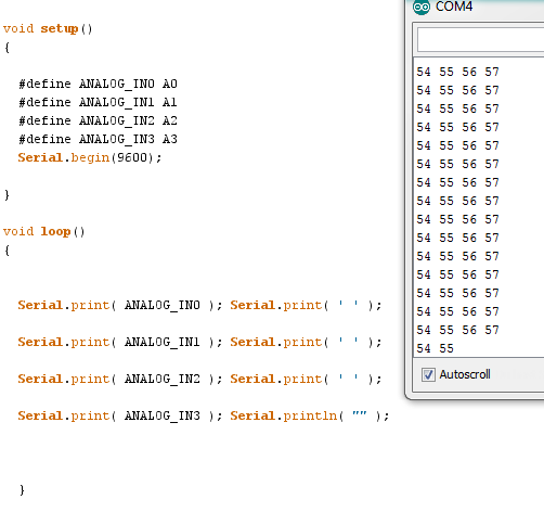

Ich habe gerade Serial.println(A0) mir anzeigen lassen . Er gibt einen
Wert von 54 aus !!! Das muss doch ein Programm Fehler sein . Der Wert
bleibt konstant , er ändert sich auch nicht beim bewegen eines Joysticks

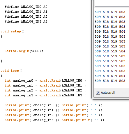

OP #3514298
Karl Heinz schrieb:
> Dann probier halt erst mal rauszufinden, ob das Problem bei den Joystick
> Werten liegt oder bei den Steppern.
> Den Ansatz hast du ja schon gemacht. println ist dein Freund. Jetzt
> musst du halt einen Schritt weiter gehen. Wenn du nicht weißt, was im
> Programm vor sich geht, dann muss man das rausfinden
>   Serial.print( A0 ); Serial.print( ' ' );
>   Serial.print( A1 ); Serial.print( ' ' );
>   Serial.print( A2 ); Serial.print( ' ' );
>   Serial.print( A3 ); Serial.println( "" );
Schon mal einen Dank an dich , C** ist bei mir leider schon wieder über
ein Semester vorbei . Ich bin mir gerade nicht mehr sicher worin der
unterschied zwischen .print() und .println() liegt .
.print() für ASCII und .println für jeden Zahlenwert ?
Wieso hast du einmal so und dann mal so ?
OP #3514310
Unterschied zwischen .print() und .println() liegt .
Okay wie schon vermutet , die Analogen-Werte passen mal gar nicht . ->"
54 55 56 57". Beim bewegen des Joysticks ändern Sie sich auch nicht ,der
Roboter bewegt sich aber irgendwie ganz langsam bzw die Achsen .

#3514425
Mike schrieb:
>> Wert von 54 aus !!!
> Warum sollte sich die Pinnummer auch ändern?
Ach Mist.
Und ich Dolm kopier den Dreck auch noch weiter und merks nicht.
  int analog_in0 = 512 - analogRead(ANALOG_IN0);
  int analog_in1 = 512 - analogRead(ANALOG_IN1);
  int analog_in2 = 512 - analogRead(ANALOG_IN2);
  int analog_in3 = 512 - analogRead(ANALOG_IN3);
  Serial.print( analog_in0 ); Serial.print( ' ' );
  Serial.print( analog_in1 ); Serial.print( ' ' );
  Serial.print( analog_in2 ); Serial.print( ' ' );
  Serial.print( analog_in3 ); Serial.println( "" );
Danke, Mike.
OP #3514431
Ich suche mit heute schon 3 Tage nach dem Fehler , irgendwann ist man
einfach am verzweifeln ....
Erfahrung ist durch nichts zu ersetzen und man überfliegt als Anfänger
einfach mal wichtige Details
Werden mehrere Eingänge abgefragt stimmen die Werte nicht mehr ...
Hab ich schon geschrieben es werden diese Werte ausgegeben A0= 54 A1= 55
A2=56 A3=57
#3514434
> A2=56 A3=57
Ja, weil das die internen Pinnummern sind und nicht die Werte, die
eingelesen werden.
Wenn du mittels
dir den Wert vom Analogeingang A0 in die Variable analog_in0 holst, dann
wäre es ganz gut, dann auch den Wert von analog_in0 auszugeben um zu
sehen, welcher Wert jetzt kommt.

#3514487
Du musst die Eingänge zuerst auch noch einlesen.
void loop()
Edit:
Bei deinem Code gibst du ja auch die Defines aus. Diese bleiben
natürlich immer gleich.
