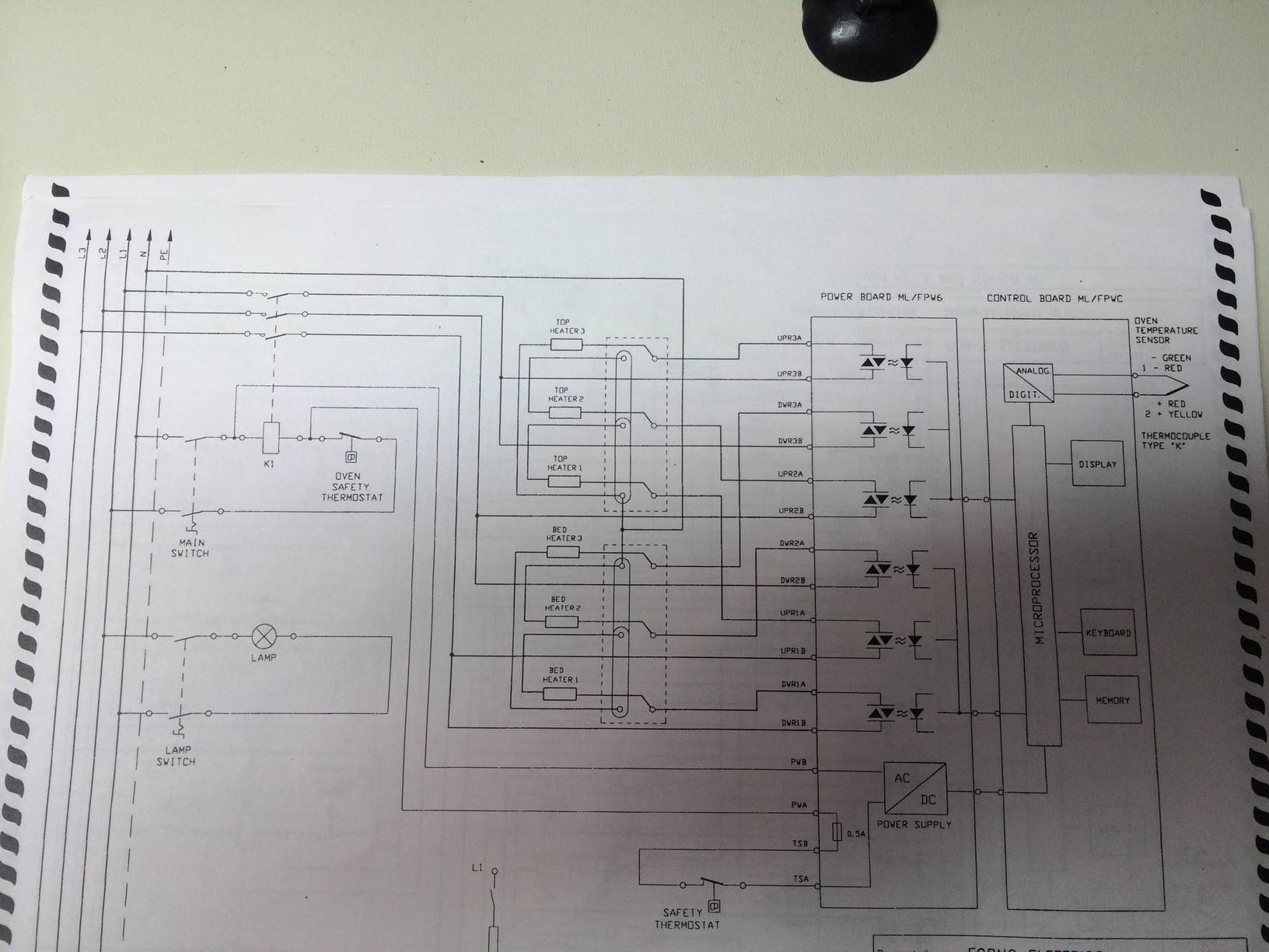

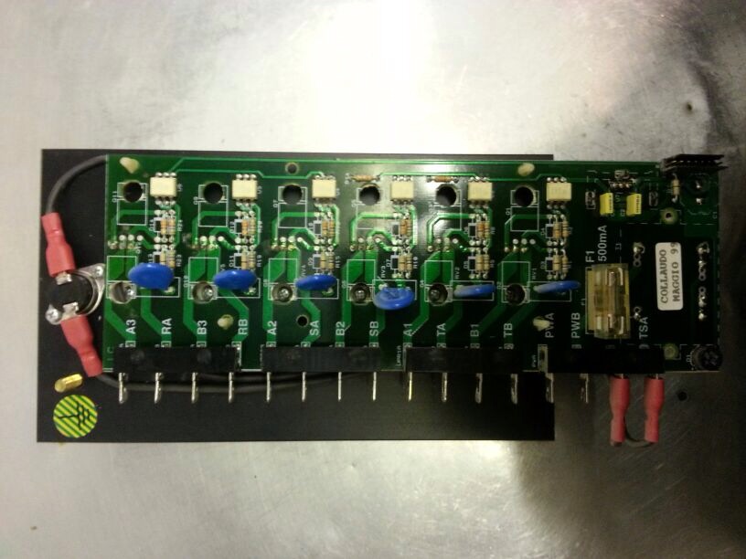

Hallo miteinander!
Folgendes Problem mit dem Pizzaofen eines bekannten. Bei Volllast geht
der Ofen in Schutzmodus, kurz Aus und an gemacht geht er wieder. Bei
Geringer Temperatur keine Probleme.
Laut Händler ist die Leistungskarte defekt wollen aber dafür an die 600
euro sehen und auf der Karte ist kaum was drauf vllt könnt ihr mir ja
helfen was s sein könnte bzw. wie ich an die Fehlersuche gehen könnte.
Schaltplan und Foto von der Platine habe ich.
Auf dem Schaltplan ist die Leistungskarte mit Power Board beschriftet.
Danke im Voraus.

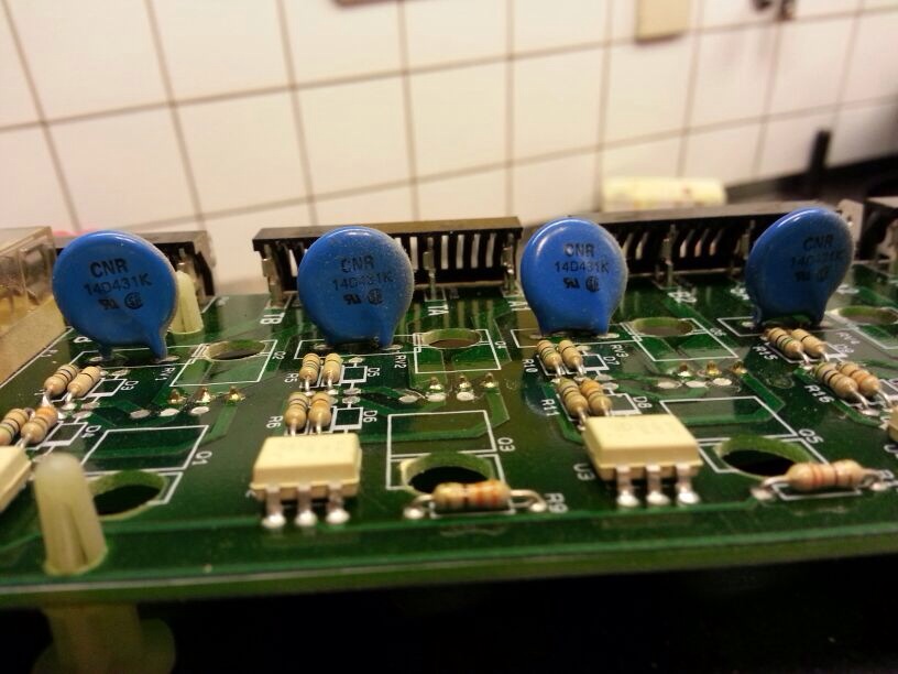

Eher unwahrscheinlich, dort sind 6 simple Thyristorschalter drauf und
jeder einzelne von denen wird funktionieren.
Es bleibt das Netzteil, scheinbar ein vergossenes Modul, das defekt sein
könnte.
Mit geringsten elektronischen Kenntnissen könnte man jeden
Thyristor-Kanal prüfen und das Netzteil (ggf. durch funktionierendes mit
derselben Spannung ersetzen) testen.
