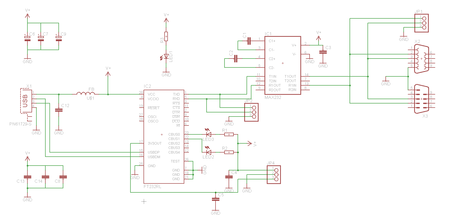

Schönen guten Abend,
ich habe vorhin diese Schaltung gezeichnet und Geroutet, die Werte
spielen mir jetzt erstmal keine Rolle, mir geht es mehr um die Schaltung
an sich. Wird diese so Funktionieren? Ich habe bisher nur wenig
Erfahrung mit Schnittstellen Modulen.
Nein, VCCIO musst du auch anschliessen.
Was willst du da mit zwei Sub-D Buchsen am MAX232?
Was immer das soll, es wird nicht funktionieren.

der V- vom max232 muss auch an einen 100µ angeschlossen werden. Wenn du
den auf GND ziehst wird das nix.
In den Datenblättern  gibts es doch zu beiden Chips Referenzdesigns. Die
solltest du fürs erste mal übernehmen.
Grüße,
von nicht"Gast" (Gast)
oO Nachtrag:
die Pins V+ und V- vom Max232 sind keine Versorgungsspannungen. Laut
Beschaltung müssen die mit 100nF (nicht µ, sry war ein Fehler) verbunden
werden.
von isnah (Gast)
Jumper J2 und J4 sind "Killerjumper" - Kurzschlüsse sind
vorprogrammiert!

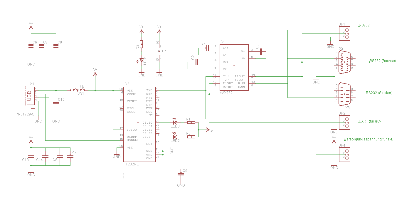

Guten morgen,
ich habe wohl übersehen das der max232 in egale seine Versorgung extra
gelegt hat.
ich habe den Plan noch mal überarbeitet, ich denke jetzt wird klar warum
ich da "Jumper" eingebaut habe. Diese waren als Stiftleiste gedacht um
damit meinen uC anzusprecher bzw. die 5V und 3,3V für Versorgung zu
benutzen.
Ich habe 2 Sub-D Anschlüsse, da ich dort Kabel mit Buche oder Stecker
anschließen möchte.
von H.Joachim S. (crazyhorse)

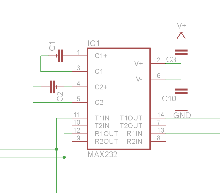

V- und V+ vom MAX sind immer noch falsch...
Und die TTL-Schnittstelle wird auch nicht funktionieren. Zumindest
nicht, wenn der MAX232 bestückt ist. Die Rx-Leitung  entweder mit Dioden
oder Gatter entkoppeln.
von Elektrox (Gast)
hmpf, jetzt müsste es richtig sein. hm wie meinst du das mit dem
entkoppeln? kann ich da nen schnellen op als impedanzwandler nehmen?

ach, das löten ist simple, löte an der arbeit ganz andere sachen ;)
ich möchte ein universal Modul, zum programmieren meiner uC benötige ich
TTL Pegel, und für andere Anwendungen die normale RS232 Schnittstelle.
Jetzt muß nur noch die Größe der Kondensatoren stimmen.
Im Datenblatt zum FT232RL gibt es den ersten Teil vom Schaltplan:
http://www.ftdichip.com/Support/Documents/DataSheets/ICs/DS_FT232R.pdf
(Kapitel 7.1, Seite 27)
Dort findet sich auch der Hinweis auf taugliche TTL-RS232 Wandler, falls
Du den Standard richtig erfüllen willst.
Der MAX232 sollte auch gehen, dann natürlich nur für RX, TX, DTR und
CTS.
Und auch da findet man im Datenblatt die passende Beschaltung:
http://datasheets.maximintegrated.com/en/ds/MAX220-MAX249.pdf
(Abbildung 5, Seite 17)
Sogar gleich mit eine Tabelle für die Kondensatoren.
