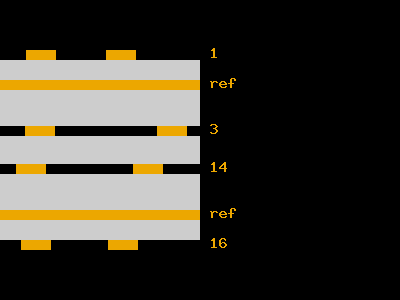

Ich hab daher mal angefangen, mir in Lua was zusammenzubasteln, wo ich
den Layerstack, min/max-Werte für die Bahnen und die benötigten
Impedanzen reinwerfen kann und dann für jeden Layer eine Liste bekomme
wie nah ich da mit welcher transmission line drankomme.
Bisher kann das Teil Microstrip (auch differentiell) und Asymmetrische
Striplines. Unterschied in der Außen-/Innenlagen
Ausbreitungsgeschwindigkeit fällt auch raus. Einheit ist immer mm, nicht
mil.

anpassen, dann lua impedance.lua aufrufen. Output sieht dann so aus:
e_r: 4.5
Layer=1 h=0.200 t=0.035 (signal_speed_factor=1.27):
  microstrip (IPC-D-317A) target_z0= 50 best_z0= 53 w=0.300 target_zdiff=100 best_zdiff=100 s=1.000
  microstrip (IPC-D-317A) target_z0= 75 best_z0= 75 w=0.140 target_zdiff=150 best_zdiff=149 s=1.000
  microstrip (IPC-D-317A) target_z0=150 best_z0= 78 w=0.125 target_zdiff=300 best_zdiff=299 s=1.000
Layer=3 h1=0.360 h2=0.640 t=0.035:
  stripline (IPC-D-317A) target_z0= 50 best_z0= 54 w=0.300
  stripline (IPC-D-317A) target_z0= 75 best_z0= 75 w=0.133
  stripline (IPC-D-317A) target_z0=150 best_z0= 77 w=0.125
Layer=14 h1=0.360 h2=0.640 t=0.035:
Layer=16 h=0.200 t=0.035 (signal_speed_factor=1.27):

- Zum Andern hab ich das Gefühl, dass man die stackup Tabelle in
https://github.com/znuh/pcbtools/blob/master/config.lua mit einem
Texteditor teilweise schneller editiert hat, als das mit Mausgeschubse
ginge. Man kann auch schön mehrere stackups hinterlegen und dann einen
auswählen mit stackup_6l_v1 = { ... }; stackup = stackup_6l_v1
Was sich noch recht einfach einbauen lässt ist eine grafische Ausgabe
des stackup. Hätte vermutlich den Vorteil, dass man es schneller sieht
wenn da n Fehler drin ist. Braucht aber auch ein Zusatzmodul, würde ich
dann so machen dass diese Funktion nur geht wenn das Modul installiert
ist, der Rest aber weiterhin auch ohne Zusatzmodul funktioniert.

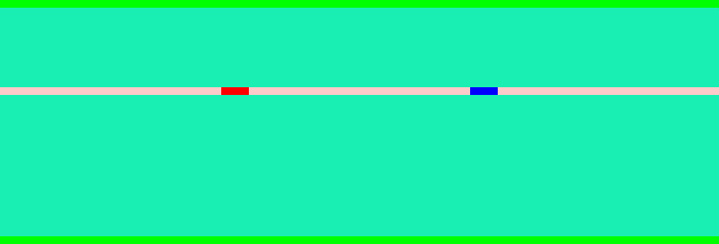

Eine Field solver Anbindung wäre natürlich noch sehr cool, vielleicht
kann man da mdtlc da irgendwie mit dranhängen, der scheint im Vergleich
zu den kommerziellen auch recht brauchbar zu sein:
http://mdtlc.sourceforge.net/
von Reinhard Kern (Gast)
Using unknown colors will cause a crash.
Benedikt H. schrieb:
> vielleicht
werde ich mir mal ansehen, atlc kenne ich schon länger. Die Idee mit
Bitmap hat was für sich, ist allerdings für einfache Sachen zu
umständlich, da muss man schon die Möglichkeit haben, sowas wie
Stripline mit Parametern zu definieren anstatt mit einem
Zeichenprogramm.
Allerdings ist das auch noch ziemlich roh, halt Unix-Stil, Zitat "Using
unknown colors will cause a crash", eigentlich mehr eine Library als ein
Anwendungsprogramm. Da bleibt für eine GUI noch viel zu tun, eben nicht
nur nette Grafik, sondern alles vom Programm fernhalten, was es nicht
mag, und möglichst einfache Eingaben bei Standardkonfigurationen, wie es
ja bei den vorhandenen Windows-Programmen oder mit Java schon üblich
ist.
Allerdings würde ein Fieldsolver mit solcher GUI dein Programm nicht
ergänzen, sondern überflüssig machen, dass die Näherungsformeln
schneller zu berechnen sind dürfte heute keine Rolle mehr spielen.
Wenn ich mir den Markt so ansehe, so ist er anscheinend so begrenzt,
dass er nur eine Firma, polarinstruments, ernähren kann. Hobbyanwender
dürfte es noch viel weniger geben, und Geld haben die ja eh nicht.
Gruss Reinhard
von Benedikt H. (hunz)
Ja, das atlc hab ich mir vorhin angeguckt, das lässt sich
vergleichsweise einfach da mit dranbauen.
Image output für den layer stack hab ich mir gerade schnell mit dem gd
graphics Modul mit eingebaut. Das GD Modul kann dann auch gleich die
bitmaps für atlc erzeugen. Werd ich nachher mal probieren.
Ein Problem mit atlc ist soweit ich das sehe aber, dass man da halt die
Geometrie als Bitmap reinwirft und die Impedanzen fallen dann raus.
Impedanzen -> Geometrie geht nicht direkt, das muss man dann quasi
bruteforcen... Da machen die Näherungsformeln dann vielleicht Sinn um
einen Startwert zu haben und das Verfeinern dann mit Binärsuche.
Werd ich nachher mal probieren :)
von Grendel (Gast)
> das muss man dann quasi bruteforcen...
Parameter "Sweepen" tut man da ;-)
Du könntest einen Graphen mit möglichen Impedanzen für den jeweiligen
Lagenaufbau (jew. über Leiterbreite oder Leiterabstand für zdiff)
plotten, dann kann sich der Anwender selbst raussuchen wo es passen
könnte und dann den Fieldsolver anwerfen.

da gepostet hast umgehen? Also in der Mitte hast Du ja 4 Signale und
zwei Referenzlagen...
Falls nicht könnte man die E-Feld Bitmaps pro Lage (die durch
Referenzlagen getrennt sind) manuell zusammensetzen. Sähe sicher cool
aus wenn man für den ganzen Stackup die E-Felder ausgeben und
zusammenbauen würde. Da der Lagenaufbau i.d.R. symmetrisch ist, muss man
die Bitmaps unten nur umdrehen.
Ja wirklich sinnvoll ist das vielleicht nicht, aber cool ;-)
klingt gleich viel professioneller ;-)
Ja Graphen für Impedanz vs. Breite hatte ich auch schon überlegt, macht
wahrscheinlich Sinn.
> Habs mir nicht so genau angeschaut, aber kann atlc mit dem Bitmap was Du
Nee, hatte ich mir auch gedacht, dass atlc mit dem ganzen Stack nix
anfangen kann und ich das immer für den jeweiligen layer of interest
splitten muss.
Das Bild so wie es oben ist ist auch nicht für atlc, sondern für den
User zum ausdrucken und einrahmen gedacht :D
Für atlc stimmen Farben und Skalierungen nicht.

So, ich hab mal mit der atlc-Anbindung angefangen. Muss man im Moment
noch manuell aufrufen, geht aber relativ einfach:
lua -i impedance.lua
Mit dem -i läuft der Interpreter danach weiter und man kann selber
Funktionen aufrufen wie man will.
Für atlc gibts derzeit 2 Funktionen: export_atlc und run_atlc
* export_atlc exportiert nur das Bild für atlc, das sollte auf jedem OS
laufen, sofern das GD Modul installiert ist. GD kann blöderweise aber
nur 1Bit BMPs, daher schreibt export_atlc ein PNG, das muss man dann
noch umwandeln.
* run_atlc exportiert das Bild, wandelt es mit convert (von Imagemagick)
nach 24Bit BMP und ruft dann atlc auf. Alle atlc-Daten werden im atlc/
Unterverzeichnis abgelegt.
Die Benutzung ist recht einfach:
> run_atlc("l1_microstrip", 1, 0.14, 1)
atlc/l1_microstrip.bmp 3 Er_odd=   3.009 Er_even=   3.087 Zodd=  73.471 Zeven=  74.762 Zo=  74.114 Zdiff= 146.943 Zcomm=  37.381 Ohms VERSION=4.6.1
> run_atlc("l3_stripline", 3, 0.125, 1)
atlc/l3_stripline.bmp 3 Er_odd=   4.337 Er_even=   4.372 Zodd=  73.770 Zeven=  76.705 Zo=  75.223 Zdiff= 147.541 Zcomm=  38.352 Ohms VERSION=4.6.1
Argumente sind für run und export gleich:
1) filename ohne png Endung
2) Layer ID (hier 1, bzw. 3)
3) w (Leiterbreite in mm)
4) s (Leiterabstand in mm)
Das Ergebnis von atlc wird bisher nur direkt von atlc ausgegeben,
automatisiert sweepen und Graph erstellen geht so noch nicht.
Ich hab im atlc mit dem microstrip-Aufbau scheinbar auch einen komischen
Bug getriggert: Wenn ich nicht aussen herum noch ein GND-Rechteck male,
kommt bei der Berechnung ziemlicher Mist raus. Lässt sich auch mit
multi-dielectric.bmp aus den atlc-Examples reproduzieren - ich werd den
atlc-Author deswegen mal anschreiben.
Ansonsten ist e_r für atlc im Moment fest auf 4.8 konfiguriert. Man kann
auch ne eigene Farbe für ein custom e_r definieren. Ist nicht viel
Aufwand, das noch einzubauen, aber noch ists nicht mit drin.
