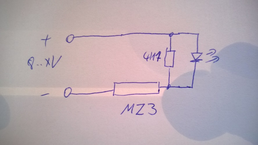

ich habe hier eine Schaltung mit einem mir unbekannten Bauteil (wohl
Varistor oder PTC) und ich habe keine Ahnung warum sie funktioniert.
Bei Spannungen von 3 bis 20V kommen bei der LED 2V an.
(Mehr gibt mein Netzteil nicht hier ...)
Wer kann die Schaltung erklären und was ist MZ3?
Gast #3514979
Das ganze funktioniert auch bei 230V noch. (Gerade getestet)
Das Bauteil MZ3 ändert seinen Widerstand definitiv bei
Temperaturschwankungen. Das spricht also für einen Thermistor.
Ich kann aber keinen so extremen Temperaturunterschied feststellen, der
mir die Funktion unter 8V wie auch unter 230V erklären würde.
Also; wer kann einem Softwareentwickler diese Schaltung erklären?
