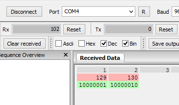

Im Anhang dazu zwei Bilder:
FREQ.PNG zeigt die in AVR Studio ausgewählte Prozessorfrequenz
HTERM.PNG zeigt die Einstellung in HTERM.

HTERM empfängt Schrott. Siehe Bild HTERM02.PNG (Einmal wurde die 1
gesendet, das zweite Mal eine Zwei).
Der empfangene Wert ist immer um 128 zu hoch, das MSB steht immer auf 1.
Ich habe drei verschiedene Controller ausprobiert. Das Verhalten ist
stets exakt gleich. Damit kann ich einen Defekt ausschließen.
Hat hier jemand eine Idee, wo hier der Hund begraben liegt?

Dein interner Oszillator will wohl nicht so richtig (ist einfach sehr
fehlerbehaftet). Tweake den Baudratenteiler mal vorsichtig um 1..2 hoch
oder runter vom idealen Wert und geh noch weiter runter in der Baudrate
(2400, 4800).

Klasse! Mit 4800 geht es auch ohne Optimierung....Das erklärt auch,
warum das Problem erst heute auftrat, obwohl das in der Vergangenheit
schon funktioniert hat....unglaublich....
