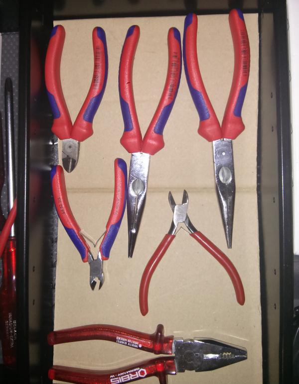

ich brauche Crimpzangen für unisolierte Kabelschuhe und für unisolierte
Flachsteckhülsen
Bei Reichelt gibt es diese beiden Modelle von Knipex:
http://www.reichelt.de/KN-97-52-35/3/index.html?&ACTION=3&LA=446&ARTICLE=60315&artnr=KN+97+52+35&SEARCH=crimpzange+flachsteckh%FClse
http://www.reichelt.de/Crimpzangen/KN-97-52-33/3/index.html?&ACTION=3&LA=5&ARTICLE=60314&GROUPID=572&artnr=KN+97+52+33
Die "Grundzange" von Knipex sieht genauso aus, der Einsatz scheint
abmontierbar zu sein. Gibt es von Knipex eine "Grundzange", zu der man
verschiedene Einsätze kaufen kann anstatt jedesmal auch eine
dazugehörige Grundzange?
Ist Knipex ein gutes Produkt, habt ihr damit positive Erfahrungen
gemacht?

Knipex ist eine Marke. Mit den Knipex-Produkten habe ich sehr gute
Erfahrungen gemacht. Ich besitze fast ausschließlich nur Knipwxzangen.
Schau dir mal die WZ1 von Weidmüller an.
Gruß Max

Das habe ich noch bei keinem Händler gesehen.
Nur für NoNames.
> gemacht?
100 Ocken, und weil die so teuer waren, hat man dann die passende Zange
nicht (denn es gibt unterschiedliche Flachsteckhülsen und
unterschiedliche Drahtdurchmesser und für jede Kombination braucht man
die passende Zange).
Ich würde uz einer deutlich billigeren greifen, so 20 EUR, die haben
auch schon einen Sperrmechanismus und auf den kommt es an, und mir dafür
lieber mehr (bzw. mehrere Einsätze) kaufen. Denn bei Nonanes habe ich
das schon gesehen.

Verweise zu Markenzangen mit genau diesem Konzept wurden bereits in
Antwort zwei und sechs gemacht. Hast du den Thread überhaupt gelesen?
Hier die Verweise:
Tom schrieb:
> http://www.reichelt.de/Crimpzangen/KN-97-33-02/3//...
Gruß Max

Weidmüller und Knipex sind doch Noname ;-) Oder möchtest du behaupten,
dass sich MaWin irren könnte? (Das mit dem Threadlesen ist eine ganz
andere Sache, das hat er eh nicht nötig).
Dieses "NoName-Konzept" ist auch schon seit einigen Jahren bei diversen
Nonames verbreitet, neben Weidmüller und Knipex auch bei einigen Nonames
der Hoffmann Group zu finden. Da gibt es inzwischen einiges an Auswahl
Wobei der TE mit der WZ1 nichts falsch machen dürfte, ich persönlich
finde das Konzept mit der Knipexkassette nicht ganz so ansprechend, da
man mit einer Zange, die "ganze auf" geht die Kontakte besser einlegen
kann, aber das ist sicher Ansichtssache.
