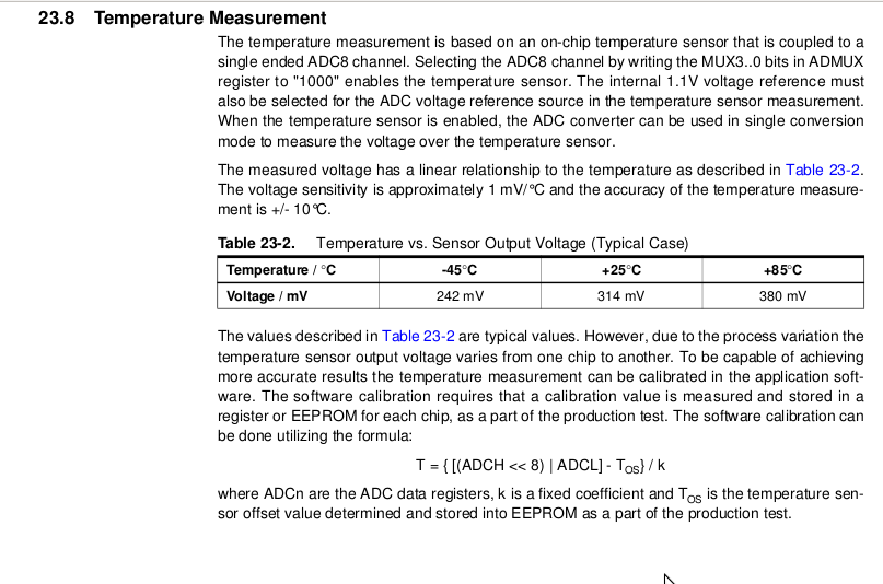

Hi >Da steht, dass die Informationen über die Sensoren im Datenblatt >versteckt sind. Hä? Da gibt es extra ein Kapitel 'Temperature Measurement'. MfG Spess
Eben. Auch sonst ist sie weder verschlüsselt, noch steht sie etwa als
Fußnote unter "Package Options" oder "Timer Prescaler". Nix versteckt.

Im verlinkten Artikel wird behauptet, dass es undokumentierte Features sind. Bis jetzt ist es mir noch nie aufgefallen, aber für den Atmega328p gibt es einen Temperatursensor.

Wilhelm F. schrieb: > Was im Datenblatt nicht steht, kann aber offiziell nicht angewendet > werden. Und für was würdest du z.B. im Datenblatt der ATmega16/32U4 den Abschnitt 24.6 "Temperature Sensor" halten. Ist das verboten, sich bis zur Seite 299 des Datenblattes durchzuhangeln oder gar die Suchfunktion zu benutzen? Die Application Note AVR122 (Calibration of the AVR's internal temperature reference " kann man dann auch gleich als Hexenwerk abtun ;-)

Oweh, hier wird rumgeschnattert, wie im Gänsestall. Aber NOCH SCHLIMMER: Auch einige ATTiny's haben ihn! Gruselig schwer zu finden: 1) PDF-Datenblatt aufrufen. 2) Gibt es ein ADC-Kapitel? 3) Wenn ja: Dort nach "Temperature Measurement" suchen. 4) Geheimnis aufgedeckt! - Gibt es Finderlohn? - Diesen bitte an eine (echt) wohltätige Organisation überweisen.
