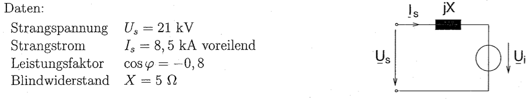

Birsel schrieb:
> Die Frage diesmal, wie erkenne ich ob der Generator Blindleistung
> aufnimmt oder abgibt?
Das ist nicht die Frage
In einem Wechselstromnetzwerk hat
man per Vereinbarung zwei Blind-
Leistungen definiert.
Kapazitiver ("entsteht" in Kondensatoren)
und Induktive.
Die Summe in einem Netzwerk
muss immer Null ergeben.
Beispiel: Schwingkreis in Resonanz.
