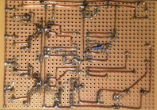

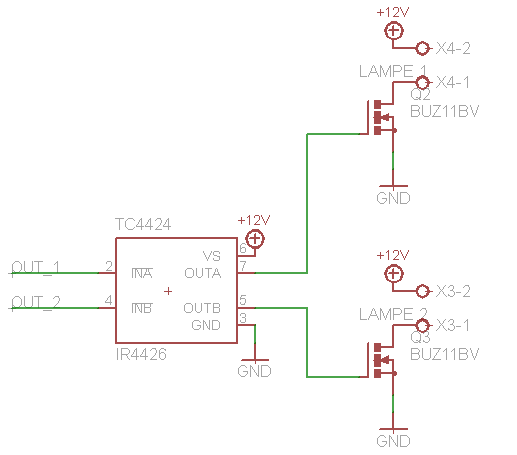

Beschreibung der Hardware (Auswahl der Bauteile aufgrund von dem was ich
gerade zu Hause hatte):
-> AtMega8 (4,7µF direkt an den Versorgungspins)
-> 4x BUZ11 MosFETs
-> 2x TC4424 als Treiber für die MosFETs
-> 3x Trimpoti (10k)
-> 7805 zur Versorgung des Atmegas (100µF zur Stabilisierung auf
Eingangsseite, 47µF auf Ausgangsseite)
-> Aufgebaut ist das ganze auf Lochrasterplatine mit 0,5mm² Kupferdraht
auf der Rückseite
-> Zum Testen verwende ich als Leuchtmittel rote LEDs mit passendem
Vorwiderstand, da mir die Halogenlampen auf dauer zu hell sind beim
programmieren.

P.S.: Weiters finden sich am Board folgende Bauteile:
-> ein 75176er, weil ich den Dimmer später auch per DMX ansteuern will
-> zwei Jumper: zum Laufrichtung umschalten und zum einschalten vom
DMX-Mode
-> eine LED die den Zustand des ersten Kanals anzeigt.
P.P.S.: letztens sind mir meine TC4424 plötzlich kaputt gegangen. Nach
dem Austausch funktioniert wieder alles. Kann mir vielleicht auch wer
verraten, ob ich im Leistungsteil noch zusätzliche Bauteile benötige
(Leider bin ich bei Leistungselektronik nicht so gut drauf)?

P.S.: Wenn ich für dieses Projekt schon einen Thread eröffnet habe, wärs
auch ganz nett, wenn mir wer sagen könnte, ob ich am Leistungsteil
(TC4424 und BUZ11) noch irgendwelche weiteren Bauteile benötige???

P.P.S.: Leistungselektronik: passt das so? Oder brauche ich noch Diode,
Widerstand oder C irgendwo dazu um meinen Treiber vor einem erneutem
Tode zu schützen?
