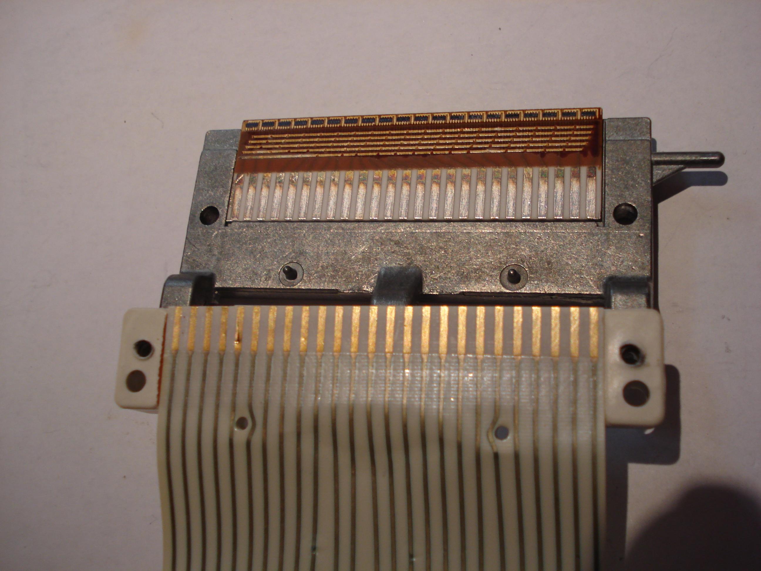

Die im Bild <D1.JPG> dargestellte Einheit habe ich demontiert, wie im
Bild <D2.JPG> zu sehen ist.
Nach dem Zusammenbau aber bekommen einige Leiterbahnen keinen Kontakt
mehr zum eigentlichen Bauteil (hier ein Thermo-Druckkopf). Die
Leiterbahnen des Flachkabels sind intakt (von einem Ende zum anderen
durchgemessen). Die Schwachstelle ist eindeutig dort, wo die "Litzen-"
Kontakte auf die Kontakte des Bauteils aufgeklemmt werden, so dass ich
vom anderen Ende des Flachkabels zu den noch sichtbaren Kontakten der
zusammen gebauten Einheit keinen Durchgang messen kann.
Die Kontakte beider Teile (Litze + Bauteil) wurden mit Spiritus
gereinigt und sind sauber. Die Klemmverbindung ist ein Original-Bauteil
und die als Widerlager verwendete Kunststoffbrücke wurde wieder mit der
Gummileiste zwischen Widerlager und Flachkabel bestückt und fest
verschraubt (also exakt wieder so montiert, wie vor der Zerlegung).
Hat jemand eine Idee, weshalb drei oder vier der 25 Leiterbahnen keinen
Durchgang haben/ bekommen?
Lösungsvorschläge für das Problem?

Die Kontakte des Thermokopfs sehen oxidiert aus. Desweiteren ist auf die
Kontakte des Folienleiters (das, was Du "Litze" nennst) mechanische
Kraft ausgeübt worden, was man auf dem zweiten Bild am "Einschlag" an
der fünften Leiterbahn von links deutlich sehen kann.
Wenn Du das Gummistück, das den Folienleiter auf den Druckkopf pressen
soll, durch ein etwas dickeres ersetzt oder zwischen Kunstoffbügel und
eben jenes Gummistück noch etwas Material packst, kannst Du den
Anpressdruck etwas erhöhen, und damit etwaige Alterung des Gummistücks
ausgleichen.

Solche Unebenheiten im Flachkabel sind natürlich tödlich für den
Kontakt. Man könnte aber versuchen, das Kabelende auf eine harte, ebene
Unterlage zu legen und mit einem Hämmerchen die Beule zu beseitigen.
Kaputter als kaputt kanns ja nicht werden.

Die Kontakte sind nicht oxidiert. Das, was auf dem Foto so aussieht
(besonders bei dem ganz linken Kontakt im zweiten Bild), ist eine Art
Schutzlack. Aber wie ich schon schrieb: die Kontakte sind einwandfrei
sauber (dazu gleich mehr).
Ja, böses Foul. ;)
Da war ich abgerutscht – und in einem Reflex (bevor das ganze Bauteil
auf den Boden fällt) – habe ich es mit der Messspitze festzuhalten
versucht.
Aber diese fünfte Leiterbahn ist nicht gekappt und hat, ebenso wie die
erste, die so besonders „oxidiert“ aussieht, einwandfreien Durchgang
_und_ auch Kontakt im zusammengesetzten Zustand.
Diejenigen, die Probleme machen, liegen weiter zur Mitte (z. B. der
siebente, der elfte und mind. noch einer weiter rechts).

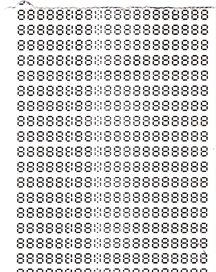

Druckbildes davon ausgegangen, dass entweder eine stärkere Verschmutzung
am Kopf selbst oder aber elektrische Kontaktschwierigkeiten an einer
beliebigen Stelle auf dem Weg zum Kopf die Ursache für die Schwäche im
Druckbild (siehe Foto) gewesen seien. Auf dem Druckbild, das vor der
Demontage entstand, sind die deutlichen Schwächen beim neunten (und
leichtere beim sechsten) Zeichen erkennbar. Und jetzt brauche ich es mit
einem Ausdruck gar nicht erst zu versuchen, so lange sich solche
Unterbrechungen in der Einheit befinden.

Wie schon oben beschrieben: gerade dieser Kontakt hat eben einen
einwandfreien Durchgang – was mich zu der Überlegung bringt, ob ich das
nicht bei allen Kontakten so machen sollte ... ;)
Nein, Scherz beiseite. Das sieht auf dem Bild (oder auch mit einer Lupe)
zunächst böse aus, aber die Leiterbahn selbst ist durch bzw. an dieser
Stelle nicht unterbrochen oder geschwächt – es sieht nur einfach übel
aus und ist nicht mehr, als eine Druckstelle.
Und so lange genau dieser Kontakt keine Probleme macht, wollte ich daran
auch nichts richten – zumal die Spitze der Beule nicht auf den Kontakt
des Kopfes, sondern in das Gummilager drückt, so dass die Leiterbahn am
Kopf dadurch nicht angeschabt, angekratzt (o.ä.) wird.

Das gezeigte Fehlerbild kann nicht durch eine Unterbrechung im Kabel
verursacht werden.
Da die Thermopunkte in einer 20x5 Matrix angeordnet sind, würde sonst
entweder ein einzelnes Zeichen vollständig oder jeweils der gleiche
Punkt in allen Zeichen ausfallen.
Hier handelt es sich zweifellos um eine Unterbrechung in der gedruckten
"Verdrahtung" auf dem Keramiksubstrat.

Aber ich will auch nicht verhehlen, dass sich das Druckbild nach der
manuellen Intensiv-Reinigung nur unwesentlich gebessert hat. Auslöser
bzw. Grund der Demontage war ja die leichte Schwäche beim sechsten
Zeichen sowie recht deutliche Ausfallerscheinungen beim neunten Zeichen.
Auch wenn alle Zeichen jetzt ein klein wenig klarer erscheinen – die
Ausfälle beim 6. und 9. Zeichen konnten nicht behoben werden.

Der Druckkopf hat nur eine Zeile von Elementen, nämlich 20 Zeichen mal 5
(mit entsprechndem Abstand nebeneinander liegende) Heizelemente.
Die Höhe von x Punkten wird durch den Papiervorschub erreicht.

Welches Pixel genau defekt ist müsste ich morgen im Büro nachsehen, ich
glaube es ist das ganz rechte des achten Zeichens von links auf Deinem
Foto D1.
