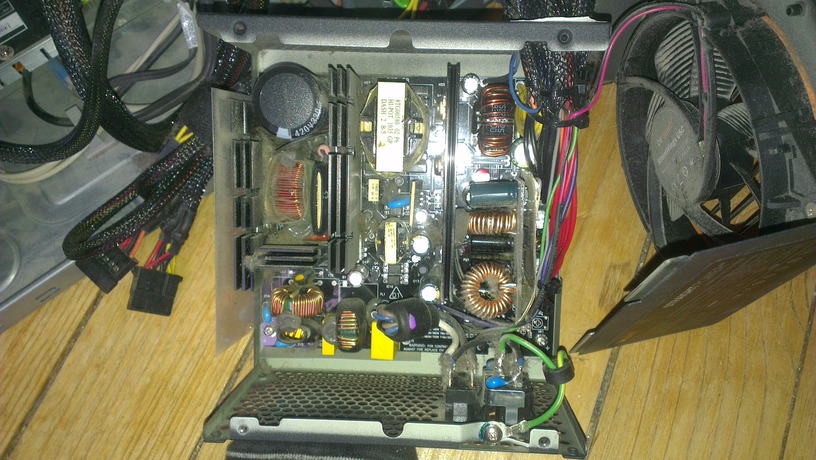

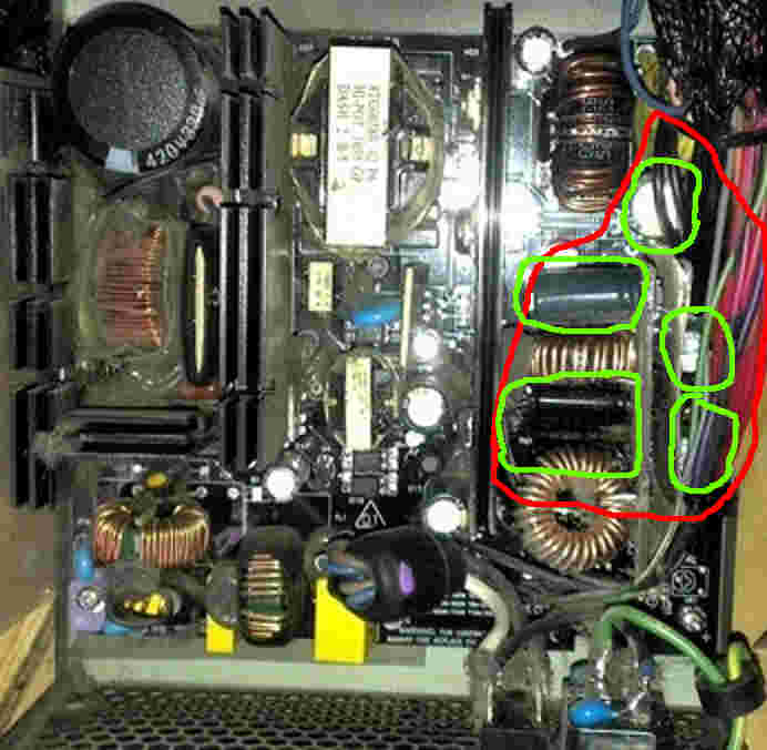

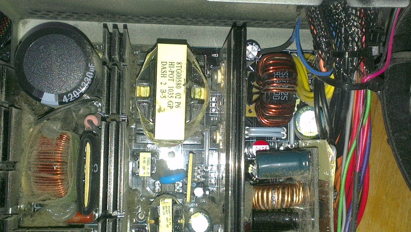

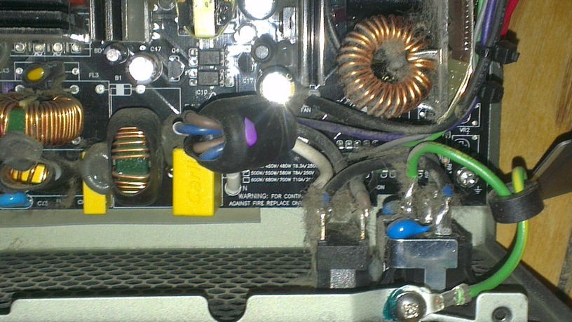

#3542454
@ sezi (Gast)
Bau bitte einmal dein Netzteil aus, schraube es auf und fotografiere die
kleinen Ausgangskondensatoren (wo auch die roten, gelben und schwarzen
Kabel rauskommen) von oben und von der Seite.
Die meisten Probleme die ich hatte lagen im Bereich der Überhitzung, 3
mal war es das Netzteil (defekt der Kondensatoren), 1 mal die
Steckerkontakte (zu großer Kontaktwiderstand / Wackelkontakt) und 1 mal
war der Grafikchip zu warm geworden so dass die Kontakte unter dem Chip
abgerissen sind.
Du solltest deine neue Grafikkarte die mit dem passiven Kühler
ausgestattet ist trotzdem kühlen, bei meiner sitzt jetzt ein Lüfter
(läuft mit 5V) an der Seite der die Luft direkt von außen ansaugt und
über die Karte wedelt.
Meine erste Lösung auf dem Mainboard ein paar zusätzliche
Keramikkondensatoren unter der CPU und der onboard Grafikkarte anzulöten
hat komischerweise eine Zeit lang funktioniert, aber irgendwann waren
die Elkos vom Netzteil einfach zu trocken so dass ich zu viele Abstürze
beim hochfahren hatte.

Befolge die Sicherheitshinweise und mach einfach mal ein Bild , vom
Netzteil es kann sein dass es schon nach 2 Jahren hinüber ist.

#3542557
sezi schrieb:
> ist es einfach dies zu reparieren bzw zahlt sich das aus?
Ich habe es so gemacht dass ich die Platine von unten mit einer
Heißluftpistole erwärmt habe so dass ich die heißen Elkos mit einer
flachen Zange rausziehen konnte.
Da ich noch passende Elkos rumliegen hatte konnte ich gleich wieder ein
paar Low_ESR-Elkos reinstecken und mit dem vorhandenen Lötkolben
einlöten.
Es ist auch recht günstig die Platine vor dem einlöten der neuen Elkos
etwas in einem Schraubstock festzuspannen (kein Bauelement mit
einquetschen) und dann die Platine etwas vorzuwärmen damit man den Elko
auch mit einem schwachen Lötkolben einlöten kann.

Ich kann einem absoluten Laien nicht raten, PC-Netzteile auszuschrauben
und zu fotografieren, denn reparieren kann er es sowieso nicht. Da ist
testweises Tauschen gegen ein anderes NT doch ungefährlicher.
#3543717
Matthias Sch. schrieb:
> Da ist
Es geht darum dass ein Leihe erkennt ob das Netzteil wirklich kaputt ist
oder ob es sich doch um etwas anderes handelt.
Wenn wir ihm sagen können dass es defekt ist muss er es ja nicht
reparieren, dann kauft er sich einfach ein neues.

#3545556
sezi schrieb:
> Bei meinem kurzen ungeübten Blick hab ich nichts defektes entdecken
> können.
Das Netzteil sieht für mich auch auf den ersten Blick sehr gut aus.
Dein Lüfter ist ja extrem groß, der sollte also wenn er ordentlich läuft
(also nicht stark gedrosselt wird) die ganze Wärme aus deinem Netzteil
blasen.
Ich habe den Bereich und die Bauteile markiert um die es geht.
Du könntest mal unter die Kondensatoren die ich markiert habe schauen,
dort oder auch zwischen den gelben Kabeln (links oben) werden die Elkos
vielleicht nicht so gut vom Windstrom des Lüfters erfasst.
Die 12V Leitung (gelbe Kabel) wird bei modernen Netzteilen besonders
stark belastet, von daher ist es eher wahrscheinlich dass du dort fündig
wirst.
Wenn einer dieser Elkos defekt ist wird der silberne "Deckel" des Elkos
etwas aufgebeult (ist dann also nicht mehr ganz glatt), im Extremfall
reißt er sogar auf und der flüssige Inhalt tritt aus.
Wenn du einmal den RAM rausnehmen und ihn wieder hineinstecken würdest
könntest du vielleicht ein Kontaktproblem lösen.
Mit allen anderen Steckern im PC kannst du ebenso vorgehen, dabei immer
mal schauen ob ein Stecker vielleicht etwas locker in der Buchse sitzt.
Der Fehler könnte aber auch auf deinem Mainboard sein, prüfe die ganzen
braunen Elkos welche sich dicht am Alukühler deiner Onboard-Grafikkarte
befinden, die gehen auch gerne mal kaputt.
http://www.foxconnchannel.com/upload/Mainboard/20111230230c94a4-0a89-4e4d-895a-ed0d4018a36eBig.jpg
Im Endeffekt muss man nur auf rundlich aufgeblähte Elko-Deckel achten.
Manchmal sind die nur ganz schwach gewölbt, haben aber trotzdem fast
keine Kapazität mehr.
Gast #3547930
so, ... habe mir alle Elkos im Netzteil und am Motherboard angesehen,
bei keinem war aber Flüssigkeit ausgetreten oder aufgebeult. Hab auch
nochmal alle Steckpläte überprüft, ob alles fest sitzt, auch ohne
Ergebnis.
Werde trotzdem mal um das Netzteil endgültig auszuschliessenm, ein
anderes testen...
