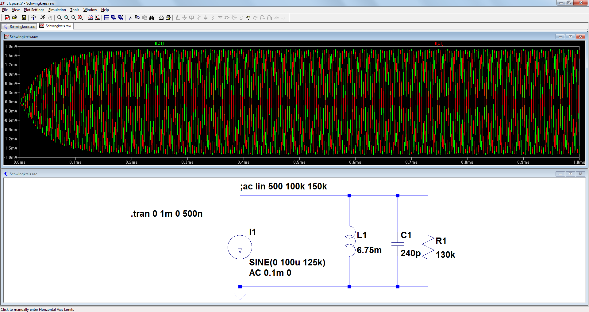

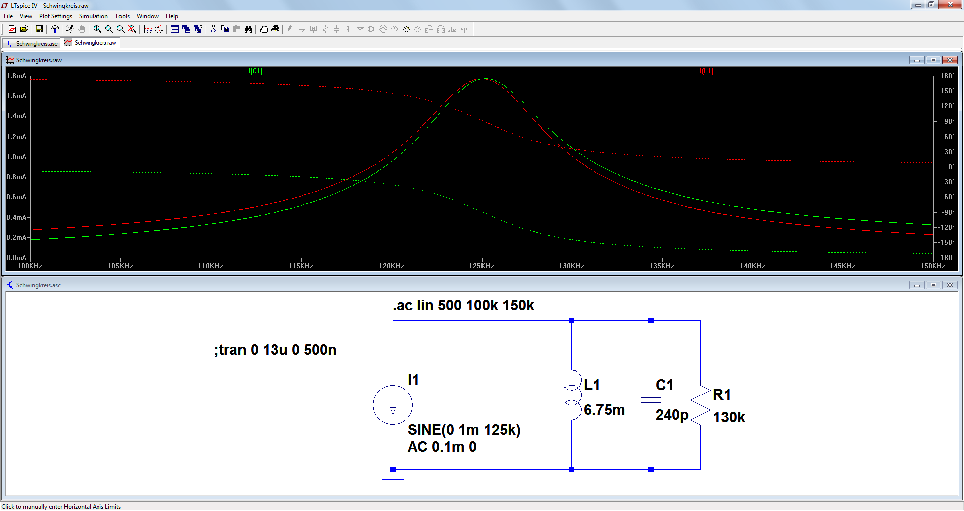

Hallo, ich habe hier einen Schwingkreis und möchte den Sinusstrom in L/C
messen. Ich kann jedoch nur im Bodediagramm mit der Resonzkurve die
Amplitude messen. Wie bekomme ich in den Einstellungen Transient ein
Strom-Sinussignal raus?
Danke

Den richtigen Befehl hast du ja bereits: .tran 0 13u 0 500n
Der Schwingkreis muss sich zuerst einschwingen - stelle die
Simulationsdauer etwas höher, also statt 13 µs dann 130 µs. Zur Ansicht
der Ströme dann auf die jeweiligen Bauelemente klicken. Im
eingeschwungenen Zustand ist dann der Sinus-Verlauf zu sehen.

Wieso bekomme ich da um die 18 mA heraus. Im Bode bekomme ich in der
Amplitude 1,8 mA und das sollte richtig sein.
Die Güte beträgt ca. 18
Ich speise ja mit 0,1 mA ein.
0,1 mA * 18 = 1,8 mA im Bode am Resonanzpunkt
Also dein Bode-Diagramm soll richtig sein, da misst du 1,8 mA bei
Resosnanz OK, wenn du mit 100 µA anregst
Aber in der Transienten-Analyse bist du mit 1 mA rangegangen, darum
misst du auch den zehnfachen Strom. Mit 100 µA bei 125 kHz bekommst du
auch gut 1,8 mA.
Alles paletti :-)

noch eine frage:
per 3dB-Bandbreite bekomme ich im Bode eine Güte von 17,9
Laut der Strommessung eine Güte von 17,2
Hängt das damit zusammen, dass über R1 70 uA fließen?
Was stimmt eher? Die Güte über den Strom oder der Spannung zu berechnen.
