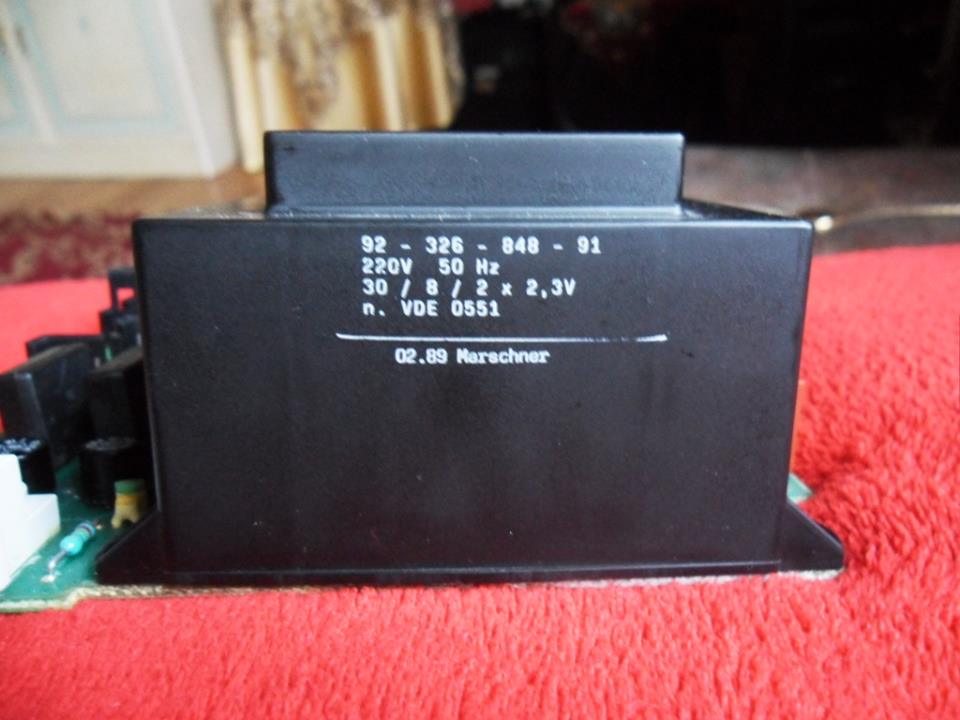

hallo an die grosen köpfe, ich brauche wieder mal hilfe
ich suche den ersatz für den trafo marke marschner
(daten siehe anhang)es ist aus einer nähmaschiene der marke pfaff
1453,so veit läuft die nähmaschiene ohne probleme.aber trafo brummt sehr
laut.sobald mann den einschalt knopf betätig ist ein ständiges lautes
brummen aus der trafo zu hören..ich habe bereits alle elkos im netzteil
bereich ausgetauscht.. leider ohne erfolg..
jetz wende ich mich an die profis..
gibts wielleicht eine alternative um den brummen weg zu kriegen,,
oder den trafo kommplet austauschen ..wenn ich eine ersatz bekommen
würde.
ps:eine anfrage an fa; marschner bliebt erfolglos
vielen dank fürs antworten
herzliche grüsse aus der hauptstadt

Was nicht unbedingt heißt, dass der Trafo defekt ist.
Laut Aufschrift liefert der Trafo 1x30v, 1x8v und 2x2,3v

Wie bereits erwähnt kann der Fehler auch ausserhalb des Netzteils
liegen.

Austausch dürfte da garnicht so einfach sein: erst einmal drei
verschiedene Ausgangsspannungen und dann noch auf eine Leiterplatte
aufgelötet, also mit festem Raster für die Anschlussstifte? Da gibts
wohl keinen genau passenden Ersatz außer der Hersteller von Trafo oder
Nähmaschine hat so etwas noch auf Lager
Das Brummen kann aber viele andre Ursachen haben. Gerade ein vergossener
Trafo wie dieser hat eigentlich keine besondren Möglichkeiten zu
brummen.
Da sollte man erst einmal viel Zeit aufwenden, um eingrenzen, woher das
Brummen stammt.
Zuerst einmal z.B. die Verschraubung der Leiterplatte lösen und etwas
Gummi unterlegen denn oft wird ein eigentlich sehr leises Brummen aufs
Gehäuse übertragen, das dann als "Lautsprecher" wirkt.
Auch kann man beim Verschieben der Platine das Streufeld des Trafo
ändern, sodass benachbarte Teile nicht mehr davon zum Brummen angeregt
werden.
Auch das Abdrücken des Trafo und benachbarter Gegenstände (z.B.lose
Eisenbleche) mit einem mit Gummi bestückten Stab ( Bleistift mit
Radiergummi am Ende) kann helfen: Das Gummi dämpft das Brummen, damit
kann man die genaue Ursache finden.
Aber irgendwie muss man bei einer elektrischen Maschine das Brummen
schon ertragen, schließlich steht eine Nähmaschine nicht auf dem
Nachtschränkchen sondern an einem Arbeitsplatz.

... wenn nicht die URSACHE eine andere ist ? z.B. zu große Last,
Windungsschluss Motor .... Evtl. gibt es irgendwo eine defekte Maschine
als "Organspender? Gelbe Seiten und Trafowickelei wären auch eine
mögliche Variate, aber für ca. 100€ bekommst Du eine neue Maschine mit
Garantie.

Hast du denn auch GEMESSEN ? Beispielsweise könnte eine Diode in einem
Gleichrichter einen Kurzschluss haben, dann brummt so ein Trafo auch.
Wenn der Trafo überhaupt schuld ist, beispielsweise durch einen
Windungsschluss. Das ermittelt man, in dem man alle sekundären
Wicklungen abklemmt.
> ..wenn ich eine ersatz bekommen würde.
Wird schwer, der Trafo mit 4 Sekundärwicklungen von 30V, 8V und 2 x 2.3V
ist eine Sonderanfertigung. Natürlich kann man sich so was auch selbst
sonderanfertigen lassen, das kostet ungefähr das doppelte von einem
Trafo von der Stange, ist also nicht unerschwinglich.
Das ist vielleicht sogar billiger, als 3 neue Trafos, davon einer mit
30V, einer mit 8V und einer mit 2x2.3V zu kaufen, die dann nicht in den
verfügbaren Bauraum hineinpassen sondern in ein exernes Kästchen

Das Brummen kann auch vom Motor kommen der mit PWM niedriger Frequenz
versorgt wird, auch wenn man das Pedal(hat doch wohl eins?) gar nicht
betätigt. Wenn es zu laut ist, kann auch der Motor ne Macke haben.
Sollte sich aber lokalisieren lassen.

Bei dem Preis >1000€ könnte man schon mal den Fehler etwas gründlicher
suchen BEVOR man den Trafo tauscht! Einen defekten Trafo riecht man
evtl. schon.

Für mich besteht immer noch ein kleiner Zweifel, daß der Trafo die wahre
URSACHE ist. Es könnte auch sein, daß er schlicht überlastet wird?
