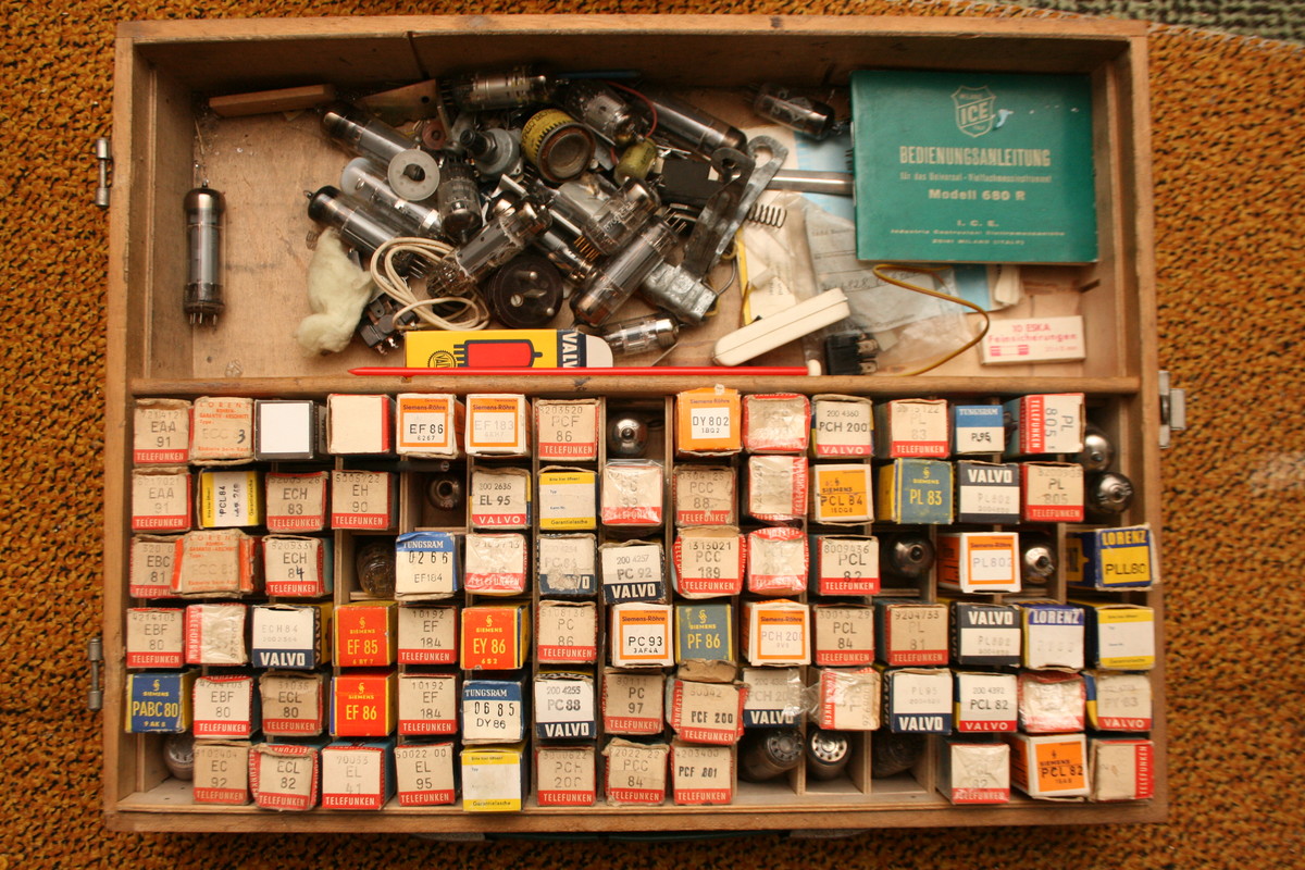

Wir sind gerade dabei die Werkstatt von meinem Großvater aufzulösen. Da
er Radiotechniker war, liegen hier auch noch einige Röhren rum. lohnt es
sich, sich die genauer anzugucken, oder können die gleich mit in den
Elektroschrott?
Ich erwarte hier keine Nixies oder ähnliches, im Anhang mal ein
Beispielbild, von einem Koffer.

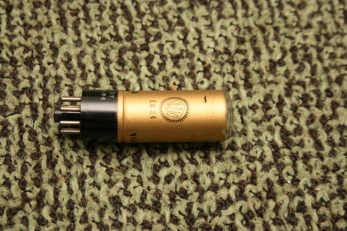

Ja, du meinst die EM34/35. Die ist selten, aber nicht bei obiger
Sammlung dabei.
> Sammlung dabei.
Wenn das die aus dem Anhang sind, sind glaub ich 1-2 dabei.

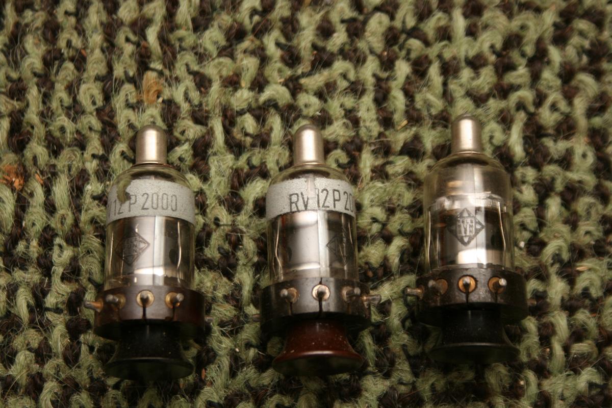

Ich könnte mir schon vorstellen, dass da ein paar ältere dabei sind,
zumindest die mit dem Aufdruck "Wehrmacht" müssten vor dem
Wirtschaftswunder hergestellt sein ;)
Allerdings befürchte ich, dass viele der älteren schon gebraucht sind,
bei einigen sind schwarze Ablagerung (Kohlenstoff?) am Glas zu sehen.
Siehe zum Beispiel bei der Röhre unten links aus dem Anhang.
Die Ablagerungen sind keine Gebrauchsspuren, sondern angelagertes
Getter-Material, welches das Vakuum aufrechterhält:
http://de.wikipedia.org/wiki/Getter
Nur wenn diese Ablagerungen weißlich werden, hat die Röhre Luft gezogen
und ist unbrauchbar.
#3518620
Wie z.B. bei einer der Röhren in der Schüttgutabteilung auf dem ersten
Foto... (Siehe Anhang). Röhren die so aussehen kannst du direkt
entsorgen (von ganz ganz ganz besonderen Modellen zu Ausstellungszwecken
abgesehen)
Die sind schrott.
Es gibt aber auch öfter mal den Fall das der Getter zwar noch
überwiegend silber ist, aber weißliche Ränder hat. Dann ist die Röhre
zwar meist NOCH Funktionsfähig aber vorsicht angesagt. Dann ist mit der
Zeit "etwas" Luft in die Röhre gekommen und der Getter hat seine Aufgabe
erfüllt...
Das Problem ist das man ja nicht weiß "wie" die Luft in die Röhre
gekommen, kleiner Fehler beim Herstellungsprozess (harmlos) oder
beginnende Undichtdikeit beispielsweise an der Durchführung der
Anschlussstifte die dann mit jedem Anheizen schlimmer wird und bald zum
endgültigen Versagen führt. (oder... Oder... usw)
Daher würde ich solche "Angekratzten" Röhren nicht direkt entsorgen,
aber wenn du bei einer Röhre solche Spuren feststellst, diese dann
entsprechend als "Dritte Wahl" behandeln.
Was es bzgl. Ablagerungen tatsächlich dann und wann gibt ist das sich
auf der Glasoberfläche rundherum ein leichter , halbwegs gleißmäßiger
schwarzer Schleier niederschlägt. Das sind dann definitiv
Gebrauchsspuren - sagen aber noch nichts über die Funktionsfähigkeit der
Röhre aus.
Die Röhren auf deinem Foto sehen aber -zumindest auf dem Foto- noch gut
aus. Ideal für dich (im finanziellen Sinn) währe es wenn sich eine
Möglichkeit fände diese auch auf Funktion zu prüfen oder gar richtig zu
vermessen. Eine garantiert funktionsfähige Röhre mit Messwerten kann ein
vielfaches einer "evtl, vielleicht" Röhre wert sein.
Ach ja: Mit EM34/35 waren tatsächlich die Röhren gemeint die du da
ausgegraben hast, wobei grundsätzlich alle EM Röhren oder solche wo du
erkennen kannst das es sich um Anzeigeröhren (Magische Augen) handelt
winwn zweiten Blick wert sind. Sofern Funktionsfähig bringen selbst
häufigere Typen meist zumindest noch genug für ne Pizza mit Getränk.

Gast #3518647
Solange sie noch keine weißen Flecken haben ist das Vakuum noch ok.
Allerdings sieht das Ganze nach einem Prüfröhrenkoffer aus, den der
Fernsehtechniker täglich zur Fehlersuche herumgetragen hat. Deshalb ist
der Anblick der Verpackung nicht ganz frisch? Mehr ist evtl. im

Gast #3519137
Wilhelm F. schrieb:
> Bei schwarz gewordenem Getterspiegel ist die Röhre natürlich fast
> verbraucht.
Das stimmt überhaupt nicht!
Es gibt auch Röhren, wo kein Getter zu erkennen ist.
Wenn es weiß ist, dann hat sie Luft gezogen.
Man kann erst mal die Heizung auf Durchgang testen.
Ansonsten Schrott.
Die EM34 hat auch noch Sammlerwert, wenn sie nicht mehr geht.
Der schwarze Widerstand mit Schelle ist wahrscheinlich ein NTC/PTC? für
direkt geheizte Röhren in Allstromgeräten.
Die RV12P200 ist eine schöne historische Universalröhre.
Von UKW bis Lautsprecher.

#3519241
Die drei Bilder zeigen schon die interessanten nicht-ELxx-Röhren
Die Röhren mit den 5-fach Sockelstiften sind die Ältesten, vom Aussehen
her noch OK, nur müsste man die Typenbezeichnungen kennen. Die mit "164"
dürfte wohl aus einem Volksempfänger stammen.(Lautsprecherröhre),
Die mit Alu-Ummantelung ist eine RV2,4P800, wegen der direkten Heizung
(eine Pb-Akkuzelle) für tragbare Funkgeräte (Tornistergeräte)
vorgesehen. Da sie wegen der 2,4V für zivile Geräte recht ungeeignet
war, ist sie schnell in den Nachkriegsjahren verschwunden.
Die Röhre mit "Topfsockel" (AF3 oder AF7 ?) war als Nachfolger der
Röhren mit fünf Sockelstiften vor dem Krieg in zivilen Radios viel
verwendet. Wenn der Druck auf der Vorderseite auch noch so gut erhalten
ist, ist sie schon interessant.
Über die EM34 ist ja schon genug gesagt.
Die 3 RV12P2000 waren der Standardtyp fürWehrmachtsgeräte. (Der
Spitzen-Empfänger "Mittelwellenempfänger C" war z.B. mit 9 Röhren dieses
Typs bestückt, für alle darin vorkommenden Anwendungen). Bei diesen 3
Exemplaren ist der äußere Zustand noch recht gut.
