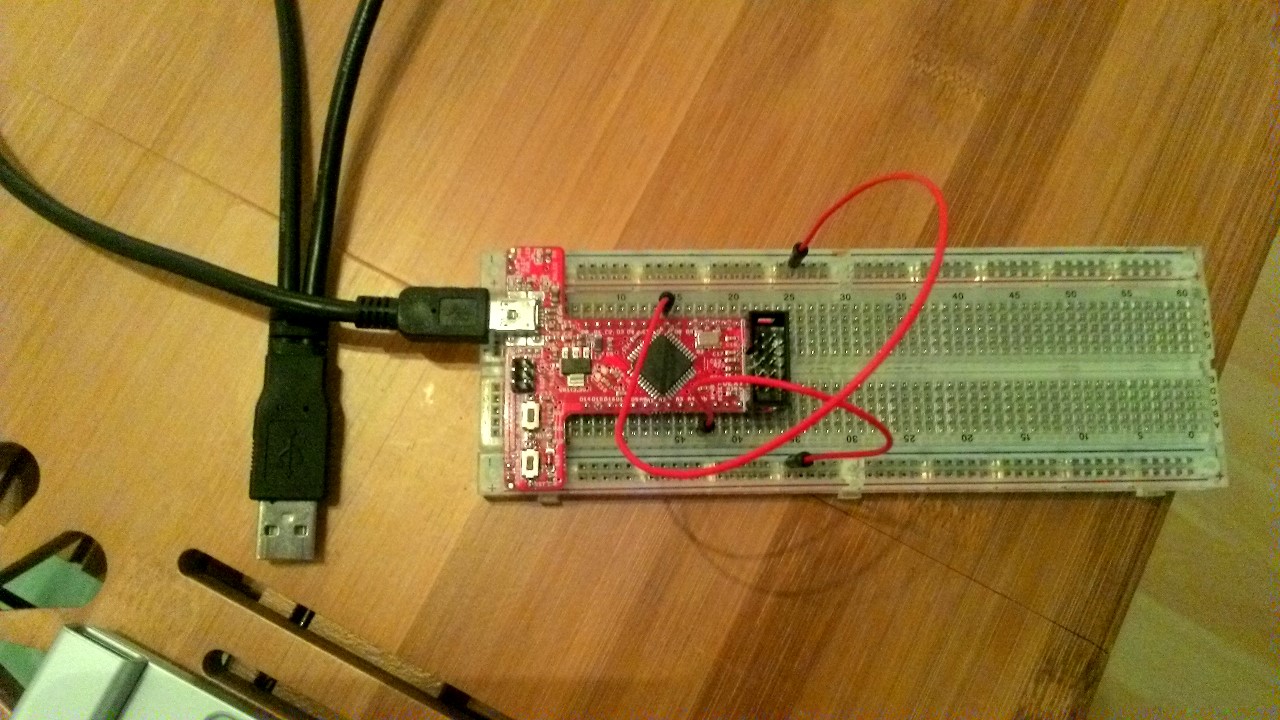

Hallo liebe AVR-Freunde,
ich lese hier zwar schon eine ganze Weile und habe bis jetzt auch immer
alles gefunden, leider komme ich jetzt aber mit den schon verhandenen
Threads nicht weiter.
Ich hoffe einer von euch kann mir die Richtung weisen :-)
Also, ich experimentiere gerade mit dem AnalogComparator meines
Atmega32U4 rum.
Leider bekomme ich es nicht hin, dass er mir den Interrupt schmeißt.
Mein Code sieht folgendermaßen aus:
ISR (ANA_COMP_vect)
  PORTD ^= (1 << 5); //toggle LED on every call
void main()
   cli(); // disable interrupt
   DDRD |= (1 << 5);
   ACSR = 0; //set everything to 0
   ADMUX = 0; //set everything to 0
   ADCSRA &= ~(1 << ADEN); // deactivate ADC
   ADCSRB |= (1 << ACME);// activate multiplexer
   ACSR |= (1 << ACIE); // activate analog comparator interrupt
   // ADIN1 is AIN+ for MUX2:0 --> 0 AIN- should be ADC0
   // ACIS0 and ACIS1 are 0 --> Interrupt Mode = Toggle Mode
   sei(); // global interrupt enable
   while(1)
    //nothing here

Hallo C-hater,
danke dass du dich meiner annimmmst :-)
An AIN0 habe ich wahlweise GND oder 3,3V bzw an ADC0 3,3V oder GND.
Ich versuche den Interrupt mit Jumperwires herbeizuführen, also GND an
AIN0 und ADC0 und dann ADC0 umgejumpert auf ebenfalls ADC0, sollte ja
eine Flanke sein, oder??
Die LED ist richtig angeschlossen, das sie in einer Testfunktion (also
ohne Interrupt) fröhlich vor sich hinblinkt, als wäre nichts gewesen :-)
Liegt es vielleicht da dran, dass ich für die Flanke mit ADC0 über den
Analogwert von AIN0 rausmuss? Also vielleicht 5V?
Liebe Grüße
Es können und werden in der Regel mehrere sein (Prellen). Wenn du mit so
behelfsmäßigem Gebastel einen sicheren Nachweis haben willst, darfst du
die LED in der ISR nur setzen. Dann weißt du zwar nicht, wie oft der
Interrupt ausgelöst wurde, aber wenigstens, daß er überhaupt ausgelöst
wurde.
Besser: einen der beiden Anschlüsse über einen Spannungsteiler auf 1/2
Vcc und den anderen an einen als Ausgang programmierten Pin, z.B. den
OC-Ausgang eines Timers. Den läßt du dann per CTC-Mode toggeln und hast
damit saubere und eindeutige Flanken. Die LED sollte dann mit "halber"
Helligkeit leuchten.
Übrigens: Das Foto hilft kein bissel dabei, die Wahl der korrekten Pins
zu überprüfen. Dazu ist es einfach viel zu beschissen.
