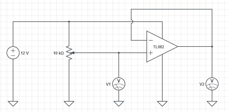

ich habe die oben genannte Schaltung mit einem TL082 aufgebaut,
habe aber massive Probleme.
Bei einer Spannung von 0-800mV am nicht invertierenden Eingang liegen am
Ausgang volle 12V an.
Bei einer Spannung von 800mV-1,8V am ninv. Eingang liegen am Ausgang
1,5V an.
Und wenn ich dann ab 1,8V am Eingang anlege folgt der OpAmp brav.
Selbst mit Offset Voltage sollte es keine so massiven Unterschiede
geben.
Mit einem LM358 funktioniert alles Tadellos.
Da ich nicht so viel Ahnung von OpAmps habe, meine Frage:
Was ist da los?

Marcus M. schrieb:
> Was ist da los?
Du hast vermutlich das Datenblatt nicht aufmerksam gelesen.
In deinem verlinkten Datenblatt steht z.B. auf Seite 3, dass bei ±15V
Versorgung der Eingang typisch bei -12 bis typ. +15 funktioniert
(Parameter VCM). Worst Case sogar nur im Bereich ±11V. Das heißt, für
eine sichere Funktion musst du an den Eingängen 4V von den Potentialen
an V+ und V- wegbleiben. Deiner benötigt offenbar nur 1.8V. Eben fast
typisch.
Er verhält sich also durchaus so, wie im Datenblatt versprochen.
