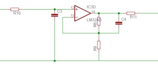

Ich bin gerade dabei eine LED über Amplitudendimmung anzusteuern. Dazu
verwende ich ein Atmega168 der mir das PWM Signal bereitstellt was ich
anschließend über eine OP Schaltung in eine reine Gleichspannung
umwandeln möchte. Das Problem dabei ist, dass meine OP Schaltung
allerdings einfach nichts anders ist als ein Schmitttrigger mit einem
Kondensator am Eingang.
Kann mir jemand sagen wie ich aus einem PWM ein Amplitudendimmung machen
kann(Ohne ein D/A Wandler einzusetzen)?
Die Schaltung findet ihr im Anhang
vielen Dank
Das sollte aber nicht so sein.
Sondern es sollte in erster Linie ein RC-Glied sein (welches aus der PWM
die Spannung 'generiert'), mit einem durch OpAmp realisierten
Impendanzwandler hinten nach.

Dimi schrieb:
> die Widerstände sind 10K und die Kondensatoren sind 100nF. Der LM324
> wird über die PINS 4--> Vin=5Vdc und 11-->GND versorgt.
Dann müsste die Schaltung funktionieren.
Je nach PWM-Frequenz muss das Filter aus R10 und C3 eventuell größer
sein. Jetzt hast Du eine Zeitkonstante von (nur?) 1ms: 100nF * 10kOhm.
Und die Welligkeit an C3 kommt bei der Schaltung immer 1:1 am Ausgang an
- unabhängig von C4.
