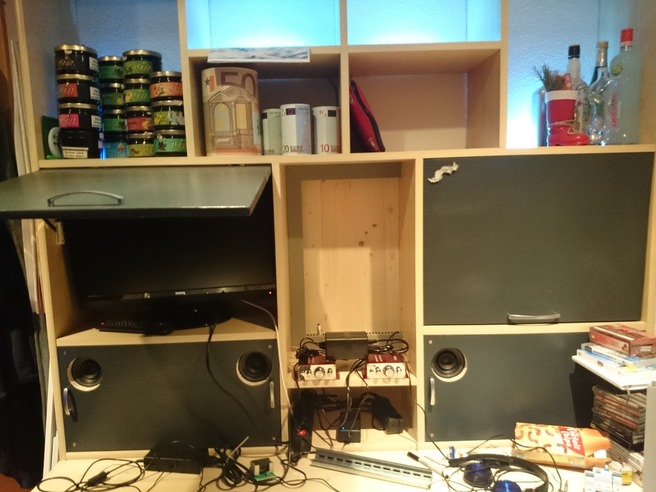

Hi Leutz,
ich habe mir in meinen Schreibtisch einen Schaltschrank mit eingeplant
(Schreibtisch ist selbst gebaut). Natürlich besteht der Schreibtisch aus
Holz. Nun hab ich bedenken damit einfach die Netzteile, Sicherungen usw.
einfach in den Holzkasten zu klatschen.
Sollte ich das Innere mit Metallplatten auslegen oder wenigstens das
Holz mit irgend einem Lack behandeln? Die Wände bestehen größstenteils
aus Birkenfunier. Nur die Rückseite besteht aus unbehandeltem Leimholz.
Bitte um Aufklärung :D
Mit freundlichen Grüßen
Simon

Gast #3518016
Es ist nicht erlaubt, Elektroartikel die NICHT das Möbelzeichen tragen,
auf Holzuntergrund zu schrauben.
Wenn es schon ein Schaltschrank sein soll (was zum Teufel macht man mit
einem Schaltschrank an einem Schreibtisch?), dann kann man einfach einen
fertigen Schaltschrank als Blechkasten oder Kunststoffkiste kaufen.
Denn irgendwie mit Blechen klingt auch nicht vertrauenserweckend.
Denk dran: Niemand kann dir verbieten, als Bastler auch mit Strom zu
basteln. Aber wenn etwas passiert, und das heisst ein Brand oder
Todesfall, kommt immer eine polizeiliche Ermittlung der Brandursache
bzw. Todesursache, und wenn die rausfinden, daß deine Bauweise schuld
war, haftest du. Daher ist man gut beraten, alles nach Stand der Technik
aufzubauen. Und dazu gehört, daß nur genormte Bauteile verwendet werden
dürfen, um Leitungen anzuschliessen "Das Anschließen oder Verbinden von
elektrischen Leitern geschieht nur mit GENORMTEN Klemmverbindungen, das
wird von VDE 0100-520, Abschnitt 526.5 gefordert. "
OP #3518025
Ich danke definitiv schonmal für die Antworten :D
Von Klemmverbindungen redet ja auch keiner. Da kommt ganz klar was
gscheids her.
Ich hab 2x 2 Lautsprecher mit je 1 Verstärker (je Links und Rechts), 2
Fernsehr (je Links und Rechts), LED Streifen am ganzen Schreibtisch und
n Bussystem im Zimmer. Da ist doch klar das ich das ganze von einem
Zentralen punkt aus Steuern möchte.
Ich wollte ja einen Sicherungskasten reinschrauben aber leider gibts
keinen passenden. Ich hab mir einen ausm Internet rausgesucht und nach
den dort angegebenen Maßen dann den Platz dafür gelassen. Bloß leider
als ich den dann gekauft habe und einbauen wollte, hab ich festgestellt,
dass die Maße nicht genau passen...Den Schreibtisch umzubauen kommt
definitv nicht in Frage (zu teuer und zu aufwändig). Daher mit
lackierten Blechen die Wände verkleiden (natürlich geerdet) und
übergänge (z. B. Zuleitung o.ä.) möglichst nach Brandschutzvorschriften
zu realisieren.
Bei den Fächern mit den Lautsprechern sollen meine Steckdosen (z. B.
Ladegerät für Laptop, Lötstation, etc.) rein kommen. Und zusätzlich
Buchsen für 12V sowie 24V DC und was mir eben sonst noch so in den Kopf
schwirrt.
Hier mal n Bild (PS: Kein Plan wie ich das ding einbinden kann ^^)
http://s1.directupload.net/images/140204/temp/s3p2wiag.jpg
Gast #3518554
> zu realisieren.
Das Problem kann die Verlustleistung sein. Dass dein Schreibtisch
brennt, ist ja keine Frage, egal ob mit oder ohne Metallplatten. Auch
ein fertiger Schaltschrank ist u.U. nicht mehr zulässig, wenn er anders
eingebaut wird als vorgesehen (Aufputz), und den Deckel kann man auch
nicht einfach mit Holz verkleiden.
Gruss Reinhard
#3518562
> schwirrt.
Das heisst du willst da drin wild Audiotechnik, 230V Installation und
Niederspannung mischen?
Mein Tipp. Bau da drin eine fertige 230V Steckdosenleiste ein und sorge
für guten Luftaustausch mittels Gitterbleche hinten + Lüfter. Kannst dem
Lüfter ja eine Temperaturregelung spendieren.
Deine Netzteile steckst du dann in die Steckerleisten. Schon hast du
kein 230V Problem mehr.
