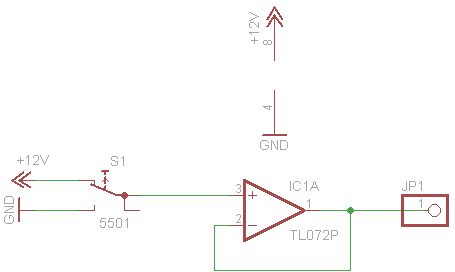

ich sitze nach langem mal wieder an etwas Analogtechnik.
Leider bekomme ich bereits ein einfacher Impedanzwandler nicht zum
Laufen.
Im Anhang ist das (Minimal-) Schaltbild. Der Ausgang bleibt immer auf
High (~12 V), egal ob am nicht-invertierten Eingang 12V oder 0V
anliegen.
Kann mir jemand auf die Sprünge helfen?
Danke!
von dolf (Gast)
versorg das mal mit +-12v.
von Matt B. (mattb)
@dolf:
Danke, so funktioniert das!
Ich würde aber lieber mit einer unsymmetrischen Versorgungsspannung
(+12V) arbeiten. Kannst du mir dafür einen OP empfehlen?
von Harald W. (wilhelms)
Dann such nach Rail to Rail (R2R) OPVs. Aber auch bei denen sollte
man zumindest am Ausgang etwas Abstand zu den "Rails" lassen.

von Matt B. (mattb)
Hab noch einen LM324 gefunden, mit dem funktioniert es!
Danke euch beiden!
