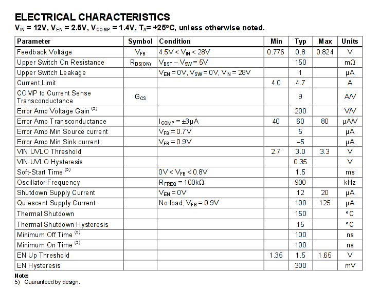

http://dx.com/p/3a-fr4-dc-to-dc-voltage-reducing-power-module-green-283755
(Auch bei Ebay, AliExpress &Co zu haben)
Macht bei geringer Last Pulse-Skipping, könnte so also doch noch in den
hörbaren Bereich kommen.
ggfs. noch LC-Filter ergänzen.
Edit: Sorry, hab die "30V"-Anforderung übersehen. Der macht nur 28V am
Eingang mit.
