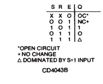

Ich habe hier mein CD4043 und schreib hier ne kleine Doku darüber nur
mir erschließt sich nicht so richtig für was Enable ist also. Es
versetzt die Ausgänge in einen Tristate zustand aber was heist das ?
Also das dass RS-Flip-Flop nur dann Funktioniert wenn Enable ein HIGH
hat? Bitte keine Wikipedia Links weil ich aufm Schlauch steh und net
drauf komme.
Danke schonmal an alle=)

Wenn Enable nicht gesetzt ist, dann geht der Ausgang nicht aktiv auf low
(wäre ein möglicher Zustand) und auch nicht aktiv auf hich (wäre der
zweite), sondern die dritte Variante: er wird hochohmig und hat den
Pegel, der von außen vorgegeben wird.
Also hängt beispielsweise ein pullup-Widerstand dran, wird es ein
high-Pegel, hängt ein pulldown-Widerstand dran, wird es ein low-Pegel.
Hängt gar nichts am Ausgang, dann kannst du würfeln, was passiert - ist
aber egal, weil ja niemand dran hängt.
Also mit Enable: der IC gibt vor, wie der Pegel des Ausgangs ist.
Ohne Enable: der IC kümmert sich nicht drum und wartet ab, was von außen
vorgegben wird.
