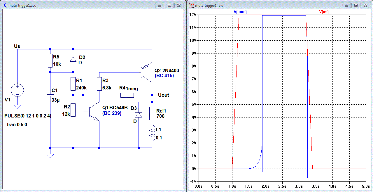

wieso funktioniert diese Schaltung in der Praxis, aber nicht als
Simulation? Doch nicht, weil Rel_1 kein Widerstand ist? ;)
(Sitzt in meiner Kiste zum definiert verzögerten Zuschalten der
Lautsprecher nach dem Einschalten. Mit etwas "Außenbeschaltung" sorgt
sie auch dafür, dass vor dem Ausschalten die Boxen abgetrennt werden -
außerdem für das "Muting" bei Kopfhörerbetrieb, dann aber
verzögerungsfrei.) ;)
von Helmut S. (helmuts)
Wenn die Transistoren genügend Verstärkung haben, dann "tut" sich auch
was.
Da C1 auf 11V aufgeladen wird, kann wegen des Spannungsteilers aus R1
und R2 Ube von T1 maximal 0,52V werden. Bei dieser Spannung fließt nur
ein geringer Basisstrom in T1. Bei den realen Transistoren reicht dieser
gerade aus, um die Schaltung kippen zu lassen, bei den simulierten
nicht, da die verwendeten Defaultmodele schlechtere Parameter haben.
Mit einem BC547C und einem BC557C funktioniert die Schaltung auch in der
Simulation.
Ich würde aber R2 größer wählen (mindestens 18kΩ), dann triggert die
Schaltung auch bei ungünstigeren Transistorparametern, was der
Zuverlässigkeit zugute kommt.

von Axel S. (a-za-z0-9)
> Simulation?
Meines Erachtens kann die Schaltung weder in der Simulation noch real
funktionieren. Weil die Dimensionierung nicht stimmt. R1/R2 teilt die
Spannungsrampe an C1 viel zu weit runter als daß Q1 durchsteuern könnte.
OK, vielleicht addieren sich in der Realität die Toleranzen der
Bauelemente gerade in der richtigen Richtung. Dann ist es nur noch "auf
Kante genäht". In jedem Fall schlecht gemacht.

von Max M. (raa)
>> Simulation?
> XL
Du musst es ja wissen. Mit einem BC172 als Q1 und R2 = 20k hab' ich das
Ding jetzt mal mit meinem Funktionsgenerator (Dreieck, mit dem guten
alten XR2206) angesteuert (ohne C1). Bis über so 20 Hz bin ich aber
nicht gegangen. ;)

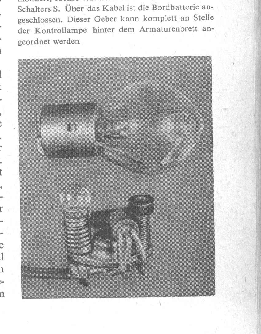

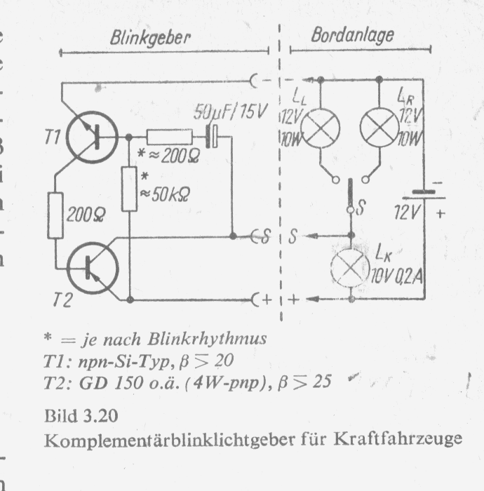

Michael_ schrieb:
> Es war vielleicht nicht ganz korrekt.
> Ich hatte eine Blinkschaltung im Gedächtnis. Es war eine mit einer
> Glühbirne.
> Ich glaub <30, war von Jakubaschk ö.ä.
> Es hat da vielleicht was mit dem Anschwingen zu tun gehabt.
Ähemm - meinst du die? ("Das große Elektronikbastelbuch", 3. Auflage
1964, S.81) ;)
Das ist aber ein astabiler, kein bistabiler Multivibrator, wenn ich das
richtig sehe. ;) Und für die Stromverstärkung sind auch Mindestwerte
angegeben.
Fragt sich nur, in welches KFZ man das "ins Armaturenbrett" einbauen
sollte. ;) Die gängigen Blinkanlagen hatten damals so 2*21W für jede
Seite, glaub' ich. Macht bei 12 V schon so seine 3,5A - und wie war das
mit dem Einschaltstrom von kalten Glühlampen ...
von Blackbird (Gast)
1x10W, steht doch in der Schaltung. Nicht 2x21W. Dann klappts auch mit
dem Einschaltstrom.
Blackbird
von Peter D. (peda)
> wie war das
Das ist ne Jakubaschk-Schaltung, muß ich noch mehr sagen?
Sie hat ja nichtmal das für KFZ erlaubte Tastverhältnis.

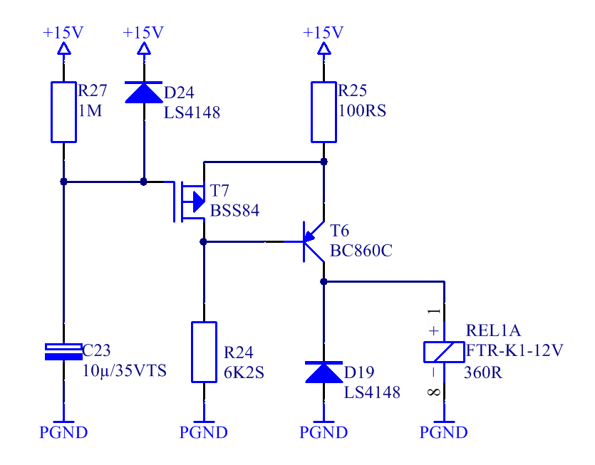

von Peter D. (peda)
Daß exotische Schaltungen selten in der Praxis verwendet werden, hat
seinen Grund.
Hier mal ne klassische Schaltung, die ich verwende.
von Max M. (raa)
> dem Einschaltstrom.
Na gut, dann hätte ich's halt in meinen "Troll 1" einbauen können, der
hatte links und rechts nur je eine Blinkleuchte (am Lenker).
http://de.wikipedia.org/wiki/Troll_%28Motorroller%29
(Von wegen 90 - richtig eingefahren hat der locker über 100 gemacht.
Mein alter Herr wurde auf einem Autobahnparkplatz mal von einem Wessi
gefragt, wieviel Hubraum. Nur 150? Hat der ihm nicht geglaubt.) ;)
Aber wo war da das Armaturenbrett? Die Kontrollampe saß im Tacho. ;)
Aber zur Ehrenrettung von Herrn Jakubaschk muss man sagen: Gegenüber den
damals gängigen "mechanischen" Blinkgebern war das schon eine echte
Verbesserung, und dafür, dass noch keine leistungsfähigeren Transistoren
verfügbar waren, konnte er nichts. ;)

von Max M. (raa)
Hm, mit 'nem FET, das hat was für sich, da braucht man sich über sowas
wie Eingangswiderstand / -strom, der den Ladevorgang des C beeinflusst,
keine Gedanken zu machen. Aber funzt das Ganze so als Trigger?
Irgendwie fehlt mir die Rückkopplung, die für das exakte "Umkippen" an
einem definierten Punkt sorgt. Das sollte man nicht dem Relais
überlassen. ;)
von ArnoR (Gast)
> überlassen. ;)
Na dann musst du eben mal die einfache Funktion der Schaltung
durchdenken, dann findest du auch die vorhandene Mitkopplung. Tipp: es
ist nicht das Relais.
Die geschieht durch den gemeinsamen [Edit: Rest des Satzes gelöscht, da
der Arno netterweise auch noch nicht alles verraten hat ;-) ]
> die für das exakte "Umkippen" an einem definierten Punkt sorgt.
Die Mitkopplung sorgt zwar für ein sprunghaftes Kippen der Schaltung,
die Schaltschwelle selber ist aber nicht sehr genau definiert, da sie
u.a. von der Threshold-Spannung des Mosfet abhängt, die recht große
Toleranzen hat. Mit einem BJT anstelle des Mosfets (und entsprechend
angepasster Dimensionierung von R27 und C23) wird die Schaltschwelle
evtl. etwas genauer definiert, hängt aber immer noch von anderen
"ungenauen" Parametermn wie bspw. der Stromverstärkung der verwendeten
Transistoren ab. Aber so wichtig scheint die Schaltschwelle (und damit
die Verzögerungszeit) hier sowieso nicht zu sein.
von rumo (Gast)
Ist das etwa ein gemischt bestückter Differenzverstärker mit R25 als
Stromquelle?
von Max M. (raa)
> Die geschieht durch den gemeinsamen ...
... Source- / Emitterwiderstand R25. ;)
Bei mir jetzt auch nicht mehr. ;) Zuschaltung der Lautsprecher über
Relais bringt mir genau gar nichts - ob nun verzögert oder nicht. Wenn
ein Signal anliegt, knackt's trotzdem.
