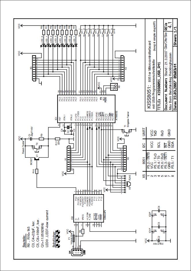

Hallo Leute,
bin neu hier und hoffe der Thread ist hier an der richtigen Stelle,
ansonsten würde ich mich freuen wenn ihn jemand verschieben würde.
Und zwar geht es um ein Projekt auf schulischer Ebene. Aufgabe ist es,
zwei Mikrocontroller (8051) über das RS232 Verfahren zu verbinden und
Daten von den PINs des einen µC an den LEDs des anderen µC ausgeben
lassen. Eine Verbindung über P3.0 und P3.1 wurde hergestellt. Meine
Frage ist nur:
Wie genau mache ich es??
Habe jetzt 2 Leitungen (eine zum Senden, eine zum Empfangen). Kann ich
nun einfach meine Daten (Startbit + Übertragungs-Daten + Stopbit) auf
diese eine Leitung legen?
Meine Überlegung: Nein, es geht nicht. Man muss diese in Bit-Format
einteilen und nun einzeln über die Leitung senden (natürlich im
Hinterkopf, das man mit dem LSB beginnt).
Ich habe leider keine Ahnung deswegen würde ich mich freuen wenn mir
jemand helfen würde :/
Moderator (Firma: Titel) Persönliche Seite #3519309
Wie genau? Wurden die RXD und TXD Signale gekreuzt? Und warum heißen
denn diese Pins RXD und TXD? TXD ist der Senderausgang und der muss auf
RXD, den das ist der Empfängereingang. Such mal nach serielle
Schnittstelle, da wird das evtl näher erläutert...
Und jetzt musst du dir mal ansehen,wie man in eurem uC die serielle
Schnittstelle initialisiert und ansteuert. Keine Sorge, das haben schon
zehntausende vor euch gemacht. Du wirst also schon ein Beispiel finden.
Das analysiert ihr, bis ihr es versteht, und dann passt ihr es auf *eure
Hausaufgabe* an.

#3519818
Okay nochmal:
Haben die uC am Port 3_0 und Port 3_1 verbunden: RxD mit TxD und TxD mit
RxD.
Und meine Frage ist jetzt, wie ich das realisiere in C.
Habe aber keinen Plan wie. Erste Überlegung war:
Interrupt1 um zu gucken, wer senden möchte, also Abfrage an P3_0.
Interrupt2 um zu gucken, wenn der Taster gedrückt wurde, sollen die
Werte der DIPs übernommen werden, umgewandelt werden und gesendet
werden.
uC2 (Empfänger) soll diese annehmen, zusammensetzen und an den LEDs
ausgeben.
Ich habe leider keinen Plan :-/ Versuche mich die ganze Zeit herein zu
lesen aber da steht nirgendwo wie ich es nun realisiere.
MfG
Leon
#3519847
da es eine asynchrone schnittstelle ist, ist es egal wer gerade senden
möchte.
wenn ich es richtig verstanden habe soll das so ablaufen:
-über dip-schalter werte einstellen
-bei tastendruck werte werden von µC1 eingelesen
-nach einlesen der werte zu µC2 über UART schicken
also ich würde das so lösen:
wie du gesagt hast interrupt bei tastendruck abfangen. die dip-schalter
werte einlesen und dann einfach die 8 bit in das uart-senderegister
schieben und der rest macht dein µC, wenn du die UART richtig
konfiguriert hast und das sollte im datenblatt stehen. und ansonsten zum
8051 sollte es einige beispiele geben zur benutzung der
UART-schnittstelle in C
bei deinem µC2 musst du die UART-schnittstelle konfigurieren und dann
entweder ein bit pollen (ständig abfragen), ob was im empfangen wurde
oder eben auch ein interrupt auslösen lassen, wenn die schnittstelle
etwas empfangen hat und dies dann auswerten.
#3519857
Leon Achterusch schrieb:
> Okay nochmal:
> RxD.
Indem du im Datenblatt nachliest, wie die UART auf deinem µC-Typ zu
benutzen ist und/oder du dir Beispiele im Netz suchst, in denen die UART
im Einsatz ist.
> werden.
Quatsch. Dazu brauchst du keine Interrupts. Immer dieses Getue mit
Interrupts. Was denkst du, was du aus µC Sicht bist? Du bist (als
Mensch) aus µC Sicht ein schnarchlangsamer alter Sack. In der Zeit in
der du einmal mit den Augen blinzelts kann der µC 1000 Sachen machen und
langweilt sich dabei noch.
µc mit den Tasten
int main()
  alles initialisieren, UART auf Senden initialisieren
  while( 1 )
    byte = Status der beiden Schalter
    byte per UART ausgeben
µc mit den LED
int main()
   alles initialisieren, UART auf Empfang initialiseren
   while( 1 )
     byte = Byte von der UART holen
     Led entsprechend der Bits ansteuern
der erste µC kann ruhig in deinem Beispiel dauernd senden. Sendet der
halt 200 mal in der Sekunde, das keiner der beiden Schalter betätigt
ist. Stört doch momentan noch keinen.
Sieh zu, dass du die UART zum laufen kriegst. Der Knackpunkt ist der
Kommunikationskanal. Das was dann über diesen Kanal drüber geht (die
Information) ist eine zweite Geschichte. Aber erst mal muss die
Verbindung stehen.
