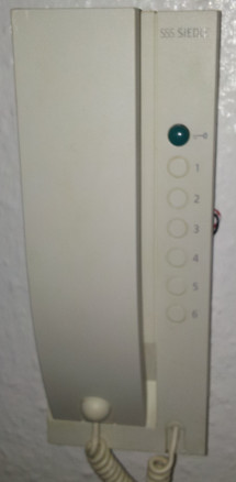

Hallo, kann mir bitte jemand sagen wie ich das Teil von der Wand bekomme? Natürlich zerstörungsfrei ;-) Ich kann leider keine Schrauben entdecken :-( Vielen Dank

Hallo, kann mir bitte jemand sagen wie ich das Teil von der Wand bekomme? Natürlich zerstörungsfrei ;-) Ich kann leider keine Schrauben entdecken :-( Vielen Dank Du musst das Ding aufhebeln. Darin sind dann Schrauben lg

Christopher B. schrieb: > Du musst das Ding aufhebeln. Darin sind dann Schrauben Wo setze ich da am besten an?

Christopher B. schrieb: > Du musst das Ding aufhebeln. Darin sind dann Schrauben Schau mal hier: http://www.siedle.de/xs_db/DOKUMENT_DB/www/Produktinformationen/HTS_811-0_035398_PI.pdf Ahoi, die Abdeckung ist oben abzuziehen, wo diese auch eingeschnappt ist. Dabei, wenn notwendig, das Unterteil mit festhalten - GW Siedle schrieb: > Schau mal hier: > > http://www.siedle.de/xs_db/DOKUMENT_DB/www/Produktinformationen/HTS_811-0_035398_PI.pdf und was soll mir das sagen, außer dass das ganz offensichtlich nicht das selbe Modell ist, dass der TE hat? Das ist kein Telefon, sondern eine Türsprechanlage. Bevor du das demontierst, vergewissere dich, daß die Anlage nicht mehr in Betrieb ist. Ansonsten könnte es sein, daß sie im gesamten Haus nicht mehr funktioniert. Ist mir bei Umbauarbeiten schon mal passiert.

Christopher B. schrieb: > und was soll mir das sagen, außer dass das ganz offensichtlich nicht das > selbe Modell ist, dass der TE hat? DIR soll das gar nix sagen. Aber dem TE könnte es helfen, zu verstehen wie so ein Telefon aufgebaut ist. Sielde baut die Modelle alle ziemlich ähnlich auf. Christopher B. schrieb: > Siedle schrieb: >> Schau mal hier: >> >> > http://www.siedle.de/xs_db/DOKUMENT_DB/www/Produktinformationen/HTS_811-0_035398_PI.pdf > > und was soll mir das sagen, außer dass das ganz offensichtlich nicht das > selbe Modell ist, dass der TE hat? Bei diesem Modell handelt es sich um ein BUS-Freisprechgerät. Der TE hat ein analog.
#3519931
@Siedle Nunja, du hast aber nunmal mich zitiert... Ahoi, diesen Typus des TE wurde mit und ohne Befestigungsschraube hergestellt - je nach Typ! GW Hörer abnehmen. Oben müsste ein Loch sein. Entweder ist eine Kreuzschraube dahinter, oder die Abdeckung ist dort eingerastet. Also mit einem dünnen Kreuzschraubenzieher entweder losschrauben oder entriegeln. Antwort schreibenBitte melde dich an, um einen Beitrag zu schreiben. |
