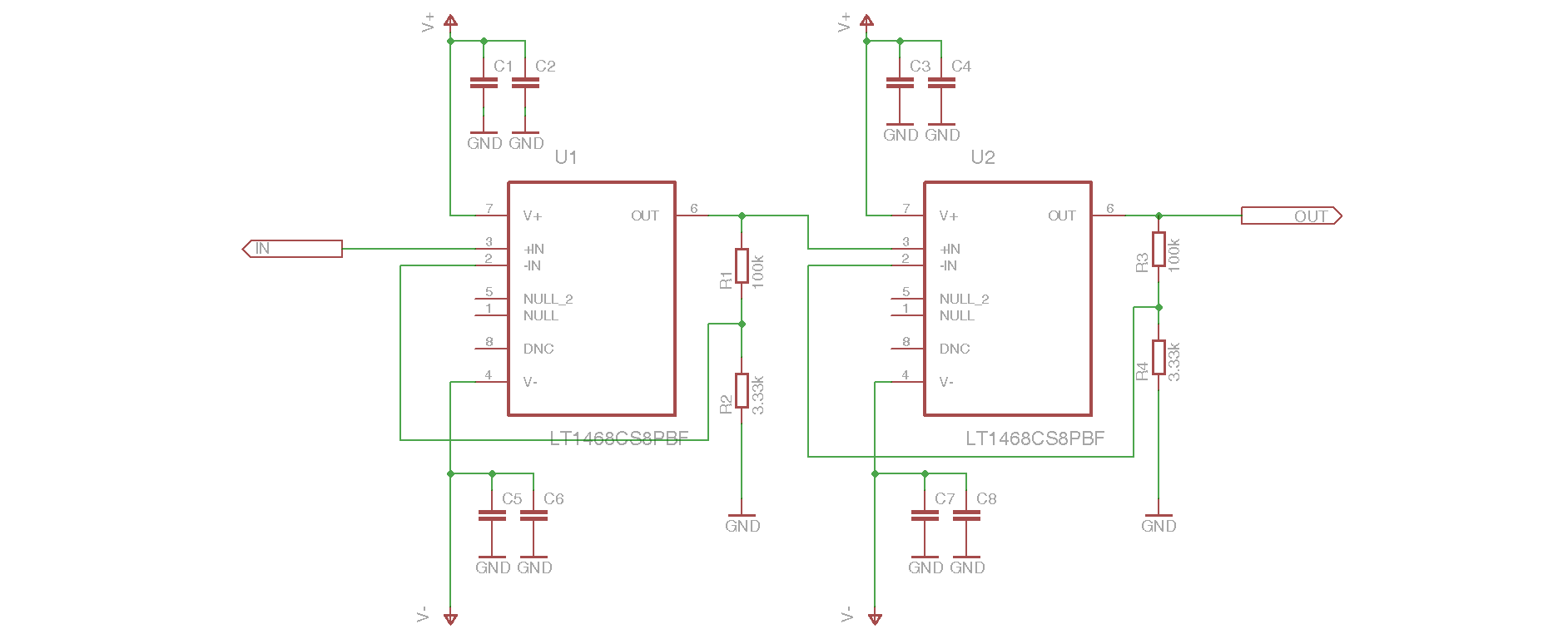

Hallo!
Benötige für meine Masterarbeit in Maschinenbau eine
Verstärkerschaltung.
Bandbreite ist von 50Hz bis 10kHz. Als OP habe ich den LT1468
ausgesucht, da dieser präzise ist und eine starkes GBW Produkt hat. Kann
ich diese Schaltung so ätzen, oder sollen noch Filter u.Ä. hinzugefügt
werden?
Grüße, Alex

Du hast eine Stufenverstärkung von 31-fach  und insgesamt 963-fach. Der
OPV hat 90MHz GBP, das ergibt eine Stufenbandbreite von ~3MHz und
insgesamt etwa 1,7MHz. Willst du das? Oben war von 10kHz die Rede.
Wenn du nur einen OPV nimmst und den 1000-fach verstärken lässt, ergibt
sich eine Bandbreite von 90kHz. Halber Aufwand und evtl. kein Filtern
nötig.

Ich benötige bis 10kHz eine möglichst gleichbleibende Charakteristik
bezüglich Phase und Verstärkung, daher die hohe Bandbreite und der damit
verbundene hohe Aufwand.

> Kann ich diese Schaltung so ätzen,
Kein Schutz am Eingang, keine Bandbreitenbegrenzung ?
Du glaubst nicht, daß bei 1000-facher Verstärkung der Ausgang auf dn
Eingang so rückwirken kann, daß es bis 1.7MHz ins Schwingen kommt ?

Schutz für Ein- und Ausgang wurden schon erwähnt. Wie lang wird die
Leitung am Ausgang des Verstärkers (Kapazität)? Kann der OP diese ohne
Stabilitätsprobleme treiben?
Ohne gerechnet zu haben erscheinen mir Spannungsteiler R1/R2 und R3/R4
unnötig hochohmig. In der ersten Stufe könnte man vielleicht noch etwas
Rauschabstand herausholen. Auch: Datenblatt, S. 10 rechts:
>For feedback resistors greater than 2k, a feedback capacitor of
>the value [...] should be used
Verpolungsschutz und lokale Spannungsregler. Labornetzteile und
Bananenstecker töten Schaltungen, die das nicht haben, spätestens kurz
vor der letzten wichtigen Messung.

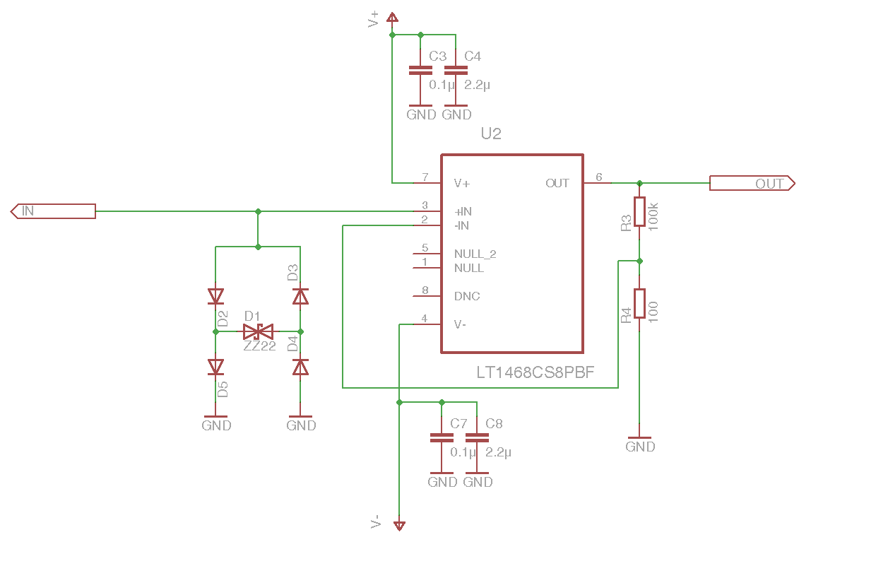

Habe über eine Suppressordiode als Eingangsschutz nachgedacht. Aufgrund
der doch recht hohen parsitären Kapazität möchte ich diese per Dioden
abschirmen. Ich habe meine Schaltung im Anhang angefügt.

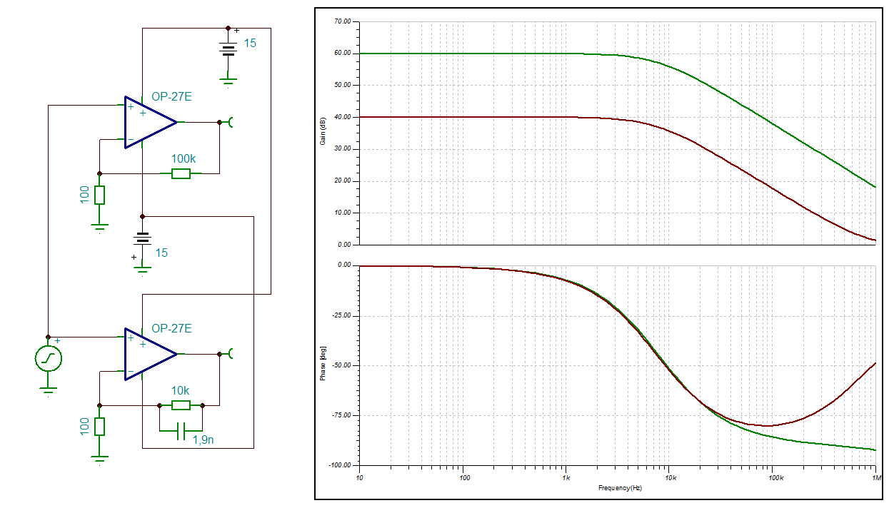

Dann soltest du dem Vergleichsverstärker das gleiche Verhalten wie dem
Messverstärker verpassen, dann hebt sich die Differenz weitgehend auf.

erstmal vorweg: Ich habe euch die neue Schaltung angehängt. Angepasst
habe ich:
1.) die Verstärkung angehoben
2.) Verstärkungspfad niederohmiger gemacht
3.) Schutzbeschaltung für den Eingang hinzugefügt. Die Supressordiode
schaltet bei 3V durch, und schützt so die Schaltung vor Impulsen.

Gast #3520454
Alexander K. schrieb:
> Ich baue den Verstärker einfach zweifach und
> schwäche das Vergleichssignal im Vorfeld dann entsprechend ab.
Nein, mach es so wie im Anhang gezeigt. Du stellst den anderen
Verstärker auf die benötigte Verstärkung ein und gibst ihm mit dem
Kondensator Tiefpassverhalten. Man kann sehen, dass über den
interessanten Frequenzbereich die Phasen- und Amplitudendifferenz
praktisch null ist. Es ist zwar ein anderer OPV, aber die Verhältnisse
sind bei dem LT1468 prinzipiell gleich. Eine Kurve ist der natürliche
Amplituden- und Phasengang, die andere der jeweils erzwungene.

Gast #3520574
> dir ging es doch
> um die Versorgungsspannung
Ja. Sobald man etwas verstellen oder falsch zusammenstecken kann, wird
das genau dann Schaden anrichten, wenn man kurz vor dem Abgabetermin
unbedingt noch einen ungeheuer wichtigen Spezialfall messen soll ;)
> 0,25m Koax Kabel bis zur Messkarte
Das ist OK mit zusätzlicher Kompensation (dazu steht auch einiges im
Datenblatt). Die 100pF bei V=1 laut Datenblatt wären z.B. schon bei 1m
Koax erreicht. Mit nicht berücksichtigeter Leitungskapazität kann man
sich leicht Probleme einbauen.

Gast #3523729
> Wie bestimmst du denn den Wert des Kondensators?
Du musst den Wert der Grenzfrequenz fg deines Messverstärkers (der mit
Vu~60dB) bestimmen, dann kannst du C näherungsweise berechnen:
C=1/(2*Pi*10K*fg).
Dann einen etwas kleineren Wert in die Schaltung einsetzen und
hintrimmen, indem du die Verstärker eingangsseitig parallel schaltest
und mit einem kleinen Parallelkondensator und einem Oszi auf
Phasendifferenz ->0 zwischen den Verstärkerausgängen im Bereich der
Grenzfrequenz abgleichst.
