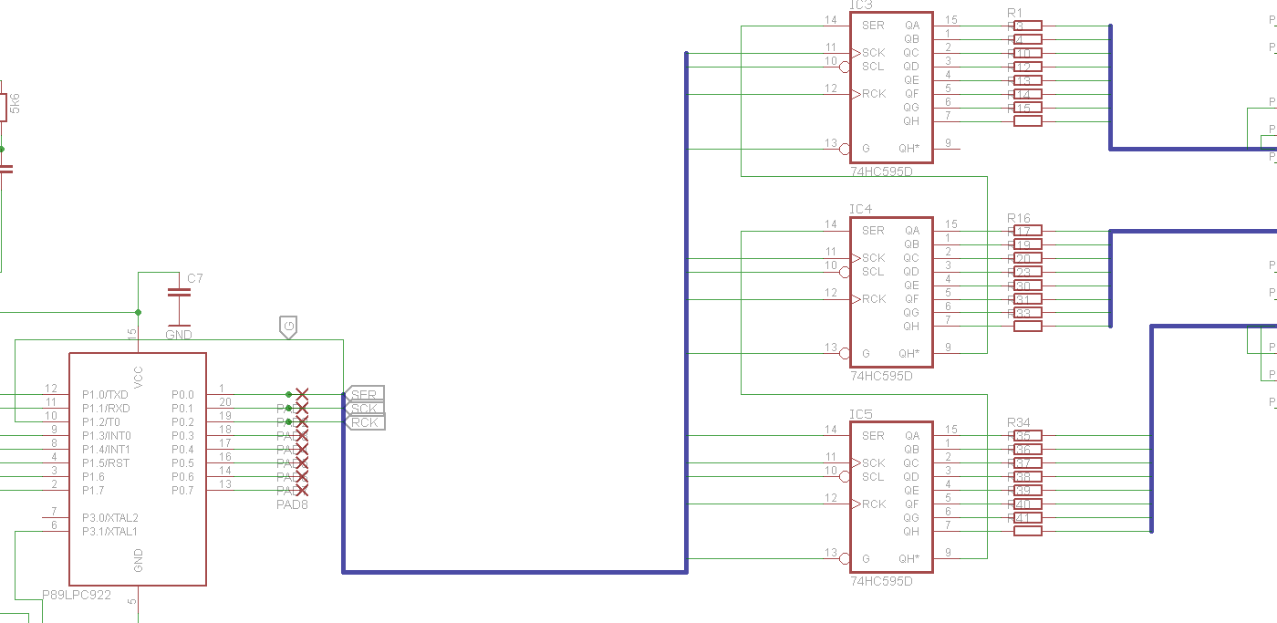

ich habe ein riesen Problem mit 3 HC595.
Also folgendes Problem. Es sollen mit den ICs 24 LED geschaltet werden.

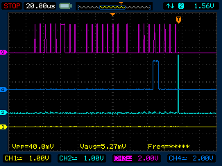

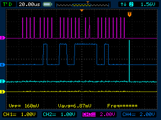

Im Anhang findet ihr auch den Schaltplan und die Messwerte hinter dem
Controller. Die Software ist nicht von mir.
Die Spannungswerte im Oszillogramm bedeuten wie im Schaltplan benannt:
G = Kanal1
RCK = Kanal2
SCK = Kanal3
SER = Kanal4
das eine Bild stellt nur die eingeschaltete LED5 dar, bei dem anderen
sind alle LEDs wie im Video an.
Muss die G Leitung immer 0 sein?
Was kann das sein?

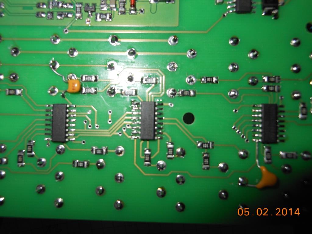

Hab schon mit der Allzweckwaffe 100nF versucht an den VCC Pins :-) Hat
natürlich überhaupt nichts geholfen.
Der erste 595D scheint schwieriger aus dem Tritt zu kommen als die
anderen Beiden, da fällt die zur Zeit daran angeschlossene LED nur
äußerst selten aus.(Rote runde LED im Video)
Wer weis noch Rat? Ich bin am Ende.
von Falk B. (falk)
@ Chris tian (chris0086)
JA!
Der gehört eigentlich nicht so rein, wie du ihn reingebastelt hast,
sondern direkt an die Pins. Nur kann der auch nichts ausrichten, wenn
z.B. die Masseführung schlecht ist.
Wie sieht das Layout denn aus? Mir schwant Übles...

von Sascha W. (sascha-w)
@ Chris tian
 also die Masse sieht ziemlich dürftig aus, löt die 100nF mal direkt
zwischen Pin 8 und Pin 16! So wie bei Dir jetzt ist das nutzlos!

von Chris T. (chris0086)
Naja der Videolink ist nun wirklich nix böses.
Ok wenn ihr meint das es an der Masseverbindung liegt wird ich da mal
was ändern. Kann man die Signalleitungen noch irgendwie schützen? Ist
das nötig? Ich gebe zu ich hab mir mit der Masseleitung nicht viel Mühe
gemacht weil ich dachte das da keine schnellen Schaltfolgen etc. zu
befürchten wären, das kommt wohl jetzt auf mich zurück.
Ja, mit einer ordentlichen Masse. ;-)  Deine Massefläche am oberen
Rand im Foto oben sieht ja vielleicht schick aus, aber nützlich wird
die kaum sein, denn es ist ein purer Flickenteppich, der kaum Vias
zur anderen Seite hat.  Kann man auch als Spule mit einer Windung
ansehen, fürchte ich.

Full ACK! Gerade die HC595, die viele LEDs und damit relativ hohe Stöme
schalten, haben zu dünne GNDs.
@Chris tian: mach mal mit dickem Draht (z.B. 1mm Durchmesser)
Verbindungen von allen GNDs der HC595 zum GND des µC!
Gruß Dietrich

In so einem Fall ist eine gute Massefläche durchaus "empfehlenswert" -
möchte man meinen. Wenn ich aber das Layout richtig lese sind die LEDs
direkt am HC595 über die 100R Widerstände angeschlossen. Das geht nur
vernünftig wenn maximal EINE LED pro HC595 aktiv ist denn der kann
+/-6mA per Output und 70mA absolut maximum per VCC/GND (Datenblatt TI).
Bei normalen LEDs kommen da bei Uf 2V und VCC=5V pro LED schon mal 30mA
zusammen (die er auch nicht kann). Bei zwei LEDs pro HC595 wird damit
schon die maximal erlaubte Stromaufnahme erreicht, was da dann im Chip
passiert ist nicht mehr vorhersagbar.
Ich würde daher unbedingt
a) setup und Hold-Zeiten am HC595 verifizieren (ist meist Usache für
falsche Daten)
b) den Ausgangsstrom der Ausgänge und der gesamten HC595 überprüfen ob
der im erlaubten Bereich liegt
Dass das Layout hinsichtlich VCC und GND grottenschlecht ist: Full ACK.
