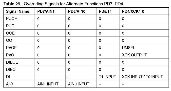

Ich möchte 2 Taster ohne interne Pullups an den Pins einlesen.
Habe das Datenblatt schon durchforstet, bin aber irgendwie nicht schlau
daraus geworden. Habe versucht diverse Bits u.a. im SFIOR Register zu
setzen - ohne Erfolg. So wie ich es verstehe, geht es mit diesen 2 Pins
nicht.
Falls es doch möglich ist, wäre jemand so nett und könnte mir posten
welches Bit in welchem Register gesetzt werden muss? Stehe momentan echt
auf dem Schlauch :-/
Danke im Voraus!

Also mit wäre eine Anomalie was diese beiden Pins beim ATmega8 bzgl.
Funktion als normale IOs nicht bekannt. Sollte eigentlich funktionieren,
indem du einfach das Data Direction Register korrekt setzt. Diese Pins
sind jedoch vom Analog Komparator verwendet, wenn man diesen verwendet.
Um sicherzugehen, dass der aus ist, kannst du im ACSR-Register noch ACD
auf eins setzen.
Hättest du jetzt ein TQFP-/MLF-Package und von den Pins ADC6/7
gesprochen, diese sind tatsächlich ausschließlich ADC-Inputs!

manchmal sieht man den Wald vor lauter Bäumen nicht: Der Fehler lag in
der Maskierung der Bits 6 und 7 nach dem Einlesen im Programm - hatte
fälschlicherweise die Bitmaske für Port B und C auch für Port D
verwendet. Etliche Male das Codefragment kontrolliert und erst jetzt ist
es mir aufgefallen.
@Peter - Die angehängte Tabelle aus dem Datasheet hatte mich etwas in
die Irre geführt.
