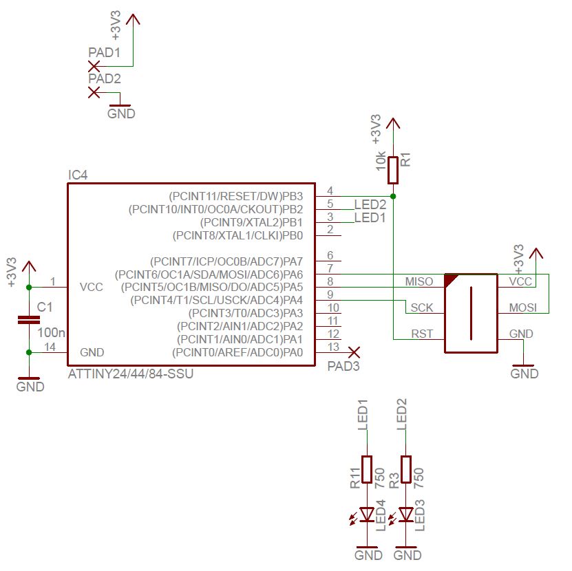

ich versuche seit einiger Zeit einen Attiny44 zu Programmieren. Jedoch
reagiert der Attiny auf keine meiner Befehle.
Ich kann die Fuses des Tinys anschauen und verändern -> Verbindung
besteht und Attiny ist nicht defekt.
Hier mein Code:
#define  F_CPU 8000000UL
#include <avr/io.h>
int main(void)
  DDRB = 0xFF;    //Port B als Ausgang
  PORTB = 0xFF;           //LEDs an Port B Ein
    while(1);
        //TODO:: Please write your application code
Im Anhang der Schaltplan.
Ich hoffe ihr könnt mir weiter helfen.
Jürgen

OP #3521718
Die .elf Datei wird erzeugt.
Wenn ich die .elf Datei seperat übertrage, dann funktioniert der Attiny
und die LED`s werden eingeschaltet.
Aber warum funktioniert es bei Attiny`s nicht wie bei z.B. einem
Atmega8, dass das Programm mit "Start without Debugging" übertragen
wird?
Muss ich nun jedes mal auf "Tools" -> "Device Programming" -> "Apply" ->
"Memories" -> "Program" gehen???

OP #3521860
Es kommt beim compilieren zu keiner Fehlermeldung.
Ich kann auf "Start without Debugging" klicken, dass Programm wird
compiliert und es wird "Build succeeded" angezeigt (ohne Fehler oder
Warnungen). Bei Atmega8 Controllern wird hierbei auch das Programm an
den Controller übertragen und das Programm läuft sofort los.
Jedoch passiert bei meinen Attiny`s nichts. Es scheint, als ob das
Programm nicht übertragen wird. Erst wenn ich die .elf Datei (wie einen
Post weiter oben beschrieben) seperat in den Mikrocontroller
programmiere, läuft das Programm und die LED`s leuchten.
Ja, ich habe bei Tool ein Programmiergerät eingestellt, ansonsten würde
ich beim klick auf "Start without Debugging" eine Fehlermeldung
erhalten.
Gast #3521874
Beim JTAGICE3 muß man den Schieberegler für die Datenübertragung in
bischen nach rechts ziehen. Bei minimaleinstellung kann ers zwar die
Fuses lesen jedoch ist keine Programmierung möglich. Ich hab mich auch
totgesucht was ich falsch mache, da man ja eigentlich keine mindest
Datengeschwindigkeit hat.
