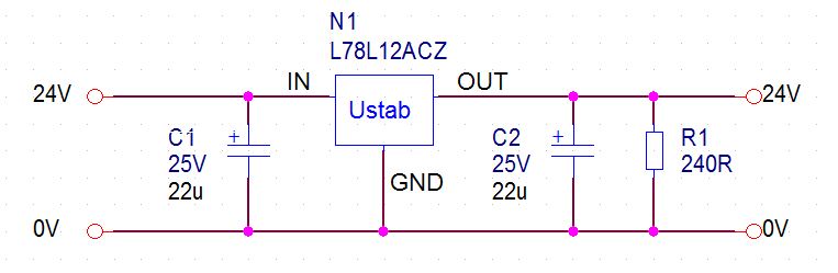

Habe dieses Schaltnetzteil, und habe Diese Schaltung gebraucht um Die
Brummspannung zu verkleinern(Anhang) ich wollte fragen, wie ich von der
eingangsspannung(24V) eine stabile, mit kleiner Brummspannung,
ausgangsspannung mit 23.5-24V bekomme.
Dankee für Antworten:)

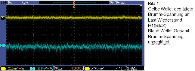

Hatte mal angefangen mit 22u, ging über 520u und bin jetzt bei 2200u
gewesen, und da War die Brummspannung über fasst gleich hoc, heißt
bisschen Abweichung, aber eher irrelevante. Die Schaltung mit den 22u
hat dieses Ergebniss(bild oben9 beim Oszilloskop rausgegeben. Dasss ist
ein unterschied, nur ist es auf 12V..

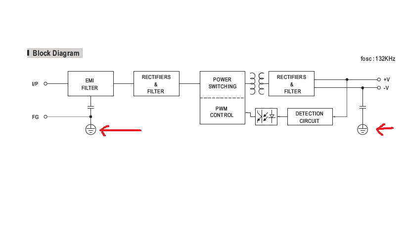

Frage ist, wo Deine Brummspannung WIRKLICH herkommt. Es könnte auch eine
Masseschleife sein oder eingeschleppt durch den Störschutz (siehe
Wiki-Skizze)
http://upload.wikimedia.org/wikipedia/commons/1/18/Entst%C3%B6rkondensatoren4.png

Kann der nicht nur 100mA, und ist im TO-92-Gehäuse?
Dann hat der Lastwiderstand schon den Maximalstrom.
Bei 25V-12V fallen an dem Regler 13V ab, was bei 100mA 1,3W
Verlustleistung an dem armen kleinen Baustein macht. Ob er das überlebt?
ja, er ist im To-92 Gehäuse, ist auch für 100mA, welches ich bei der
Schaltung gebraucht hatte. Die Schaltung war für 12V ausgangs
Spannung(was ich gerade gemerkt hatte..) heißt auf dem R1 100mA 12V, ca
10V R2, ca 2V l78l12

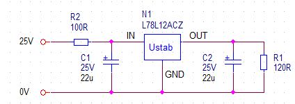

Zee schrieb:> ja, er ist im To-92 Gehäuse, ist auch für 100mA, welches ich bei> der> Schaltung gebraucht hatte. Die Schaltung war für 12V ausgangs> Spannung(was ich gerade gemerkt hatte..) heißt auf dem R1 100mA 12V, ca> 10V R2, ca 2V l78l12
Oh, sorry, ich nehme meinen Beitrag hier
Beitrag "Re: Schaltnetzteil -Brummspannung"
zurück. Ich übersah den R1, an dem dann 10V abfallen. Am R2 sollen 12V
abfallen. Der Regler braucht dann noch eine Eigenspannung UE-UA, um
anständig zu regeln. Die sollte aber schon etwa 2,5V sein, ist kein
Low-Drop-Regler. Gibt es ein konkretes Datenblatt?
Ich fand jetzt mal ein Datenblatt von ST mit dem L78L12.
Die Dropoutspannung liegt da schon bei über 1,8V.
Die Eingangsspannung sollte da schon garantiert über 24V liegen, oder
man könnte R1 noch einen Tick verkleinern, z.B. von 100 Ohm auf 82 Ohm.
Der Eigenstrombedarf des Reglers von ca. 5mA erzeugt ja am R1 auch noch
mal zusätzlich Spannungsabfall von 0,5V.
Also meiner Meinung nach regelt das Gebilde nicht mehr ganz richtig,
wenn UE nicht wenigstens 24,5V hat.
Andererseits sah ich die Festspannungsregler auch noch nie in so einer
Konstellation, wo man schon mit einem Vorwiderstand die Spannung
begrenzt. Könnte da nicht auch was schwingen?

hab mal die Schaltung verändert:
nur dass auch sicher die Ausgangsspannung stimmt.
extra vorwiederstand rausgenommen.
würde ja gerne einen schaltregler nehmen, der 28v hat, und so sicher 24v
hätte, welches aber nicht zur verfügung steht..

oszi40 schrieb:> Es gibt auch Brummschleifen, WENN z.B über Masse Ausgleichsstöme> fließen,> die Du dann mit Deinem Oszi (der auch den Schutzleiter an Masse hat)> misst?
kann sein... ich nehme sonst mal den Schutzleiter weg, sichere alles im
Abstand von 10m auf alle möglichen dinge, und versuchs nochmals. dass
sicher mal dass gehäuse keine Probleme machen sollter, sonst nehme ich
dass auch noch weg.
zee
Zee schrieb:> kann sein... ich nehme sonst mal den Schutzleiter weg, sichere alles
Nimm ein anders Netzteil. Das ist ungefährlicher bei Deinem
Wissensstand!

Was hast du jetzt?
Im ersten Plan ein 78L12ACZ bei 25V Ein und 12V Ausgang
Im zweiten Plan nach Korrektur ein 78L24ACZ mit 24V Eingang
In der Überschrift ein Schaltnetzteil
Kannst du mal präzise sagen was GENAU du hast,
Daten/Schaltplan/Typbezeichnung
1. Wenn es ein 78XX ist, dann sollen da an den Ausgang bestimmt nicht
dicke Elkso, sondern eher ein 100nF keramisch.
2. Wenn du wirklich nur 25 oder gar 24V am Eingang hast, dann ist der
Regler am Anaschlag und kann nicht regeln, wenn das ein 24V Regler ist.
Du brauchst mindestens 2 besser 3-4 Volt Spannungsdifferenz zwiaschen
Ein udn Ausgang
Also jetzt mal präzise und nicht widersprechende Angaben!
So ist das alles nur Gerate und Kaffeesatzleserei.

Dann schau es Dir genauer an. WO ist der Schutzleiter? Gibt es einen?
Ein PC-Tower-Netzteil z.B. ist aus Blech und der Schutzleiter ist mit
Masse verbunden. Wie DEIN Schaltnetzteil aussieht wissen wir nicht.
