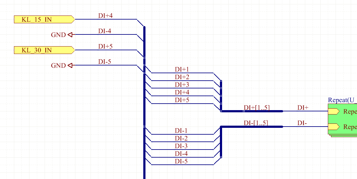

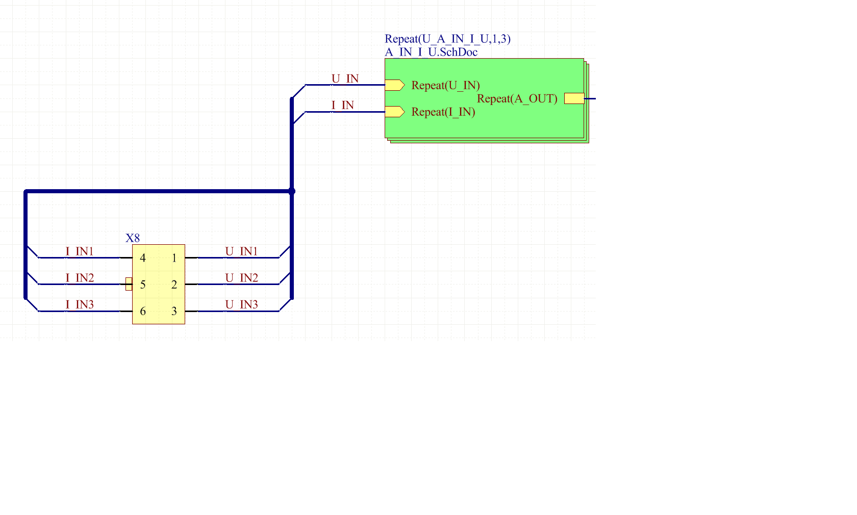

Beim Compilieren kommen einige Warnings, aber keine Fehler mehr, dass
ich einige Unconnected Lines hätte und zwar genau bei den Bussen auf den
Bildern. Außer bei denen mit NetLabel (logisch!).
Weiterhin meckert der Compiler, dass die Netlabels DI+(1-5) und DI-(1-5)
floaten würden. Die sind aber eingerastet (rotes Kreuz).
Die Busse müssen ja nicht benamt werden, sondern stellen nur eine
grafische Verbesserung der Lesbarkeit her, da die Netznamen
untereinander ja verbunden werden.
Wisst ihr da Rat?
Weiterhin wird das gesamte GND-Netz mit DI-5 benamt. In den
Projektoptionen ist allerdings das Häkchen "Power Port Names Take
Priority" gesetzt. Und das "Net Identifier Scope" steht auf Automatic.
Da weiß ich auch nicht weiter.
Danke

warum hast du das Netz auf einen Bus und dann wieder auf ein Netz und
nochmal zu einem Bus gefasst?
Bei dem rechten solltest du den Bus noch benennen.
Ich spiel das gleich mal durch
Jens

du kannst keine zwei Netznamen in einem Bus zusammenfassen.
UIN1..3 muss einen eigenen Bus bekommen und darf nicht im gleichen
liegen, wie IIN1..3
Das GND Netz würde ich mit einem NetTie trennen ein Bauteil, wo nur 2
PADs vorhanden sind, und ein Stück Leiterbahn (muss im Schaltplan als
NetTie definiert werden)
Jens

dann darfst du den Grafischen Bus aber nicht als Bus zeichnen, sondern
nur als "dickere" Linie
Jens

Also die "Unconnected Line" hab ich behoben, in dem ich die
beinhaltenden Signale im Busnamen angegeben habe.
Aber nun ist noch das Problem, dass diese Netlabels in der Luft hängen,
weil die zwischen 2 Busleitungen hängen. Im PCB bekommen die
entsprechenden Pins aber ihre Flylines, von daher ist es wohl OK. Wenn
ich die Warnung aber beheben könnte, wär das gut.
