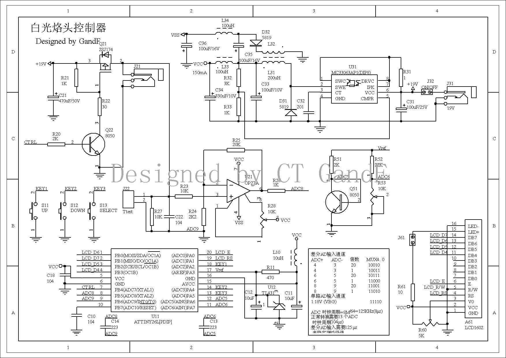

Aber ich meinte, man kann die qualitativ um Welten besseren Lötspitzen
von JBC verwenden, wenn man aus Sparsamkeitsgründen oder aus Spass am
Ergebnis sich die Ansteuerung dazu selbst baut.
Das Prinzip der Hakko T12 und der JBC - Spitzen ist dasselbe.
Die Chinesen haben eben nur besseren Zugang zu den T12.
Deshalb dreht sich dort alles darum beim Selbstbau diverser Regelungen .
