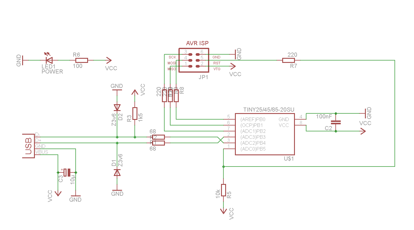

Hier ist noch eine kleine Applikation die das ganze demonstrieren soll.
Das Board besteht aus der normalen V-Usb Beschaltung mit Z-Dioden,
D+ an PB3 und D- an PB4 des Attiny85 SOIC, inklusive
Abblockkondensatoren.
Fuses:
Extended = 0xFF
High = 0xDD
Low = 0xE1
Die 220 Ohm Widerstände am ISP-Stecker sollen bei falscher Verdrahtung
schützen, da bei dem Board zugleich die Möglichkeit bestehen sollte es
als Bierdeckelprogrammer (USBASP) zu verwenden.
Die Firmware ist von http://codeandlife.com/ mit ein paar Anpassungen.
Das Programm kann
* Strings \ DATA, Value senden und empfangen
* DDRB und PORTB konfigurieren an ( PB0 PB1 PB2)
* ADC einzel\widerholte Messung mit grafischer Anzeige an (PB2)
* PWM HZ\Duty\ClearSetCompare an (PB1, PB2)

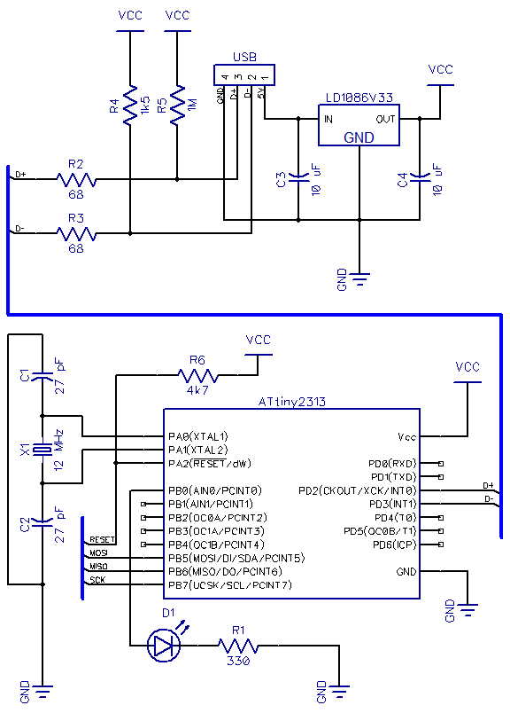

2)Ich habe die Legendäre USBTEST von code und life in visuall studio C#
2010
integriert.Schaltplan und Bechreibung und C# consolen software ist beim
code and life zum
runterladen.Links:http://codeandlife.com/2012/01/22/avr-attiny-usb-tutorial-part-1/
Viel spass mit VS 2010 C#
