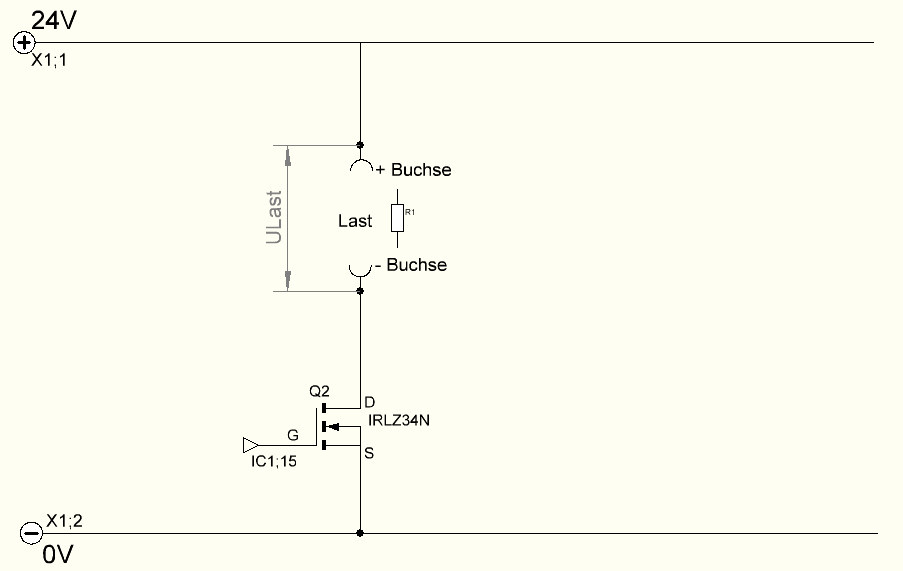

Ich stehe gerade ein wenig auf dem Schlauch. Und zwar möchte ich die
Spannung an einem Lastwiderstand messen. Die Spannung wird durch einen
FET über PWM von 0 bis 24V geregelt. Der Lastwiderstand ist Variabel.
Jetzt möchte ich genau die Spannung an diesem Widerstand messen.
Der ADC eines AVR misst aber nur Spannungen gegen Masse.
Ich denke man kann das über einen Differenzverstärker machen?
Freundliche Grüße
Phil E

Bei PWM wird die Spannung nicht direkt geregelt. Sie wird nur sehr
schnell an- und abgeschalten. Um die effektive Spannung zu messen
brauchst du also keinen ADC, sondern musst einfach nur das
Puls-Pausen-Verhältnis mit einem Timer messen.

Könnte man.
Man könnte auch die Spannung am + Ende und am - Ende des Lastwiderstands
messen und dann die Differenz nehmen.
Aber das ist eigentlich nicht dein Hauptproblem. Denn was da rauskommt,
kann ich dir auch so sagen: Da kommen 24V raus, minus ein paar
Zerquetschte für den FET.
Die PWM ist dein Hauptproblem.

Auf dem Steckbrett funktioniert es doch. Allerdings war mein alter
aufbau mit einem BD131. Aber das sollte ja kaum einen Unterschied
machen.
Das man die Spannung über den "Duty Cycle" also dem Tastverhältnis
regeln kann ist mir bewusst. Einen Kondensator zum glätten habe ich im
Schaltbild oben vergessen.
Ich verstehe nicht warum es nicht funktionieren soll wenn es genau das
tut. ;)
Scherzkeks.
> tut. ;)
Weil du den Kondensator vergessen hast.
Nächstes mal etwas sorgfältiger sein, dann kriegt man auch keine
Antworten, die zwar zur gezeigten Situation passen, die aber nichts mit
der Realität zu tun haben, weil die gezeigte Situation nicht mit der
realen übereinstimmt.

1. Dann bitte mal einen vollständigen Schaltplan, sonst kann man nur
raten.
2. Wozu die Spannung glätten? Ein ohm'scher Verbraucher lässt sich doch
im Normalfall wunderbar per PWM regeln.
3. Wenn du da tatsächlich eine analoge Spannung hast, greif die beiden
Anschlüsse des Verbrauchers ab, teile beide mittels Spannungsteiler auf
maximal deine Betriebsspannung runter, messe beide Spannungen und bilde
die Differenz. Fertig :)
