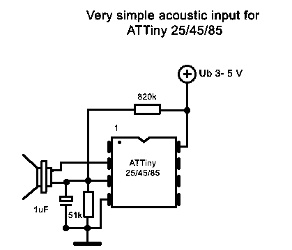

(Firma: matzetronics) #3525203
Leider schreibst du nicht, was du für einen MC benutzen willst.
Piezos sind recht empfindliche Mikrofone, wenn man sie hochohmig
abnimmt, z.B. mit einer FET Stufe. Wenn dein MC bereits einen ADC und
einen Verstärker an Bord hat, wie z.B. der Tiny25/45/85, benötigst du
keine externen Verstärkerstufen, sonst einen Impedanzwandler mit FET
Eingang.
Angehängt hab ich mal ein Mini-Schaltbild für so etwas. Parallel zum
Piezo noch 1M.
Als Ausgang könntest du direkt die beiden Pins mit Push-Pull ansteuern.
Ein Ausgang ist 1, während der andere 0 ist und umgekehrt.
Als Lautsprecher sind Piezos übrigens recht spannungshungrig. Meistens
werden sie nahe ihrer Resonanzfrequenz als Pieper genommen, der
Frequenzgang ist bescheiden. Dabi schaden ihnen 10-20V Wechselspannung
nicht. Da sie hochohmig sind, fliesst da auch nicht viel Strom.
> Piezo noch 1M.
Was macht der Kondensator in Richtung Ground?

(Firma: matzetronics) #3528304
Til Hoff schrieb:
> Was heißt es, wenn ich etwas hochohmig abnehme? Was ist eine FET Stufe
> (Den FET selber habe ich glaube ich verstanden)? Wozu einen
> Impendanzwandler?
Den Impedanzwandler, um den Piezo hochohmig abzunehmen :-)
Der Kristall liefert bei geringer Belastung gleich eine brauchbar hohe
Spannung. Um eben diese Belastung gering zu halten, dafür ist
'hochohmig'.
Wenn du das gleiche Element für Input und Output nehmen willst, wird es
halt trickig. Denn die Endstufenschaltung belastet den Piezo und das ist
beim Betrieb als Mikro ungünstig. Du müsstest also umschalten, oder eine
Simpellösung wie die o.a. mit dem Tiny - wenn dein ARM schon
Differenzeingänge und Amp vor dem ADC hat. Zum Quäken dann die Ports
umprogrammieren.
