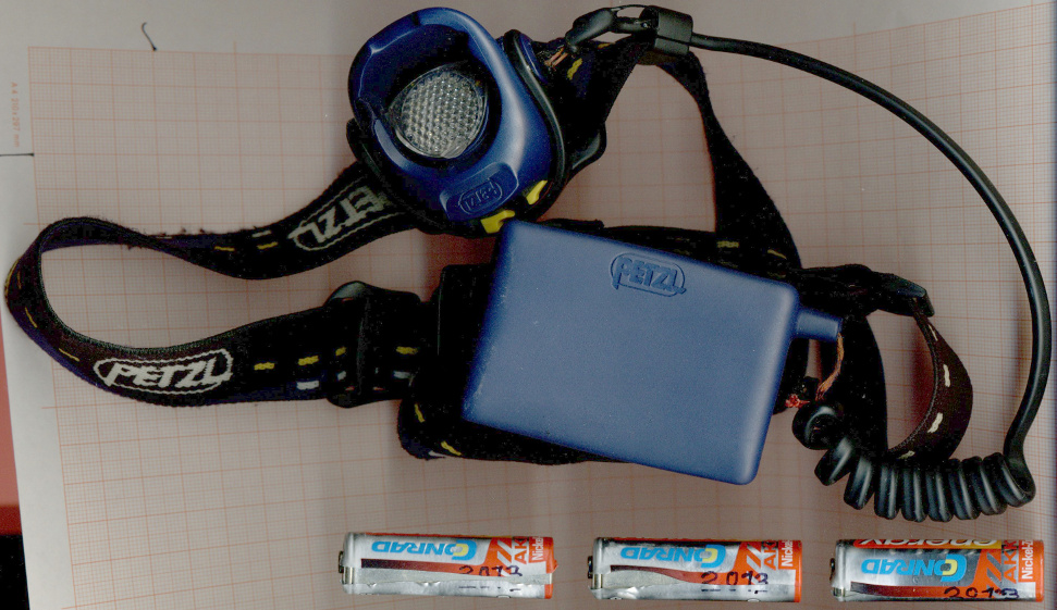

Letzte Woche packte ich mein Headlight (natürlich ausgeschaltet) in
meine Aktentasche, aber kurz bevor ich damit wieder einmal eine Radtour
beginnen wollte machte sie sich bemerkbar mit Rauch und Geruch von
verbranntem Plastik. Also öffnete ich die Tasche und es zeigte sich an
der heißen Stirnlampe ein Kabelbrand, mit Rotglut an zwei Stellen, an
denen die Isolation auf mehreren Zentimetern komplett
abbrannte/abkohlte, siehe angehängtes Bild.
Wie auf dem Bild auch zu sehen wurden die Akkus dabei so stark erhitzt,
das deren Plastik-Umhüllung teilweise schmolz. Es gab zwar keine
Flammen, aber bei Kontakt mit brennbarem hätte daraus ein größeres Feuer
werden können und die Akkus hätten explodieren können.
Das ist nicht gut, denn wenn die Lampe defekt wird sollte sie schlicht
aus bleiben und nicht nicht abbrennen und die Akkus bis zur Explosion
überhitzen. So kenne ich das auch von den billigen Headlights aus China,
das auch die ohne äußere Anzeichen einfach mal so defekt werden, aber
eben ohne Kabelbrand.
Ist das bei europäischen Headlights normal das die einfach mal
abbrennen?
Und gibt es keine Headlights mit einem kleinen Sicherungsautomaten oder
einer elektronischen Sicherung, nahe an den Akkus/Batterien?
Das habe ich zuerst den Hersteller gefragt, aber von dem kam keine
Antwort, wohl weil die zwei Jahre Gewährleistung abgelaufen sind.

OP #3522806
oszi40 schrieb:
> Könnte vorkommen, wenn kalte Isolation brüchig wird?
Die war kalt, hatte aber noch über 20°C.
Die Lampe war auch bei Minusgraden draußen, aber über -10°C, also nicht
so kalt das Isolation brüchig wird.
> Dann nochmals Foto und freundliche Grüße an Geschaftsführung! Ein guter
> Entwickler/Hersteller wird Interesse an einer Qualitätskontrolle haben.
> Evtl. gibt es schon einen Rückruf? Beweismittel würde ich nicht so
> schnell aus der Hand geben.
Ok, nachdem Email nichts bewirkte versuche ich mal Snailmail.
Unabhängig davon wäre aber mal interessant ob es denn Headlights gibt
bei denen Kabelbrand ausgeschlossen ist durch Sicherungsautomat oder
Sicherung dicht an den Akkus/Batterien.
Was sagen die Experten hier dazu?

Gast #3522838
Und selbst wenn die -40 Grad kalt werden sollte.. die Isolation darf
deswegen nicht brechen.. Petzl baut hochqualititaive Outdoor- und
PSA-Produkte.
Da ist es völlig normal, dass so eine Lampe auch mal bei -30 Grad im
Gebirge zum Einsatz kommt. Das darf der Lampe nichts ausmachen.
Ich bin zwar kein Experte für Stirnlampen, aber wenn ich so eine Lampe
entwickeln müsste, dann wäre die Elektronik nahe am Akku verbaut.
Da LEDs stromgesteuert betrieben werden, würde ein Kurzschluss im Kabel
zur LED maximal den normalen LED-Strom fließen lassen (vorausgesetzt die
Elektronik ist in Ordung)
Um dann einen Kabelbrand zu bekommen, müsste zum einen der
PWM-Transistor durchlegieren UND noch ein Kabelbruch vorliegen.
Ist bei der betreffenden Lampe hinten lediglich der Akku verbaut, dann
ist das meines Erachtens nicht besonders clever, da im Kurzschlussfall
der Strom nur durch den Innenwiderstand des Akkus begrenzt wird. Und der
kann sehr klein sein. Aber vielleicht gibt es gute Gründe, die
Elektronik vorne bei der Lampe unterzubringen (z.B. einfachere
Bedienung)
#3522856
Der hat Angst vor Produkthaftung, wenn du Verbrennungen am KOpf
davongetragen hättest.
Er wird also niemals zugeben, daß seine Lampen unsicher konstruiert
sind, weil ihnen eine Sicherung gegen Kurzschluss im Kabel fehlt,
sondern er wird unterstellen, daß du den Kabelbruch durch unsachgemässe
Behandlung (Transport in der Tache mit geknicktem Kabel) verursacht hast
und nicht ausreichend geguckst hast ob die Isolation dabei geschädigt
wurde, und die Lampe dem Stand der Technik entsprechen.
Normale LiIon Akkus haben aber einen Überstromschutz direkt am Akku,
denn man protection PCB.

Gast #3523465
Nach meiner Erinnerung hatte Petzl in der Vergangenheit bei Lampen vor
einem bestimmten Produktionsdatum von der Verwendung von Akkus
abgeraten. Natürlich wurde "Kabelbrand" niemals öffentlich genannt,
sondern einfach nur "Bei Lampen vor Produktionsdatum blabla keine Akkus
verwenden".
Eine kurze Recherche im Internet dürfte näheres hervorbringen.
Deine Lampe sieht in meinen Augen nach einem älteren Modell aus - evtl
gehört sie zu denen.
Ich gehe davon aus, dass später genau die geforderte Sicherung ergänzt
wurde.

Muss ich mir jetzt Sorgen machen?
Was wäre passiert wenn die Lampe in meinem Rucksack gestopft wäre, ich
während einer Klettertour im Vorstieg in den Dolomiten 4m über der
nächsten Zwischensicherung in der Wand hänge und der Rucksack auf einmal
warm wird und Rauchzeichen gibt?
Gast #3523753
Dann kannst Du unterwegs eine Suppe im Rucksack warm machen oder warten
ob das Seil Feuer fängt?
Wenn ich mir das Bild jetzt genauer ansehe, dann war an der scheinbaren
Zugentlastung der Stirnlampe ein Isolationsproblem?
#3523762
Seltsam ist daß sowohl am Akkupack als auch am Lampeneingang das Kabel
durchgeschmort ist.
Wurde es dort einfach heisser, weil durch die Gehäusedurchführung die
Wärme schlechter abgeführt wurde?
Am Anfang dachte ich das wäre ein Kurzschluss durch Isolationbruch am
Akkugehäuse, aber so muss es mindestens am Lampengehäuse gewesen sein,
oder der Kurzschluss war in der Lampe selbst.
Gast #3523785
> durchgeschmort ist.
So genau habe ich das auf dem 1. Foto noch nicht erkannt. Verdächtig ist
aber, daß ein Gerät für den rauhen Betrieb an solchen Stellen
schwächelt. Evtl. waren die Gehäuseschalen rauh und haben dann die
Restisolation angesägt, nachdem die Zugentlastung nicht ausreichend
funktioniert hat?
